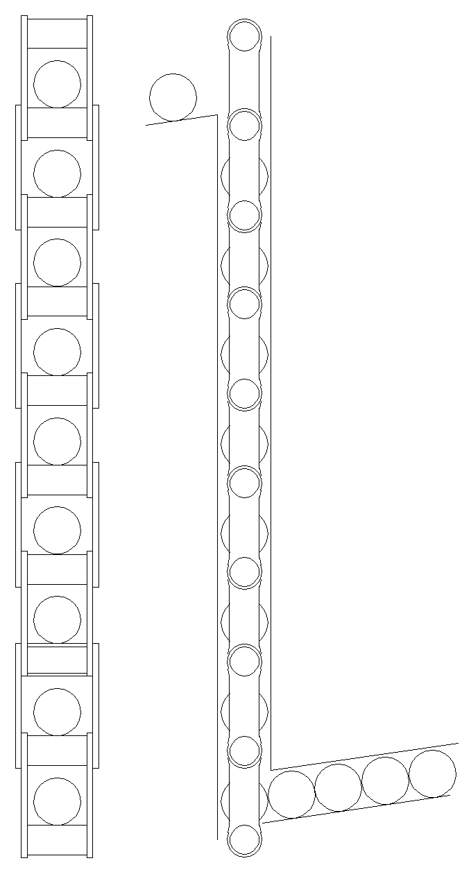

Forum: Mechanik, Gehäuse, Werkzeug Vertikaler Transport von Kügelchen
von Peter M. (hames)
ich bin auf der Suche nach einer Bastellösung um kleine Stahlkugeln
(d=5-10 mm) kontinuierlich über eine vertikale Strecke von ca. 40 cm zu
transportieren.
Der erste Gedanke war ein Zahnriemen auf dessen Außenseite kleine
Treppchen befestigt sind, welche die Kugeln dann nach oben schieben.
Mein Problem ist dass Klebeverbindungen auf dem Zahnriemen
wahrscheinlich nicht lange halten werden und fertige Zahnriemen mit
angebrachten Schaufeln oder Treppchen für den Modellbau habe ich noch
nicht gefunden.
Die zweite Idee war eine Schneckenförderung in einem Rohr, das könnte
man besser kleben.
Hat jemand von euch eine gute Idee wie man das lösen könnte? Bzw. nach
welchen Bauteilen und Fachbegriffen man suchen muss.
Viele Grüße,
Hames
Ja, das mit dem Kleben stelle ich mir auch problematisch vor. Ich denke
das wäre eine ziemlich wackelige Lösung, wenn dann würde ich die Kugeln
garnicht mit Magneten transportieren sondern über kleine
Schaufeln/Platten mit Schiene rechts und links.
Die patchinko Maschinen die ich gefunden habe fallen die Kugeln nur und
werden nicht nach oben transportiert.
Diese hier funktioniert denke ich mit Druckluft, konnte aber auch kein
Video von Innenleben finden:
http://www.youtube.com/watch?v=BXyvcJNEJoU
Ich denke ich werde es so machen, kann man gut selber bauen.
Das mit dem Draht als Rückhalter finde ich sehr clever :)
Ein Kleiner Motor mit Übersetzung sollte das dann schon antreiben
können.
http://www.youtube.com/watch?v=CgjUm-lgVaM
Die Förderleistung muss nicht soo groß sein, vielleicht 1 Ball alle 5
Sekunden. Es soll dann kontinuierlich durchlaufen.

von Amateur (Gast)
Wenn Du an eine grobe Kette (Spielzeug) kommst, versuch mal die Skizze.
