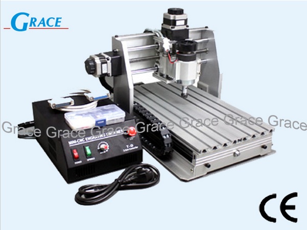

von mehmet c. (mscikar)
Was für eine Tiefenregler muss ich benutzen.
Ich Füge ein Bild von meiner CNC Maschiene.
Sind die Universall kann man die ohne probleme montieren?

Deinem Bild nach wird es eher schwierig. Der motor ist sehr in die
Z-Achse integriert.
Frag doch mal dort, wo du die CNC her hast.
