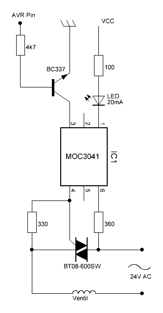

von wendelsberg (Gast)
von A.V. (Gast)
wendelsberg schrieb:
> aus
> Beitrag "Mit µC VDE-gerecht 240V / 16A schalten"
Ist die Netzspannung schon wieder gestiegen?

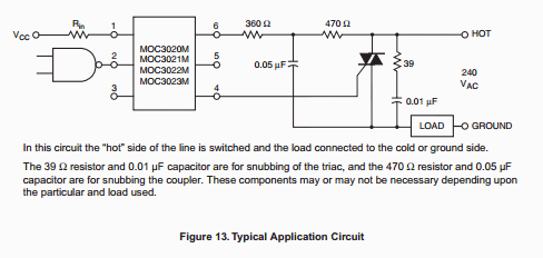

von npn (Gast)
Wolfgang schrieb:
> Sebastian Wolf schrieb:
>> Triac in Kombination mit einem MOC3041 Optokoppler verwenden?
> Keine Ahnung, aus welchem Land du kommst, aber was meinst du, könnte
> wohl mit dem ersten Satz im Datenblatt gemeint sein: "Simplifies logic
> control of 115 VAC power".
Wo ist das Problem? Die Schaltung im Anhang stammt direkt von Fairchild.

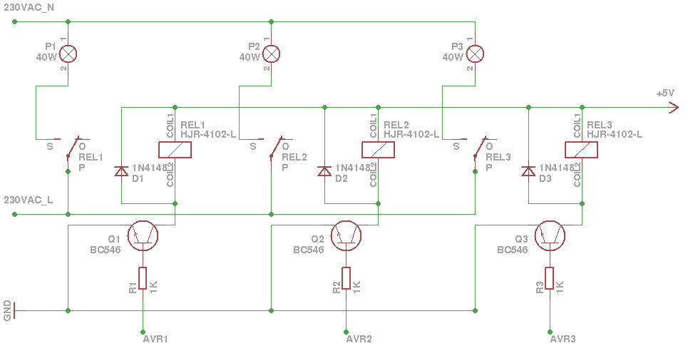

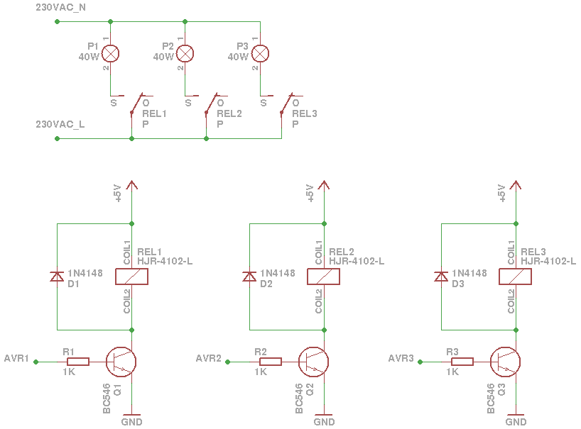

mal zurück zum Thema: Nimm simple Relais, die Du z.B. mit BC546 o.ä.
gegen Masse schaltest. Bei 40W oder so geht praktisch jedes Relais das
die 230V abkann. Freilaufdiode antiparallel am Relais nicht vergessen.

von Sebastian W. (scratch)
So, habe mich mal an einem Schaltplan versucht nach den Tipps von
Norbert.
Sehe ich das so richtig?
Habe bei Reichelt das Relais HJR-4102-L 5V gefunden. Ist das passend für
meine Anforderung?
Grüße
Sebastian
von Norbert S. (norberts)
ja, so wird das klappen. Relais passt auch.
Achte nur darauf, daß die Relais zusammen 120mA brauchen. Ein 78L05
(SO-8 oder TO-92) schafft das nicht. Ein 7805 im TO-220 wird an 12V
damit sehr warm, müsste aber gerade noch gehen.
Der Schaltplan ist grenzwertig unübersichtlich...
Gruß,
Norbert
von npn (Gast)
>> Mit dem hier kannst du 16A schalten
http://www.reichelt.de/S216-S02F/3/index.html?&ACTION=3&LA=446&ARTICLE=15444&artnr=S216+S02F&SEARCH=solid+state+relais
>> Und mit dem hier immerhin noch 0,6A
http://www.reichelt.de/S26M-D02/3/index.html?&ACTION=3&LA=446&ARTICLE=15447&artnr=S26M+D02&SEARCH=solid+state+relais
>> Auswahl gibts genug :-)
> Das klingt doch gut. Was benötige ich noch in meiner Schaltung?
Oh mann, hier gings ja ganz schön zur Sache inzwischen :-)
Die Antwort auf deine Frage: gar nichts brauchst du weiter.
Den oben verlinkten S216 hängst du über einen Widerstand (für die

Sorry für den unübersichtlichen Schaltplan - ist mein erster Versuch mit
Eagle und dieses Programm ist auch weit von einer standardisierten und
einfachen Benutzerführung entfernt...
natürlich gibt es 1000 andere Möglichkeiten.
Mein Vorschlag ist einfach, oldschool, funktioniert garantiert und die
übliche Bastelkiste gibt das her.
Mit den SSR ist es eleganter, klackert nicht, ist dafür teurer und der
gemeine Bastler hat das nicht rumliegen.
Es noch ganz anders zu machen wäre nur sinnvoll, wenn man das schnell
hinfrickeln will, andere Teile rumliegen hat und auch weiß, was man da
tut.
Such Dir einen der beiden Vorschläge aus, beide sind gut und richtig.
Der Schaltplan hätte schlimmer sein können. Das Schlimmste ist, daß 5V
und 230V Kreis überlagert sind. Jedem T eine eigene Massereferenz, Masse
legt man nicht quer durch den Schaltplan, 5V auch nicht.
BC546 mit E nach unten, B dann normalerweise links.
Wenn Dir Eagle zu sehr auf den Zeiger geht, kannst Du auch mal Target
ausprobieren. Ist aber Geschmackssache, etwas eigen ist das auch.
Die "Fehler" in Deinem Schaltplan hättest Du aber auch in Target
gemacht, es geht um die Aufteilung und Anordnung.
Versuch es einfach nochmal, ich hab einen guten Tag und Zeit ;-)
Gruß,
Norbert

von Cube_S (Gast)
Alternative: Die Schaltung aus dem Datenblatt des MOC3041. Hier
zusätzlich mit einem Transistor und einer LED zur Anzeige. Der
Transistor weil ich 15 dieser Schaltungen an einem Atmega8 hängen habe.
Bei nur 3 Schaltungen sollte es auch ohne den BC337 gehen.
Neuer Versuch, diesmal mit separierten DC und AC.
Brauch ich auch noch eine Sicherung auf AC-Seite?
von Einhart P. (einhart)
@Cube_S:
Ich würde beim Schalten von 230V und Induktivität lieber die 600V
Variante nehmen und einen Varistor als Schutz vorsehen.
das sieht sehr gut aus, so ist das übersichtlich. Kompliment, alle
Hinweise korrekt umgesetzt.
Extra Sicherung: Wenn das im Garten ist, gehört da eigentlich ein
eigener FI hin. Wenn das an die Steckdose auf der Terasse angeschlossen
wird, dann hat die das schon oder nicht und hat Bestandsschutz.
> Die Rahmenbedingungen:
> - Birnen haben jeweils 40 W.
> - Netzspannung ist 230V.
> Das ganze wird draußen im Garten angeschlossen.
Bislang zeigen Deine Antworten nicht, das Du die nötigen Kenntnisse
hast, um ein solches Projekt mit 230V durchzuführen. Insbesondere
auch unter den verschärften Bedingungen ausserhalb geschlossener
Räume. Du solltest entweder einen Elektrobetrieb mit der Verdrah-
tung beauftragen oder Deine Leuchte auf 12V umrüsten. 12V-Lampen
kannst Du dann problemlos vom AVR mit einem FET schalten.

von Cube_S (Gast)
@einhart
Ich habe die 600V-Variante verwendet. Ich schalte aber nur Magnetventile
mit 24V und ca. 200mA. Im Datenblatt sind alledings die 240V für die
Schaltung angegeben. Ich habe es auch mit Glühbirnen (230V) versucht.
Ging ohne Probleme. Auch 12V Verbraucher haben funktioniert.
Dann kläre mich bitte auf. Deswegen existiert dieser Thread.
Die Bedingung 'außerhalb geschlossener Räume' ist hier eher
entschärfend statt verschärfend, da kein Feuer in der Wohnung
auftreten kann.
Die Installation wird nicht dauerhaft im Freien verwendet (wie bereits
beschrieben).
technisches Verständnis ist doch vorhanden, so blöd war die
Fragestellung doch nicht.
Dann sieh Dir den zweiten Versuch Schaltplan nach meinen Hinweisen an.

von MaWin (Gast)
Cube_S schrieb:
> Im Datenblatt zum MOC304X ist eine Schaltung angegeben und zwar für
> 240Vac.
Und kein Volt mehr, denn der MOC304x ist für 230V mit den im Stromnetz
üblichen Überspannungsspitzen klar unterdimensioniert, dafür braucht man
den MOC306x.
240V Theorie und 230V Praxis unterscheidet sich halt.
