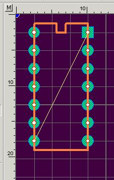

npn schrieb: > Des Rätsels Lösung sind die Signale. Im Prinzip sind das die > "Luftlinien" Die kann man in SPrint Layout auch machen. Sogar zwischen Vcc und GND.
Adolf Schläger schrieb: > npn schrieb: >> Des Rätsels Lösung sind die Signale. Im Prinzip sind das die >> "Luftlinien" > > Die kann man in SPrint Layout auch machen. Sogar zwischen Vcc und GND. Und was sagt dann der DRC dazu?
npn schrieb: > Und was sagt dann der DRC dazu? Nichts. Weder ein DRC noch ein ERC ist in SPrint Layout enthalten. Ist halt nur ein auf mil basierendes Malprogramm mit vielen üblichen Footprints. Wenn man weiß, was man macht, ist das schon sehr hilfreich. > Michael_ schrieb: >> dann hat jedes PIN eine Zuordnung. > > und die steckt wo drin? Die Lösung ist hier: die Netzliste. Aber keine Netzliste ohne Schaltplan - es sei denn, man schreibt sie selbst :-)

npn schrieb: > Und wenn man diese elektrischen > Verbindungen in Form von Luftlinien gemacht hat, kann man sie routen, > das heißt, die Leiterbahnen verlegen. Geht genauso bei Sprint Layout, nur ohne diese ewige Bauteilsuche von Eagle.
npn schrieb: > Man zeichnet im übertragenen Sinn die > Netzliste direkt ins Layout, indem man die Punkte mit gleichem Signal > mittels Luftlinien verbindet. Das nennt sich in OrCAD "Back-Annotation" und selbst das muß sich während eines weiteren "Annotation"-Prozesses als korrekt erweisen. Es ist ähnlich dem Interface bei DXP.
F. Fo schrieb: > npn schrieb: >> Und wenn man diese elektrischen >> Verbindungen in Form von Luftlinien gemacht hat, kann man sie routen, >> das heißt, die Leiterbahnen verlegen. > > Geht genauso bei Sprint Layout, nur ohne diese ewige Bauteilsuche von > Eagle. Na was jetzt? :-) Vorhin sagte Adolf, daß genau das nicht beim Sprint geht. Das wäre "nur" ein besseres Malprogramm. Und jetzt sagst du, daß Sprint doch Signale kennt? Du kannst erst die elektrischen Verbindungen als Luftlinien ins Layout zeichnen, dann routen und dabei die Signale auseinanderhalten, damit kein Kurzschluß passiert? Dann ist das doch gar nicht so schlecht. Sollte ich mir vielleicht auch mal angucken...
npn schrieb: > Vorhin sagte Adolf, daß genau das nicht beim Sprint geht. Das wäre "nur" > ein besseres Malprogramm. Du kannst Luftlinien definieren, wie du lustig bist, sogar zwischen Vcc und GND.
Adolf Schläger schrieb: > Das nennt sich in OrCAD "Back-Annotation" Back-Annotation ist es aber erst, wenn du die Sachen aus dem Layout in den Schaltplan übernimmst. Wenn du aber keinen Schaltplan hast, ist es einfach nur ein Einzeichnen der Signale ins Layout.
Adolf Schläger schrieb: > npn schrieb: >> Vorhin sagte Adolf, daß genau das nicht beim Sprint geht. Das wäre "nur" >> ein besseres Malprogramm. > > Du kannst Luftlinien definieren, wie du lustig bist, sogar zwischen Vcc > und GND. Und was bringt das dann, wenn das keine prüfbaren Signale sind?

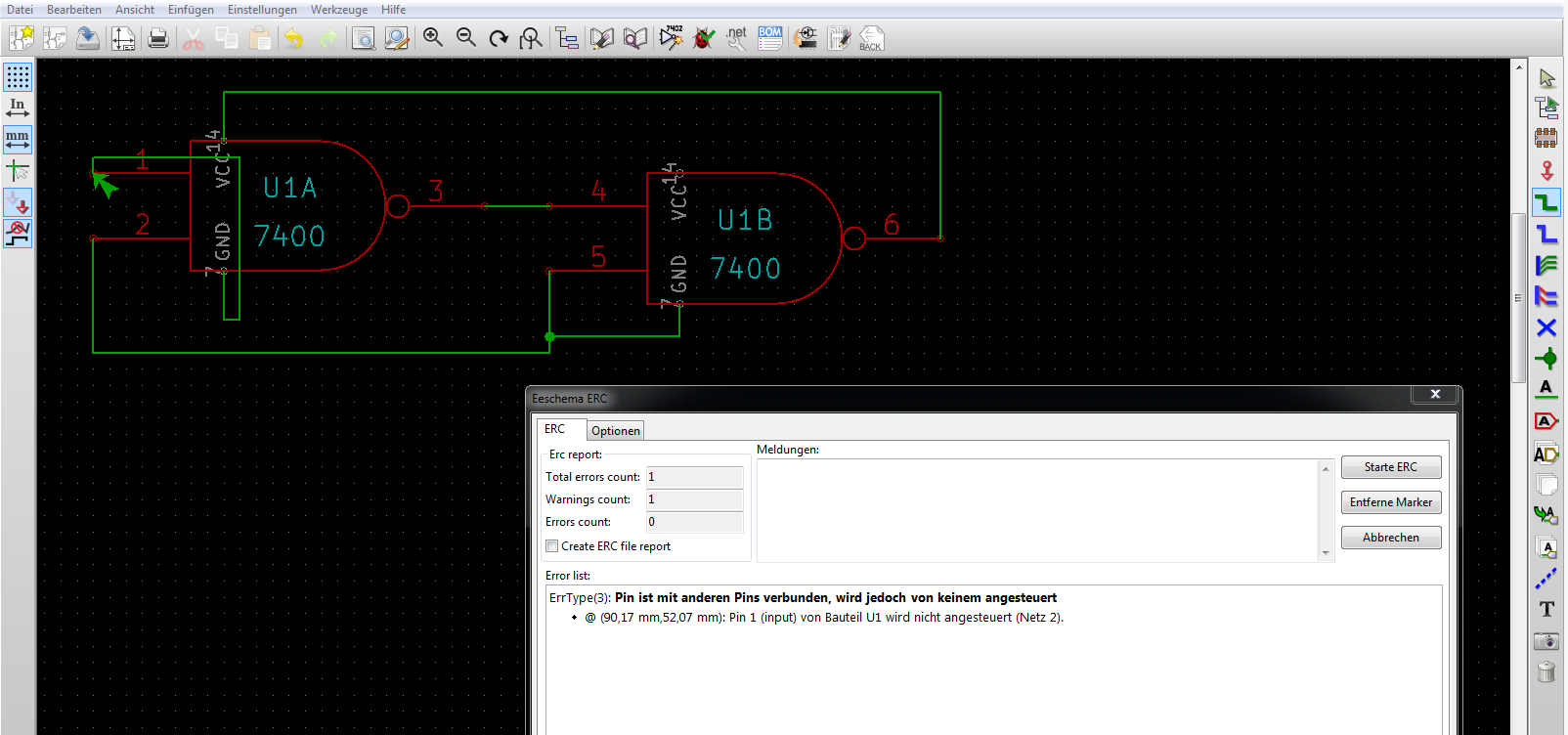

genau darum bin ich in dem thema gelandet aber ne lösung steht hier nich :( und ja ich habe erst die erc marker entfernt bevor ich neu getestet habe es kann doch nich so schwer sein ein pcb Layout ohne softwarekosten zu erstellen für z.b. blatt papier mit Schaltplan > http://www.reichelt.de/BEL-160X100-2/3/index.html?&ACTION=3&LA=446&ARTICLE=33774

so meinte ich das nicht :) eeschema > pcb nur genau da haperts mit der leiterbahnverbindung
Die normale Reihenfolge bei Kicad ist: Schaltplan zeichnen mit Eeschema Zeichnen Schaltzeichen und Verbindungen ERC zum Testen für Hinweise ob automatisch Fehler erkannt wurden Annotation Nummern zuordnen .net Netzliste CvPcb den Schaltzeichen das mechanische Aussehen zuordnen Leiterplatte zeichnen mit PCBnew die Bauteile auf der Leiterplatte anordnen autoroute oder von Hand routen

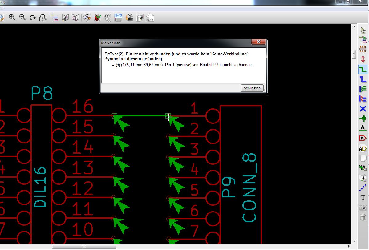

und genau an den verbindungen siehe bild oben scheiterts der behauptet das der pin 16 nicht am connector pin 1 angeschlossen ist
Bearbeitet durch User
Benjamin B. schrieb: > und genau an den verbindungen siehe bild oben scheiterts der behauptet > das der pin 16 nicht am connector pin 1 angeschlossen ist Ist er auch nicht, am linken Ender der Leiterbahn ist ein kleiner Spalt.
dann is doch das grüne kästchen drum fürn a... ?

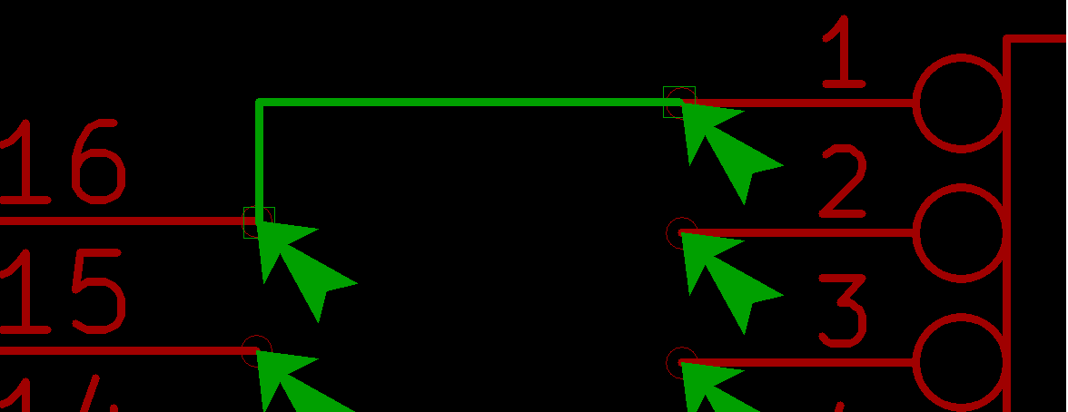

Simon S. schrieb: > Ist er auch nicht, am linken Ender der Leiterbahn ist ein kleiner Spalt. Die Fehlermeldung nennt aber Pin 1 vom P9, also das rechte Ende. Links hat KiCad nichts zu meckern.
Benjamin B. schrieb: > dann is doch das grüne kästchen drum fürn a... ? Hab gerade noch ausprobiert: Das Kästchen bedeuted, dass die Verbindung in der Luft hängt. Wenn Sie verbunden ist verschwindet es. Abgesehen verstehe ich garnicht wie du das hinbekommen hast, in eeschema ist doch ein aureichend grobes Raster aktiv?!
Hier mein Beispiel

?!? schrieb: > Die Fehlermeldung nennt aber Pin 1 vom P9, also das rechte Ende. Links > hat KiCad nichts zu meckern. Rechts stimmt es auch nicht, siehe Verschiebung Kästchen <-> Kreis (und das überhaupt ein Kästchen da ist).
Simon S. schrieb: > ist doch ein aureichend grobes Raster aktiv?! ich depp hab die rasterung auf 1 mils also die feinste gedreht gehabt macht man es richtig gehts :(
