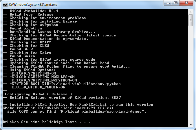

Ich würde die neue Version auch gerne mal austesten. Ich habe den Winbuilder mehrmals ausführen müssen (Fehler durch Firewall, dann irgendwelche Konflikte...). Ich komme mit dieser Vorgehensweise aber nicht über den aktuellen Zustand hinaus (siehe Screenshot). In dem Ordner src/kicad sind nur die Ordner "common", "eeschema" und "pcbnew". Jedoch habe ich ja den aktuellen Builder runtergeladen und Dieser wiederum hat ja angeblich die aktuellen Sources von KiCAD geladen. Doch wieso ist dann der Ordner nicht da? Wenn ich die RunKicad.bat ausführe kommt nur eine Fehlermeldung, dass die Kicad.exe nicht vorhanden ist. Ich fände es ja am besten, wenn jemand, der es schon gebuildet hat, sich bereit erklärt und es in einer (z.B. neuen) Dropbox hochläd. Dann brauchen sich andere nicht mehr mit dem Bauen rumzuärgern. Wenn es die Entwickler schon nicht machen, wäre das eine angenehme Alternative für die Forumsmitglieder/ -mitleser.
Michael Skropski schrieb: > Ich würde die neue Version auch gerne mal austesten. Ich habe den > Winbuilder mehrmals ausführen müssen (Fehler durch Firewall, dann > irgendwelche Konflikte...). Pfad zu lang?
Hallo Michael. Michael Skropski schrieb: > Ich fände es ja am besten, wenn jemand, der es schon gebuildet hat, sich > bereit erklärt und es in einer (z.B. neuen) Dropbox hochläd. Dann > brauchen sich andere nicht mehr mit dem Bauen rumzuärgern. Wenn es die > Entwickler schon nicht machen, wäre das eine angenehme Alternative für > die Forumsmitglieder/ -mitleser. Schau doch mal, ob das die kicadsetup.exe hier funktioniert: http://www71.zippyshare.com/v/28617008/file.html Quelle ist wohl ein Bekannter von Kerusey Karyu aus dem KiCad User Forum. Siehe: https://groups.yahoo.com/neo/groups/kicad-users/conversations/messages/18534 Leider habe ich kein Windows, und kann es darum nicht sinnvoll selber testen. Mit freundlichem Gruß: Bernd Wiebus alias dl1eic http://www.dl0dg.de
Antimedial schrieb: > Michael Skropski schrieb: >> Ich würde die neue Version auch gerne mal austesten. Ich habe den >> Winbuilder mehrmals ausführen müssen (Fehler durch Firewall, dann >> irgendwelche Konflikte...). > > Pfad zu lang? Wäre komisch. Ich habs dennoch auf D:\k\... gekürzt. Keine Veränderung. Bernd Wiebus schrieb: > Schau doch mal, ob das die kicadsetup.exe hier funktioniert: > http://www71.zippyshare.com/v/28617008/file.html Habs geladen und konnte es installieren/starten. Werde dann mal die Tage mit rumspielen/austesten. Danke.

Ich will mich nochmal melden wegen dem Problem mit dem WinBuilder. Gerade habe ich wieder einen Test gemacht, aber wieder das gleiche Ergebnis. Diesmal habe ich aber die letzten Meldungen des Compilerlaufes kopiert.

Vielleicht kann mir jemand anhand der Meldungen einen Tipp geben, was die Ursache sein könnte. Kicad wurde jedenfalls nicht erzeugt und beim Aufruf von "RunKiCad.bat" kommt die Fehlermeldung ".\kicad.exe konnte nicht gefunden werden" mfg
hw schrieb: > -- [download 70% complete] > -- [download 71% complete] Wo ist der Rest? Probier noch mal wie weit er dann kommt. Bei Win weiß ich nicht, aber unter Linux gab es ein timeout im script das man erhöhen konnte und dann lief es auch bei Last/schlechter Verbindung.
hp-freund schrieb: > hw schrieb: >> -- [download 70% complete] >> -- [download 71% complete] > > Wo ist der Rest? > Probier noch mal wie weit er dann kommt. > > Bei Win weiß ich nicht, aber unter Linux gab es ein timeout im script > das man erhöhen konnte und dann lief es auch bei Last/schlechter > Verbindung. Hab mich auch schon gewundert, aber weiter kommt er nicht. Ich habe nichts weggelassen, das sind die letzten Zeilen aus dem Konsolenfenster... Ein Timeout, kannst du mir sagen, in welchem Script? Im "make.bat"?
hw schrieb: > > Ein Timeout, kannst du mir sagen, in welchem Script? Im "make.bat"? Ich hab zwar keinen timeout gefunden (gemeint ist offensichtlich das File "KiCadWinbuilder.cmake"), aber der Fehler in Zeile 1040 heißt ja, daß er das File "_pcbnew.pyd" nicht findet und deshalb an dieser Stelle das Script abbricht. Richtig? Ich hab auch mal nachgesehen, im Verzeichnis bin/pylib ist es auch nicht vohanden. Also liegt der Fehler vermutlich weiter vorn, daß es gar nicht erzeugt wird. An dieser Stelle bin ich dann doch aufgeschmissen. Hat noch jemand einen Rat?
Nochmal ich :-) Diesmal mit einer Erfolgsmeldung. WinBuilder lief durch, und hat in ca. 3h ein lauffähiges KiCad gebaut. Irgendwo schien doch ein Fehler im WinBuilder oder in einem Script gewesen zu sein. Ich habe folgenden Hinweis gefunden von Leuten, die den gleichen Fehler hatten: > ...copy the entire "GL" folder from > "C:\kicad-winbuilder-3.4\src\glew-cmake\include" > to "C:\kicad-winbuilder-3.4\src\kicad\3d-viewer" Da wäre ich alleine niemals drauf gekommen. Danach hat aber alles funktioniert. Falls jemand den gleichen Fehler feststellt :-)
