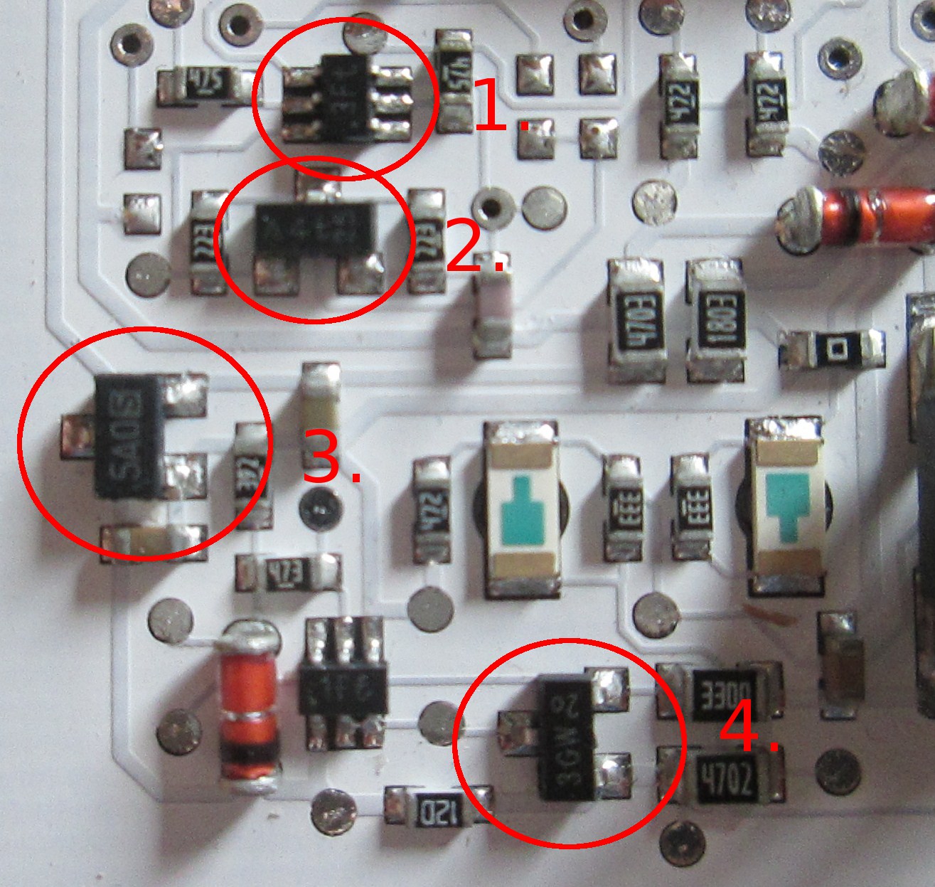

ich hab hier ein paar SMD-Bauteile, konnte aber mit der Beschriftung bei
Google nix brauchbares finden. Und ich denke mal das jemand hier die
identifizieren kann.

Der 3GW 20 kann ein BC857C PNP Transistor sein, zumindest steht das
selbe auf denen drauf die ich bei mir liegen habe.

Könnte der links neben der 4. ein BC847BDW1T1G sein?
Und die 1. ein BC857BDW1T1G?

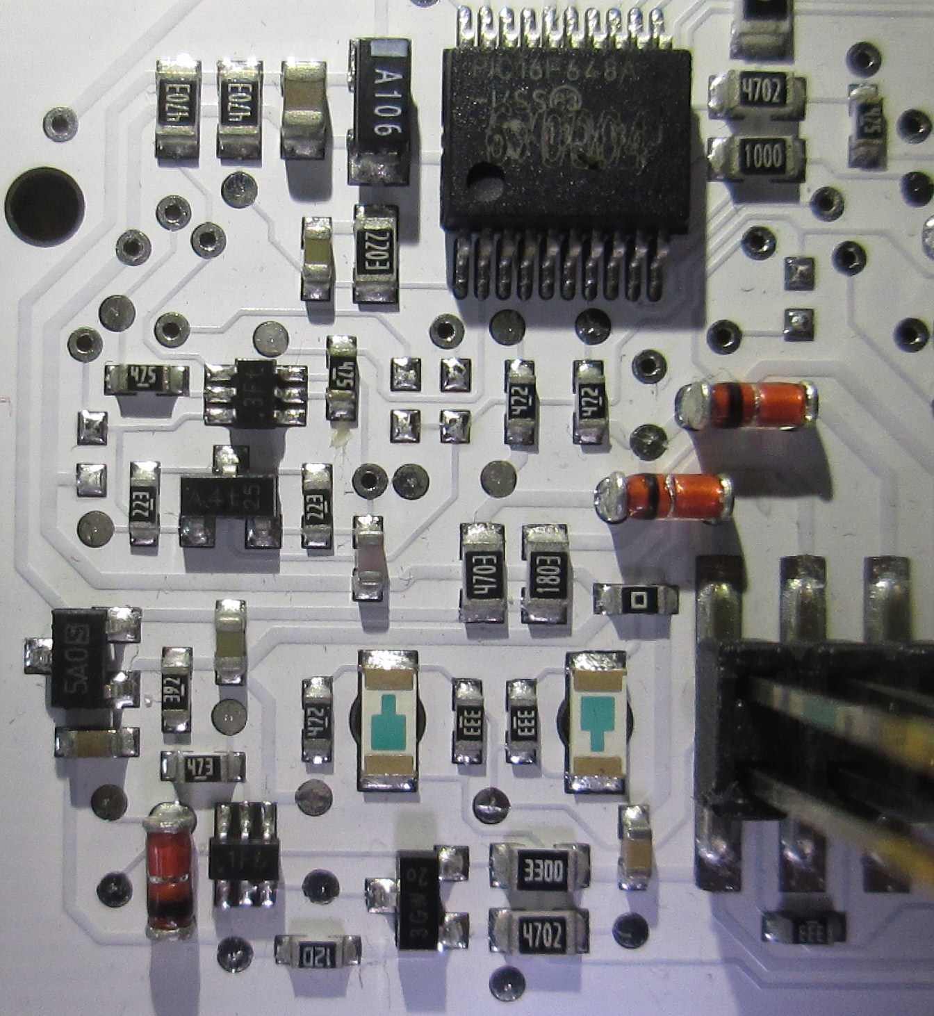

So hier dann mal eine (hoffentlich) bessere Version.
na geht doch. Man kan zwar immer noch nicht alles lesen, aber dafür
deutlich schärfer ;-)
Tip: Fotos nicht bei Sonnenuntergang machen (wegen der vielen Schatten).
Etwas künstliches Licht könnte vielleicht auch helfen

Naja, du hättest einem ja auch mal die Bezeichnung raus schreiben
können, da man sie einfach schwer auf deinen schlecht und falsch
ausgeleuchteten Bildern ablesen kann. Somit ist eine Hilfe 'unmöglich'.
http://info.electronicwerkstatt.de/bereiche/bauteile/smd/smd_aktiv/a.html
http://www.s-manuals.com/smd/3g
sind zwei Seiten auf denen du die Bauteile zuordnen kannst.
4. ist ein BC857C, ich weiß nicht wie du auf eine BC847 kommst.
2. kann eine BAV70 sein.
3. könnte ein BSS123 sein
1. keine Ahnung, es ist auf jeden Fall ein SOT23-6 Gehäuse und kein
SOT23-3. Ich weiß nicht ob es einen BC857B im SOT23-6 Gehäuse gibt.
Wie schon gesagt, du musst ein bisschen versuchen die Schaltung zu
verstehen, sonst ist es sinnlos.

Von 4. und 1. hab ich das selbe Marking in deren Datenblättern gefunden.
Also die Beschriftung, die man sogar auf dem Foto erkennen kann. Mit
welchen Abgaben soll ich dann suchen?
Edit: ach du drehst mir das Wort im Halse um. Ich hab doch geschrieben
links von 4.

Mathias O. schrieb:
Verstanden hast du den  Hinweis von Paul M. immer noch nicht. Was nützt
es, ein ruhenden Objekt mit 1/1000s Belichtungszeit aufzunehmen. Für die
Vergrößerung der Schärfentiefe wäre es zielführender, nicht mit einem
Öffnungsverhältnis von 1:2.8 zu arbeiten, sondern mit einer deutlich
kleineren Blende.

Hobbyphotograph schrieb:
> Mathias O. schrieb:
> kleineren Blende.
Doch, das nützt schon was. Das Freihand-Zittern wird dadurch eliminiert.
Passt doch auch, die Bauelemente sind scharf. Das einzige, was noch
auszusetzen wäre, ist die seitliche Beleuchtung, weil man die dunklen
Bauelemente relativ schlecht lesen kann.
Aber von der technischen Seite gesehen hast du schon recht. Nur daß das
auf dieses Bild nicht zutrifft.

jetzt verstehe ich welches Bauteil du meintest.
Ja kann sein. Am besten du piepst die Leiterbahnen nun durch, machst
eine kleinen Schaltplan anhand dem du dann entscheiden kannst ob es ein
Dual NPN Transistor sein kann.
Da kein Bypass-Kondensator daneben sitzt wird es kein IC sein. Also
kannst du recht haben.
Alternativ könntest du das Bauteil auch einfach auslöten und testen.
von Mathias O. (m-obi)
Also die 3. müsste ein BC807-16. Das 5A wird im Datenblatt aufgeführt,
nur anstelle der 0 müsste da ein -, p, t, oder W sein. Das was ich in
der Schaltung gemessen habe deutet aber auch auf einen NPN hin, bis auf
die Verbindung Kollektor-Emitter, die ist in beide Richtungen
niederohmig, aber das kann an der umliegenden Schaltung liegen. Ich
müsste den mal auslöten morgen.
von Arno H. (arno_h)
Das p,t oder W ist nur eine NXP-Markierung des Herstellungslandes.
Manchmal hat der Doppeltransistor den gleichen Code wie der
Einzeltransistor.
Die Nummer 3 halte ich nicht für einen Standardtransistor, eher für
einen Spannungsregler oder Schalter. Die Beschriftung ist mir zu
aufwendig.
Arno
Ja ich denke mir eigentlich auch, dass das der Spannungsregler sein
sollte, weil auf dem Board ist sonst keiner, obwohl einer drauf sein
müsste. Und da er auch 5A0 heißt, was heißen könnte das er 5,0V
rausgibt. Aber ich hab bis jetzt noch nichts zu dem gefunden.
