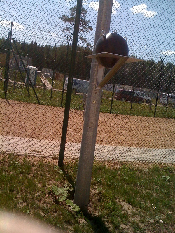

Hallo Wir gruebeln schon seit ein paar Tagen was das sein soll, bzw. wozu das gut sein soll. Die abgelichtete "Murmel" (ca. 30cm im durchmesser) haengt alle 30-50m an einem Hochsicherheitszaun. Drei Zaeune hintereinander, mit Radar oder Ultraschall ueberwacht, Zaeune selbst mit Induktionsschleifen und zusaetzlich noch jede menge Kameras. Aber zu was koennten dies Kugeln gut sein. (Material schwarzes Polyaethylen) Hat jemand eine Idee, oder sogar die passende Erklaerung ? Gruss Asko.

Da etwas weiter unten ein Elektrosymbol klebt würde ich mal vermuten, dass es sich um eine Hochspannungstransformator handelt, quasi wie ein Weidezaungerät, der den Zaun unter Strom setzt.
Michael ... schrieb: > Da etwas weiter unten ein Elektrosymbol klebt würde ich mal > vermuten, dass es sich um eine Hochspannungstransformator handelt, > quasi wie ein Weidezaungerät, der den Zaun unter Strom setzt. Oder das Zeichen ist für die Wartungsklappe auf der es drauf klebt :/
Vielleicht eine Art Referenzmarker für die Radarüberwachung?! Mich würde das auch interessieren.
Wo befindet sich diese Lokalität? Woher weißt du dass es sich bei der Kugel um Polyethylen handelt? Befindet sich die Kugel im öffentlich zugänglichen Bereich oder ist da noch ein Zaun davor? Denn so wie es aussieht, ist die Kugel nicht gegen Diebstahl geschützt. P.S. Übrigens ein postives Beispiel, dass man auch mit dem iPhone anständige Fotos machen kann. Das sieht man in diesem Forum sehr selten.
Paul M. schrieb: > Denn so wie es aussieht, ist die Kugel nicht gegen > Diebstahl geschützt. Die Kugel ist ihr eigener Diebstahlsschutz, wenn sie so schwer ist, wie sie aussieht ;-) Transformator oder ähnliches würde ich ausschließen, da ja keine Zuleitungen zu sehen sind.

Paul M. schrieb: > Denn so wie es aussieht, ist die Kugel nicht gegen > Diebstahl geschützt. Ich sehe folgende Möglichkeiten: 1) Wenn du das Ding anfasst sind in 30 Sekunden 3 Fahrzeuge mit Securitys bei dir. 2) Das Ding wiegt so viel, dass man es nicht mal eben da raus hebt (deshalb die Ringmuttern), aber gerade so viel, dass es von den 2 Rohrschellen/Metallkabelbindern gehalten werden kann.
Asko B. schrieb: > Nuclear Power Station Ignalina Lithuniana Neutronen-Dosimeter Im inneren befindet sich ein leichtes Li6-Isotop, das durch Neutroneneinfang sich in Li7 verwandelt. Von Zeit zu zeit werden diese Kugeln ausgetauscht (mit dem Kran, dzu dienen die Ösen) und durch das Verhältnis von Li6 zu Li7 kann auf den mittleren Neutronenfluss geschlossen werden.
Marius P. schrieb: > Das Ding wiegt so viel, dass man es nicht mal eben da raus hebt Ich werde mich schwer hueten solch Ding anzufassen um das Gewicht zu testen Uebrigens, die drei Oesen sind zwar vorhanden, aber noch nicht irgendwo befestigt. Das Ding liegt also einfach in seiner Halterung. Gruss Asko.
Marek N. schrieb: > Neutronen-Dosimeter Danke, jetzt fehlt noch eine Bewertung der Information. Ist das geraten, oder weißt du das? Hast du evtl. ne Quelle wo man mehr darüber erfahren kann?

Da Dieter schrieb: > Marek N. schrieb: >> Neutronen-Dosimeter > > Danke, jetzt fehlt noch eine Bewertung der Information. Ist das geraten, > oder weißt du das? Hast du evtl. ne Quelle wo man mehr darüber erfahren > kann? Moin, solche Kugeln habe ich im Zwischenlager Gorleben gesehen, allerdings transportabel mit Handgriff. OK, wenn sich die Target-Patrone in der Mitte herausnehmen lässt, braucht man nicht mal einen Kran dafür :cool:
Hier ist das Ding wohl ziemlich gut beschrieben http://www.gfe-service.de/de/download_pdf.php?p76=1 Damit dürfte sich die Zahl der möglichen Aufnahmeorte beschränken lassen. Ist wohl so etwas wie eine Umweltbelastungsmesseinrichtung mit welcher sonst schwer nachweisbare schnelle Neutronenstrahlung statistisch detektiert werden soll. Asko wo treibst du dich wieder rum, doch nicht etwa im Baltikum? Gruß Winne Namaste

Winfried J. schrieb: > Hier ist das Ding wohl ziemlich gut beschrieben > > http://www.gfe-service.de/de/download_pdf.php?p76=1 Wurde weiter oben schon genannt. Winfried J. schrieb: > Damit dürfte sich die Zahl der möglichen Aufnahmeorte beschränken > lassen. Ebenso der Aufnehmeort. Wer lesen kann ist klar im Vorteil ;-)

Detlef Kunz schrieb: > Das ist eindeutig die Bowlingkugel von Homer Simpson. sowas laesterte auch schon ein Kollege. Winne Nochmals zur Info: Nuclear Power Station Ignalina (LT) Gruss Asko.
Das Ding ist wohl ein Isolator. Damit kann man den Zaun für Wartungsarbeiten unterbrechen und einzelne Segmente abtrennen. ... denke ich ...
Da Dieter schrieb: > Du solltest besser lesen Hatte ich "überscrollt". ;-) Ist dann wohl die Störfallinstrumentierung. Im Normalbetrieb dürfte sich die Neutronenstrahlung in Grenzen halten.
Sni Ti schrieb: > Das dürfte gut hinkommen: http://www.gfe-service.de/de/n-dosimeter.php Danke fuer die Info Genau diese Anwendung wuerde hier hinpassen und ist mehr als plausible Gruss Asko.
Asko B. schrieb: > Danke fuer die Info Da musst du dich bei Marek bedanken ;-) Ich habe lediglich die Bildersuche bemüht um ein Dosimeter mit ähnlichem Aufbau zu finden. Selbst hätte ich auch nicht gewusst, was das ist.

mich würde mehr stören, dass ein Hochenergiedosimeter, welches ich normal im Umfeld eines Teilchenbeschleunigers vermuten würde, zur Sicherung in einem normalen AKW herumsteht. Wenn solch hochenergetische Strahlung ausserhalb des Kontainments auftritt wäre meine Sorge ob da noch jemand zur Auswertung da ist ....

Marcus W. schrieb: > Mich irritiert ein wenig, dass in einem Hochsicherheitsbereich Menschen > arbeiten, die garnicht wissen, wofür irgendwas rumsteht. Das könnte ja > auch was gefährliches sein... Zur Hintergrundinfo: Litauen hat als 18. oder 19. EU-Beitrittsland die Auflage erhalten sein einziges AKW zu demontieren, weil Baugleich und genauso gefaehrlich wie Tschernobyl. Jetzt bauen wir klimatisierte Hallen, in denen Spaeter (betonung liegt auf SPAETER, wenn wir wieder weg sind) ein Teil der niedrigstrahlenden Abfaelle entsorgt oder zwischengelagert wird. Wer sich wirklich damit auskennt, wird wissen, das es sich nicht um Jahre sondern Jahrzehnte handelt. Gruss Asko. Uebrigens ins eigentliche AKW muesste man ueber mehrere Lara-Croft´s....und das ueberlebt eh keiner Selbst bevor er schon verstrahlt ist.

Asko B. schrieb: > Das AKW wird wohl weiterhin jahrzehntelang noch unproduktive > Abwaerme erzeugen. Abwärme schon, und die damit verbundene Strahlung, aber m.W. keine Neutronen. Die sollte es eigentlich nur bei aktiver Kettenreaktion geben.

Naja, die Teile dienen ja auch nicht zur aktuen Alarmierung, sondern zur chronischen Dokumenierung. Ein Filmdosimeter verfärbt sich auch erst dann, wenn es schon zu spät ist. Wenn z.B. auf dem Gelände überall ein erhöhter Neutronenfluss festgestellt wird, unabhängig von der Entfernung zum Reaktor, dann ist die Ursache wohl nicht im Reaktor zu suchen, sondern wohl extern (Kosmische Strahlung etc.) Beste Grüße, Marek

Michael ... schrieb: > Da etwas weiter unten ein Elektrosymbol klebt Das klebt da, weils einfach an einer Laterne angebracht ist. Marius P. schrieb: > Oder das Zeichen ist für die Wartungsklappe auf der es drauf klebt :/ genau so ist es. Detlef Kunz schrieb: > Sind auch Geotags drauf? :) 55°35´34.40" N 26°33´03.59" O genauer kann ich die Murmel nicht taggen. Sni Ti schrieb: > Ich denke man kann nicht erwarten, dass jede Putzkraft für die > Aufenthaltsräume die genaue Funktionsweise des Reaktors kennt. Genau so sehe ich das auch. Paul M. schrieb: > Woher weißt du dass es sich bei der Kugel um Polyethylen handelt? GENAU wissen tue ich es nicht, aber da ich nicht nur Stahl verschweisse kann ich eigentlich ganz gut auch die anderen Materialien einordnen. Ausserdem steht es ja auch in dem verlinkten Prospekt. An die Moderatoren, ich glaub hier kann ein Schloss vor. Und dank an alle die mitgeraetselt haben. Marek kam bloss mit der genauen erklaerung zu frueh: ;-) Gruss Asko.
Ein kleiner Nachtrag Wie ich gestern gesehen habe, interessieren sich scheinbar auch andere Zeitgenossen fuer diese "Murmeln". Sie muessen bewegt worden sein, zu sehen an der anderen Ausrichtung der Oesen. Ausgelesen sind sie sicher nicht. Das einzige was hier zZ strahlt ist die Sonne. Und das eigentliche AKW steht ja einige hundert Meter weiter, und da sind hoffentlich eigene Strahlungsdetektoren im Einsatz. Gruss Asko.
