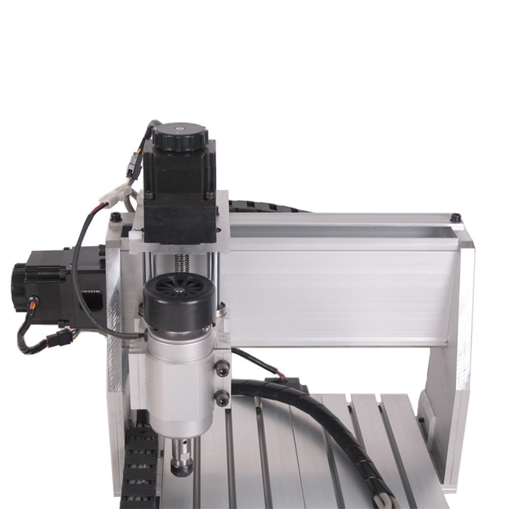

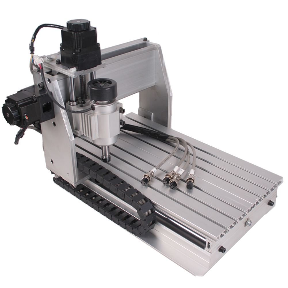

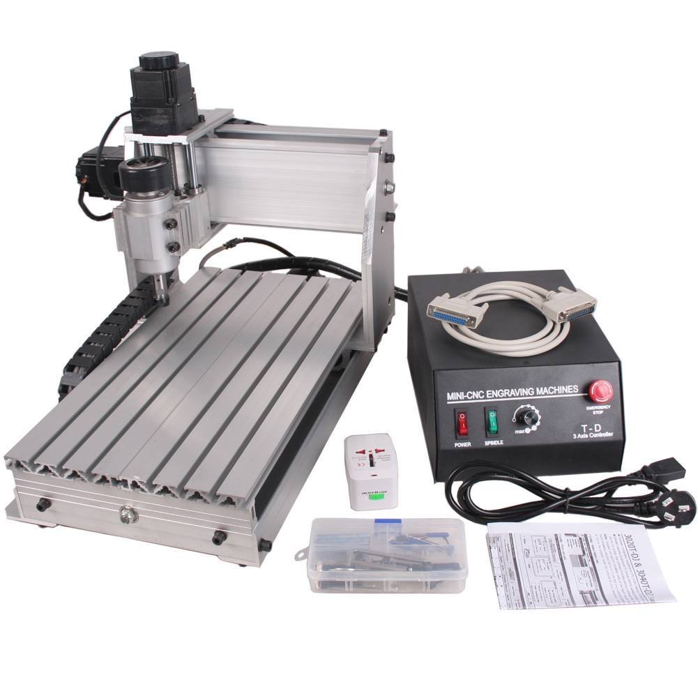

Hallo An alle, ich habe bisher meine Pltinen Geätz. Doch dies möchte ich nicht mehr. Ich habe mir vor einige Zeiten eine CNC Maschine gekauft. Ich habe das Problemm, dass meine VHM-Frässtichel 30° bricht. Software: Mach3 Fräse: VHM-Frässtichel 30° Drehzahl: ca. 8000-11000 Rpm Als Problemm wurde mir gesagt, dass ich kein Tiefenregler habe. Nur ich konnte keine Tiefenregler finden, was ich an meiner CNC Fräse montieren kann. :(. Es wurde mir auch gesagt alternativ könnte ich auch mit Vakuum technick arbeiten. Was würdet ihr mir Empfehlen?
Hallo Mehmed, du benötigst mehr Drehzal (so 25000 -55000) sowie evt. weniger Vorschubgeschwindigkeit. Vakuumtisch ist schon nicht schlecht aber Tiefenregler ist Problemloser besonders bei verzogenem Platinenmaterial. MEK
Hallo, fräse und bohre schon seit Jahren alle meine '(Proto)LP's mit einer umgebauten Graviermaschine (Gravograph VX2 (ca. 800x650x120mm Fahrwege) mit Software WinPCNC. Fräse nur mit Tiefenregler, Fräser ganz normaler Gravierstichel (0,15/ 0,25 / 0,32mm , Kontur V, 30°), die Fräser halten ewig. Es ist auch noch keiner abgebrochen.. Fahre beim Iso-Fräsen mit ca. 25000 U/min Platten mit 35µmCU 25mm/s Platten mit 140µmCU 15mm/s
