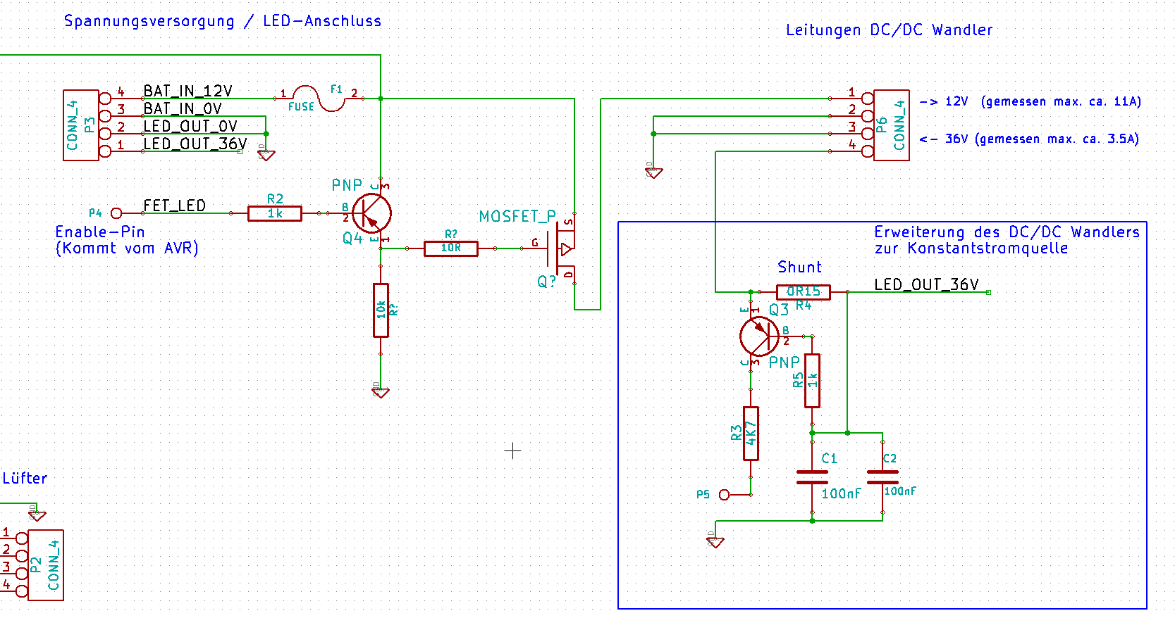

Hallo Leute, ich will eine kleine Platine basteln, mit der ich einen DC/DC Wandler in eine Konstantstromquelle umbauen möchte. Da ich dank Aufbau des Wandlers keinen N-Kanal Fet nehmen kann, habe ich mir den IRF4905 angesehen und möchte den jetzt in der Schaltung verwenden. - (Bzw. gibt es noch ähnliche mit einem geringerem Innenwiderstand?) Kurz und Knapp gefragt: ist das so in Ordnung? (Und ja - ich weiß, dass ich auf die Leiterbahnbreite achten muss.) Gruß
Bastian schrieb: > Kurz und Knapp gefragt: ist das so in Ordnung? Sorce sollte mit der Battiespannung verbunden werden, die Last mit Drain des P-MOSFETs.
Bastian schrieb: > Kurz und Knapp gefragt: ist das so in Ordnung? Nein. Mal davon abgesehen, dass dein Q4 verkehrt herum drin ist, ist auch der Mostfet verkehrt herum drin und leitet über die Body-Diode immer. Mach mal den Q1 dahin, wo der Q4 sitzt. Mach dann dort, wo der Q1 war zwischen C und E einen 10k Widerstand rein und dreh den Mosfet um. Dann gehts...

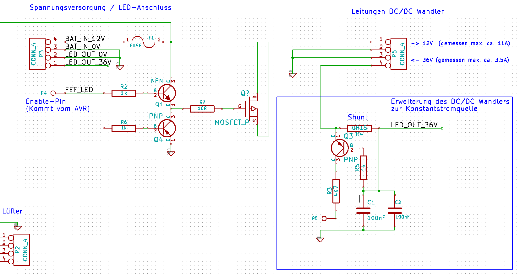

Danke - da hatte ich wohl einen Knoten in der Rübe ... Ich habe den Kram jetzt umgebaut, allerdings frage ich mich, ob jetzt die Kapazität vom Gate noch schnell genug entladen wird. Wenn das zu lange dauert - frage ich mich, ob ich dabei das Fet grille. Also wenn es langsam Hochohmig wird und da immer noch 11A durch zischen. Gruß
Bastian schrieb: > Danke - da hatte ich wohl einen Knoten in der Rübe ... Immer noch. Lies mal meine Anleitung ausgehend von deinem ersten Bild nochmal durch. Besonders den Abschnitt mit "mach den Q1 dorthin, wo der Q4 ist". Das impliziert natürlich, dass du erst mal den Q4 rausschmeißt...
Erstens ist Q4 verpolt, der Emitter sollte beim PNP mit +12V verbunden werden und zweitens wirst du den PNP mit den max. 5V des AVRs nicht sperren können, da er, wenn der Emitter an +12V ist eine Spannung von größer ca. 11.3V an der Basis brauch um zu sperren. Du könntest es so lösen: http://www.mikrocontroller.net/attachment/7584/p-channel.jpg
Ok, habs geschnallt :) Allerdings habe ich doch jetzt noch das selbe Problem mit der Kapazität - nur umgekehrt - ? Gruß
Bastian schrieb: > Allerdings habe ich doch jetzt noch das selbe Problem mit der Kapazität > - nur umgekehrt - ? Wie schnell willst du den FET schalten? Nur ein/aus oder PWM? Für schnelles Schalten könntest du diese Schaltung http://www.mikrocontroller.net/attachment/7584/p-channel.jpg oder einen Mosfet Treiber wie z.B. den MCP1407 verwenden.

PWM würde sicherlich der DC/DC nicht mit machen :D Im Prinzip, einfach nur an / aus schalten.
Der IRF4905 hat eine Total Gate Charge von ca. 140nC @Vgs=-12V, das ergibt dann eine Kapazität von 11.6nF und mit 10kΩ eine Zeitkonstante von 116µs, der das Gate ist also nach ca. 580µs entladen.
