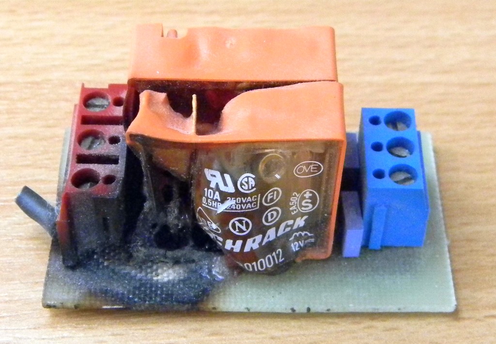

Hallo! Gelegentlich sieht man hier Bilder, wo zur Hausautomatisierung Relaisplatinen auf Holzplatten montiert werden oder billige, schon vom Isolationsabstand bedenkliche Relaisplatinen von eBay oder aliexpress verwendet werden. Angehängtes Bild kann als Beispiel dienen, wie wichtig es ist, die richtigen Relais zu verwenden und diese auch hinreichend brandgeschützt einzubauen (d.h. nicht auf eine Holzplatte, sondern flammhemmend)! Das gezeigte Relais hat eine Schaltleistung von 250VAC 10A/0.5HP 240VAC. Es wurde verwendet, um Kerzenlampen mit einer Leistung von ca. 400W (also ca. 1.7A bei 230V) zu schalten. Das ging auch ca. 12 Jahre gut. Was ich damals mangels besserem Wissen nicht bedacht habe: Der Einschaltstrom von Glühlampen ist bis zu 15mal höher, das verwendete Relais nicht für solche Einschaltströme ausgelegt, irgendwann (nach 12 Jahren Benutzung) blieb der Kontakt kleben (Licht ging nicht mehr aus), aber mit erhöhtem Kontaktwiderstand. So ist das Relais dann langsam geschmolzen und verkohlt, bis schließlich nach Stunden jemand den Strom abgestellt hat. Gottseidank war die Platine in einem flammhemmenden Gehäuse, das hat aber dennoch ein Loch im Deckel bekommen. Lösung: Geeignete Relais verwenden mit Eignung für "high-inrush" current, wieder brandgeschützt einbauen, ggf. noch eine Temperatursicherung daneben. Dies soll nur als Hinweis dienen, was passieren kann, und daß man an den Brandschutz denken sollte.

Malefiz schrieb: > Du hast das Relais überlastet also kein Ding das es abfackelt. Ja schon, aber nur durch den Einschaltstrom. Deshalb ja der Hinweis, oder denkst Du, allen Hausautomatisierungsbastlern hier ist klar, daß es High-inrush spezifizierte Relais gibt? Oder wie es aussehen kann, wenn ein Relais hopsgeht? Die meisten würden doch denken (so wie ich damals): keine 2A Last, 10A Relais, alles gut...

Malefiz schrieb: > Ehm du hast es dauerhaft überlastet und nich mit einschaltstrom. Sehe ich nicht so. Das Problem ist eher, daß die meisen Relais-Hersteller die Gebrauchskategorie AC-5b bzw. AC-36a gar nicht angeben. Man könnte natürlich daraus schließen, daß diese Relais einfach nicht für Glühlampen geeignet sind. Habe mal auf die Schnelle in die Datenblätter meiner üblicherweise verbauten Relais gesehen und keiner äußert sich dazu. Auch AC-6b (Kondensatorlast) spezifiziert kein mir bekannter Hersteller, dabei ist dies immer dann gefordert, wenn Schaltnetzteile geschaltet werden. Dem TO also vorzuwerfen, er habe keine Ahnung ist meiner Meinung nach angesichts dieser Informationslage nicht angemessen. Kennt jemand Hersteller kleiner Printrelais, die das Schaltvermögen für Glühlampen explizit angeben? Frage an den TO: Sind in den ganzen Jahren mal Glühlampen ausgefallen? Normalerweise tun sie dies beim Einschalten und der zusammenfallende Glühfaden verursacht einen noch weitaus größeren Stromstoß. Ich habe schon mehrfach (Marken)-Lichtschalter nach dem Sterben einer Glühlampe wegen verschweißter Kontakte auswechseln müssen. Jörg

Harald Wilhelms schrieb: > Übrigens habe ich es bislang noch nicht erlebt, das ein Relais > durch erhöhten Kontaktwiderstand zusammenschmilzt. Aber man lernt > bekanntlich nie aus. Fuer mich sieht das Schadensbild auch nicht so aus. Meine Vermutung: Da ist die Loetstelleam Kontaktpin nach und nach gerissen. Dann gab es irgendwann einenschlechten Kontakt in dieser Loetstelle und von da aus ist das Ganze dann verbrannt. In meinem Geschirrspueler sah das sehr aehnlich aus. wendelsberg
Harald Wilhelms schrieb: > COM12 schrieb: > >> Bleib mal locker. So was kannst du auch bei richtiger Relaiswahl >> erleben. > > Das stimmt. Aber die Wahrscheinlichkeit für solche Fehler steigt > bei "Forumselektronikern" ohne Elektroausbildung stark an. > Übrigens habe ich es bislang noch nicht erlebt, das ein Relais > durch erhöhten Kontaktwiderstand zusammenschmilzt. Aber man lernt > bekanntlich nie aus. > Gruss > Harald Leider habe ich die Fotos nicht mehr, aber das geht sogar bei 250kW-Schützen. Wenn kein Mensch die Kontakte wartet, merkt auch keiner, daß das Kontaktmaterial langsam verschwindet. Irgendwann "kaut das Ding auf den Felgen", also auf dem Strombahn-Grundmaterial. Hier bilden sich dann erhöhte Übergangswiderstände mit entsprechender Wärmeentwicklung und auch die Widerstandsfähigkeit gegenüber den beim Öffnen der Kontakte entstehenden Lichtbögen. Am Ende wird alles so heiß, daß es zusammenschmilzt und abfackelt. Eine üble Sauerei gibt das... Jörg

Jörg K. schrieb: > Frage an den TO: Sind in den ganzen Jahren mal Glühlampen ausgefallen? > Normalerweise tun sie dies beim Einschalten und der zusammenfallende > Glühfaden verursacht einen noch weitaus größeren Stromstoß. Mit Sicherheit. Kerzenlampen in Kronleuchtern sind ja nicht soo langlebig. Harald Wilhelms schrieb: > Das stimmt. Aber die Wahrscheinlichkeit für solche Fehler steigt > bei "Forumselektronikern" ohne Elektroausbildung stark an. Naja, wenn schon, dann war ich damals (Zeitpunkt des Designs Ende der 1990er) "Newsgroup-Elektroniker" ;-) Und Datenblätter von Relaisherstellern waren im Netz noch eher selten (im Ggs. zu Halbleitern), so daß man sich mit den Angaben im Katalog des Versenders begnügt hat. Ach ja, was ist denn eine akzeptable Elektroausbildung? Oder soll man vielleicht das Selberbauen gleich ganz einstellen? ;-) wendelsberg schrieb: > Meine Vermutung: > Da ist die Loetstelleam Kontaktpin nach und nach gerissen. Dann gab es > irgendwann einenschlechten Kontakt in dieser Loetstelle und von da aus > ist das Ganze dann verbrannt. Das ist denkbar, und da die Lötstelle bzw. das Platinenmaterial darunter nicht mehr exisitert schlecht nachprüfbar. Dagegen spricht jedoch, daß das Licht vorher nie geflackert hat, sondern einfach nicht mehr ausging. Die anderen, noch vorhanden Lötstellen sehen einwandfrei aus. Und zu guter letzt gibt es noch so eine Relaisplatine, gleiche Relais, ähnliche Last, wo ein Relais kleben geblieben ist ohne abzufackeln. Das spricht für den Einschaltstrom als Ursache. Eigentlich aber auch alles egal, ich wollte nur zeigen, wie der worst-case Fehlerfall aussehen kann, und daß man alles was Netzspannung oder hohe Ströme schaltet auch irgendwie brandgeschützt einbauen sollte.
Jörg K. schrieb: > Kennt jemand Hersteller kleiner Printrelais, die das Schaltvermögen für > Glühlampen explizit angeben? jo, solche Inrush-Relais gibts sogar bei Reichelt: HONGFA HF115F-S-024-H Das hat einen voreilenden Wolfram-Kontakt Im Datenblatt http://www.reichelt.de/index.html?&ACTION=7&LA=3&OPEN=0&INDEX=0&FILENAME=C300%252FDS-HF115F-S.pdf stehen explizite Angaben zur maximalen schaltbaren Last, u.a. auch für Glühlampen: Incandescent Lamp: 3000W 230VAC Inrush current: 165A/20ms fluorescent: 800A/200µs
