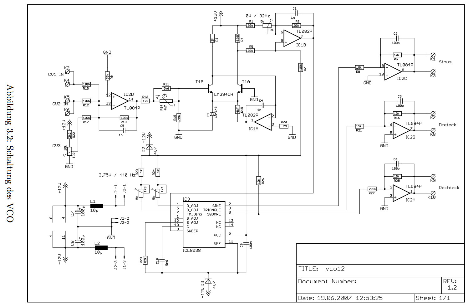

Doch natürlich. Es gibt VCO-Schaltungen wie Sand am Meer. Viele
verwenden auch einen Wald-und-Wiesen OPV als Integrator und einen
schnellen OPV oder Komparator als Komparator. Sieh dir halt einfach mal
ein paar Schaltungen an. Google ist dein Freund.
Das Funktionsprinzip ist im wesentlichen immer das gleiche: ein
Antilogarithmierer wandelt die Steuerspannung in einen Strom um. Hier
wird der exponentielle Zusammenhang "Verdopplung pro 1V" erzeugt. Und
dieser Strom lädt dann einen Kondensator auf, der beim Erreichen der
Endspannung schlagartig entladen wird. Fertig ist der Synthi-taugliche
Sägezahn VCO mit exponentieller Steuerkennlinie.
Die teuersten Teile sind übrigens die Transistorpäärchen und der
spezielle Thermistor mit +3500ppm/K zur Temperaturkompensation. Man kann
alternativ auch Transistorarrays mit 3 oder mehr Transistoren nehmen und
die zusätzlichen Transistoren zur Thermostatierung des gesamten Chips
verwenden.

von Peter F. (peter_frend)
Ok, ich habe den folgenden Schaltplan gefunden, welcher recht
einfach aussieht. ICL8038 kann durch den XR2206 ersetzt werden?
von Harald W. (wilhelms)
Beide Bausteine sind nicht identisch. Du müsstest die Schaltung
anpassen.
> anpassen.
Oder wie ich sehe, kann ich sogar den ICL8038 bei eB** für ca.
1.50€ das Stück bekommen.
Die NTCs gab es damals wie Sand am Meer; es waren Teile mit 130 Ohm. In
den neueren Schaltplänen hat man wohl einen weiteren Transistor zur
Temperaturkompensation verwendet; die 130 Ohm finde ich nicht mehr.
von Ulrich (Gast)
Die Schwierigkeit ist die Temperaturstabile Umsetzung der
Logarithmischen (bzw. eigentlich eher exponentiellen) Kennlinie. VCOs
die einen Sägeazahn / Rechteck machen gibt es viele. Das geht auch
günstiger als der XR2206 oder der alte schon abgekündigte ICL8038.
Bei 8-16 facher Ausführung der Schaltung wäre schon zu überlegen nicht
die Temperatur zu kompensieren, sondern zumindest den linear -
Exponetiell Wandler auf einer geregelten Temperatur (z.B. 40 C) zu
halten und dafür eine einfachere Schaltung (OP + Diode) zu nutzen.
Als VCO (bzw. Spannungs-Frequenz Wandler, bzw. oft einfacher ein
Strom-Frequenzwandler) gäbe es da z.B. den LM331 oder ggf. auch eine
Schaltung mit 2 OPs.
von Oliver F. (ollif)
wenn du unbedingt 1V/Oktave Charakteristik brauchst kannst du ja die
lineare Steuerspannung durch nur einen Antilog Konverter schicken und
das Ausgangssignal per Multiplexer dem zugehörigen VCO zuweisen,
Dadurch kannst du fast jede Wald und Wiesen VCO Schaltung nehmen und
musst nur einmal in einen relativ teueren Transistor inkl. TEMPCO
investieren. Auch musst du den Abgleich nur einmal machen und nicht 16
mal.
Diese Verfahren wurde so auch beim Korg Trident eingesetzt.
Oliver

Aber die Seiten von René Schmitz (http://www.schmitzbits.de/index.html)
kennst Du? Da gibt es VCO Schaltungen en masse, irgendwas sollte passen
oder passend gemacht werden können.
Warum denn aber 1V/Okt, wenn Du doch hauptsächlich digital arbeitest?
Dann kannst Du die DACs auch gleich eine exponentielle Steuerspannung
ausgeben lassen, das vereinfacht die VCOs erheblich und verbessert auch
die Stimmstabilität.
Grüße,
Jörg

Wenn ich nicht zu spät dran kommen, wurde ich empfehlen
http://www.schmitzbits.de/vco4069.html  Man kann so was in ein Stundchen
oder so machen.
Das "trick" mit 10k NTC Widerstanden funktioniert prima, und das Ganze
braucht gar kein "Spezialkomponente".
