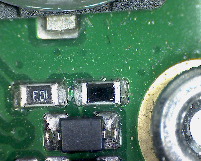

ich habe hier eine Platine liegen, die ein für mich nicht
identifizierares Bauteil enthält.
Dieses kleine, schwarze SMD-Teilchen mit der glänzenden, fast
spiegelnden Oberfläche ist mir vollkommen neu. Zuerst dachte ich, da ist
was durchgebrannt, aber bis auf die gleichmäßige tiefschwarze Farbe
sieht es für mich eigentlich nicht kaputt aus - eher so, als gehöre das
so.
Weiß jemand, was das für ein Ding ist?
Danke,
42m
von Teo D. (teoderix)
Ein Wi(e)derstand ohne Beschriftung, Temperatur o. Lösungsmittel...
Wie wär's mal mit durch messen?
Obwohl, bei genauerer Betrachtung, sieht das Teil eicht merkwürdig
aus???
von Michael_ (Gast)
Das ist eine Spule.
von hw (Gast)
Eher ein Kondensator. Spulen sind meist beschriftet.

von st (Gast)
Thermistor
ESD Suppressor
Varistor
... bei der glänzenden Oberfläche tippe ich mal auf Flussmittel oder
Schutzlack.
gib es auf so Das bauteil zu identifizieren ... Entweder ergibt sich aus
der schaltung was es ist oder du findest es nicht heraus.

von Michael_ (Gast)
Da das Ding in reihe zu einem 10K R liegt, tippe ich jetzt auf einen
Thermistor oder einen anderen Sensor.

von WiderstandohneDruck (Gast)
Auf usneren Board sind inzwischen viele Widerstände (SMD0603, SMD0402)
ohne Wert und sehen exakt wie der auf dem Bild aus.
Da er in Reihen mit eine 10k Widerstand liegt und eine Diode und Spule
in der Nähe sind tippe ich auf eine Spannungsteiler (eventuell feedback
pin).

TVS-Diode ist aber auch möglich, die sind genauso schwarz.
von Michael K. (Gast)
st schrieb:
> Thermistor
> ESD Suppressor
> Varistor
> Schutzlack.
Das kann gut sein. Ich habe mittlerweile auch ein paar andere Bereiche
entdeckt, die verdächtig glänzen.
