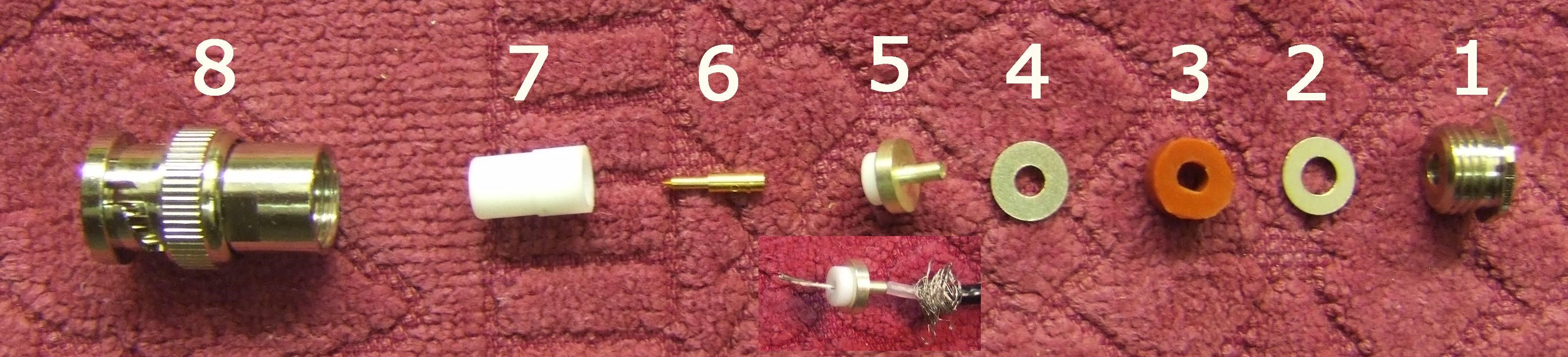

Hallo, ich möchte den gezeigten BNC-Stecker mit einem 3mm Koaxkabel verbinden. Die Verschraubung hat auch eine Bohrung von 3mm. Doch ich verstehe nicht, wie ich den Stecker anbringen soll. Vorallem das Verbindungsstück Nr.5 kann ich nicht unterbringen. Das kleine Röhrchen hat einen Durchmesser, da passt gerade die Seele durch. Kann mir jemand weiterhelfen? Vielen Dank Ditt
Dieter Barth schrieb: > Hallo, > > ich möchte den gezeigten BNC-Stecker mit einem 3mm Koaxkabel verbinden. > Die Verschraubung hat auch eine Bohrung von 3mm. > Doch ich verstehe nicht, wie ich den Stecker anbringen soll. > Vorallem das Verbindungsstück Nr.5 kann ich nicht unterbringen. > Das kleine Röhrchen hat einen Durchmesser, da passt gerade die Seele > durch. Da soll auch nur die Seele durch :-) Der Schirm bleibt auf der rechten Seite auf dem Messingteil. Ansonsten sieht die Reihenfolge auf den ersten Blick richtig aus.

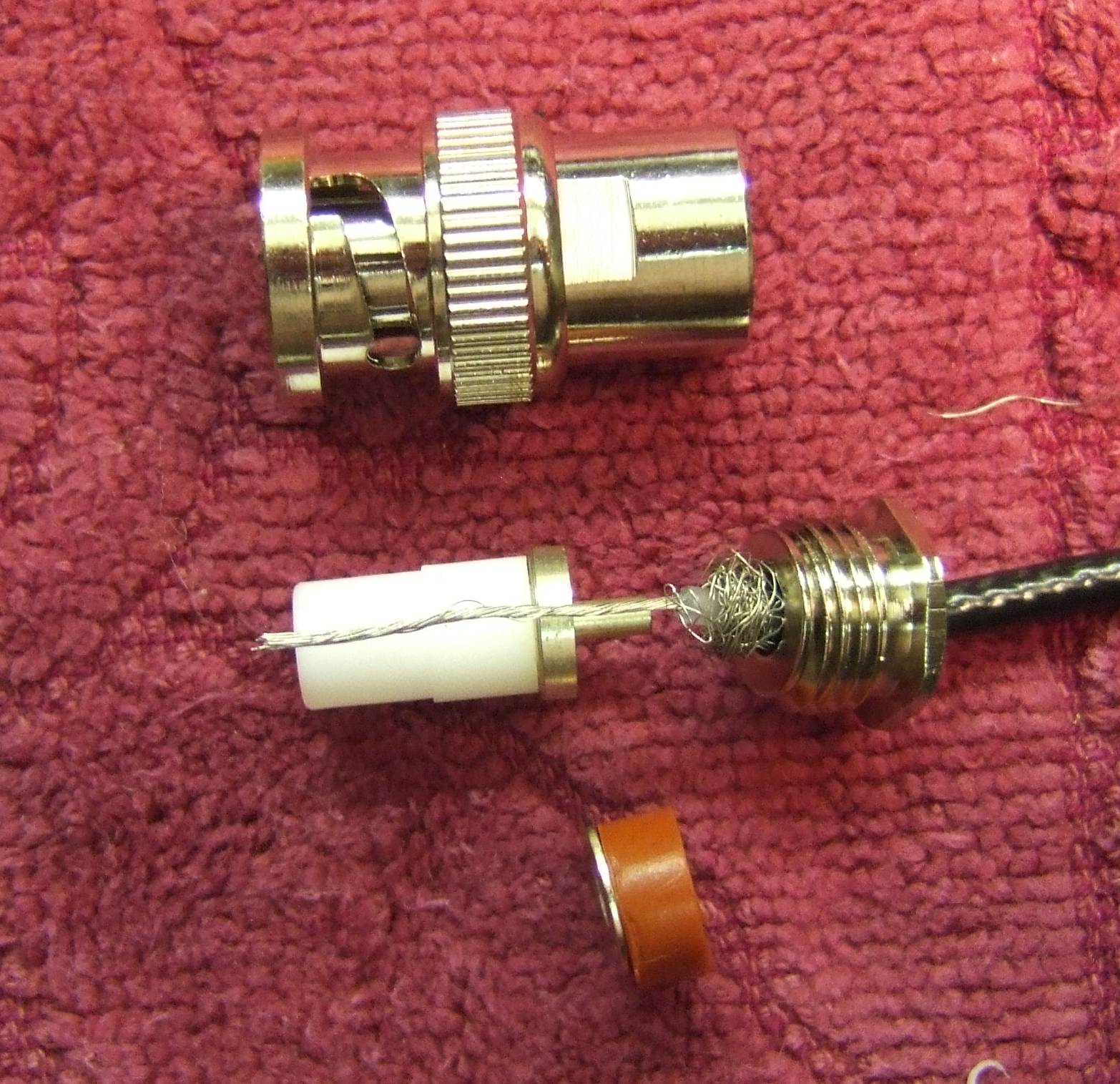

Danke npn für die schnelle Antwort. Irgendwie passt das so nicht. Ich habe die Teile mal so hingelegt, wie sie zusammengeschraubt werden sollen.Das kleine Röhrchen schiebt das Kabel zu weit nach aussen. Noch ne Idee? Gruß Ditt

Bist du dir sicher, dass dieser Stecker zu deinem Kabel passt? Könnte es sein, dass der Stecker für dünnere Kabel gemacht ist (z.B. RG178) und das Dielektikum (also Innenleiter plus Kunststoff-Isolierung) durch das Teil Nr 5 gesteckt werden muss?
Johannes E. schrieb: > Bist du dir sicher, dass dieser Stecker zu deinem Kabel passt? Ja, das ist das Problem bei BNC-Steckern. Wenn das Kabel nicht zum Stecker passt, klappt die ganze Montage nicht. :-( Gruss Harald
Das Kabel ist eindeutig zu dick. Johannes E. schrieb: > und das Dielektikum (also Innenleiter plus Kunststoff-Isolierung) > durch das Teil Nr 5 gesteckt werden muss? Genau so sollte das sein. Als Tipp: www.kabel-kusch.de Hier gibt es die passenden und qualitativ hochwertige Stecker. Mit Anleitungen!
ja, die Seele mit Ummantelung ist zu dick. Die Isolierschicht muss mit durch das Röhrchen, sonst gibt es Kurzschluß. Ich habe das Kabel RG174. Der Stecker hat leider keine Bezeichnung. Ok, ich werde mir den passenden Stecker besorgen und danke allen, die zur Klärung beigetragen haben. Gruß Ditt

Dieter Barth schrieb: > Die Verschraubung hat auch eine Bohrung von 3mm. Johannes E. schrieb: > Könnte es sein, dass der Stecker für dünnere Kabel gemacht ist (z.B. > RG178) DingsDa schrieb: > Das Kabel ist eindeutig zu dick. Aussendurchmesser RG 174: ca. 2,8mm RG 178: ca. 1,8mm
dah dit ditdidit dah Hallo Ralph Bei hubersuhner finde ich keine Montagezeichnung, aber hier https://www.imscs.com/wp-content/uploads/coaxial_connectors_main_catalog.pdf PDF-Seite 185 Montagezeichnung M29 sieht passend aus. Ich habe schon öfters Gewebe-Klebeband um das dünne Kabel geklebt, dann kann man auch Stecker für RG58 nehmen. Man könnte noch bei Rosenberger suchen, aber der Thread ist ja schon steinalt.
kleine Korrektur: Seite 285, nicht 185 Montageanleitung bei Rosenberger etwas versteckt: https://products.rosenberger.com/_ocassets/ma/ma_51e.pdf Wenn man bei hubersuhner lange genug sucht findet sich sicher auch eine.
