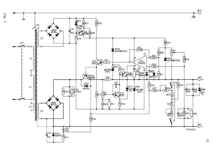

jop
von Georg A. (georga)
> jop
Ging wohl eher um einen realen Schaltungsbeweis ;)
Mein kleines Philips 30V/400mA Labornetzteil hat die Diode. Das Ding ist
aber schon viele Jahre alt, vllt. wird sie heute nicht mehr eingebaut.

von (prx) A. K. (prx)
Aber nur die Rückflussdiode zum Eingangselko. Die BE-Strecke von TS29
benötigt keine Diode, da durch GR38 begrenzt.

von Andrew T. (marsufant)
Stephan Meter schrieb:
> angefangen beim Funkschau 73 oder so. Nirgends sehe
> ich eine Diode gegen Rückspeisung.
Tja, auch dort ist im (original) Text erklärt, WARUM die EINGESETZTEN
Dioden ausreichen. Insbesondere das Thema Rückspeisung. Der Text ist im
Forum abgelegt.
Machtlos.
von Stephan M. (multimeter90)
Andrew Taylor schrieb:
> Aber Du scheinst die erklärungen/es nicht verstanden zu haben bzw. zu
> wollen bzw. zu können.
> In dem Fall sind wir leider machtlos.
Ich habs doch verstanden ;) Die Diode zwischen C und E hat damit jedoch
nix zu tun. Aber warum auf eine Diode zwischen B und E verzichtet wird
ist mir jetzt klar: Basiswiderstand begrenzt den Strom und/oder eine
Diode vom Regel-OPV zur Basis sperrt den Strom beim Durchbruch.
> Forum abgelegt.
Ich habe den Original-Artikel hier, von Rückspeisung lese ich allerdings
nichts. Du könntest eventuell D5 meinen, welche einen "Latch-up"
verhindern soll?
