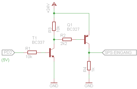

ich will mit einem AVR 24V schalten für einen SPS-Eingang. Ausgelegt
soll es für max. 100mA sein. Reicht da ein Transistor oder doch lieber
ein Mosfet? Ich hätte jetzt pauschal den IRF7403 genommen. Aber der ist
ja eigentlich schon überdimensioniert.

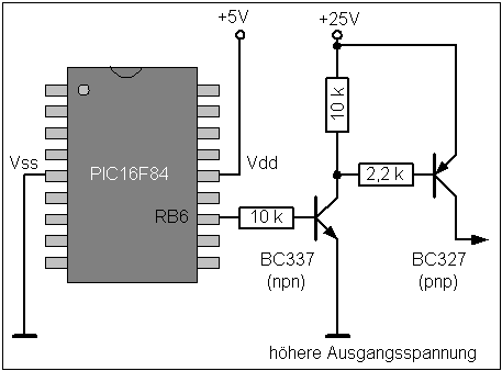

von 6A66 (Gast)
Lothar Miller schrieb:
> Und du findest z.B. sowas:
> Beitrag "24V mit einem Transitor schalten"
Bitte bei der Transitorschaltung beachten dass (auch im Thread
angesprochen) am Ausgang ein Pulldown nach Masse eingefügt werden sollte
da sonst kein zuverlässiger Off-Pegel (0V) erzeugt wird.

von Mathias O. (m-obi)
Also so? Nur einen 1k von SPS zu GND noch dazu?

von 6A66 (Gast)
Yep.
Die Schaltung liefert nach dem Einschalten dann einen Low-Pegel solange
der Controller nicht aktiv über den Ausgang ein "H" ausgibt. Das sollte
für die SPS optimal sein wenn diese als Steuersignal eine "H" an Eingang
erwartet.
Das das eigentlich 24V sind weiß ich. Ich arbeite tagtäglich mit SPSen.
Hab das Bild aus dem o.g. Thread. Sowie im Anhang sollte es ja dann
funktionieren.
Ich hab nun die Schaltung mal aufgebaut mit den zwei Transistoren. Ich
hab zwar bei 5V 24V, aber bei 0V sind es ca. 14V. Woran liegt das? Ist
es mit N-Mosfet doch besser?

von Dietrich L. (dietrichl)
Hast Du auch den Lastwiderstand R4 dran? Ohne ihn misst Du eventuell die
Restströme des Transistors.
> Woran liegt das?
Dann mess mal die Spannungen: Ube von T1 und Q1, U an R3 ...
> Ist es mit N-Mosfet doch besser?
Es muss beides problemlos gehen.
Gruß Dietrich
Also R4 ist drin mit einem 1k.
U an R3 ist bei 0V 0,44V und bei 5V sind es 23,7V.
Ube bei T1 sind bei 0V 0V und bei 5V 0,64V.
Ube bei Q1 sind bei 0V 8,37V und bei 5V -0,68V.
1. 0,44V ist zuviel. Transistor defekt?
   Vielleicht hängt das auch mit 3. zusammen.
2. OK
3. Das ist aber ganz komisch. Wo kommen denn die +8,xxV her, wenn der
   Emitter an +24V liegt? Liegt er wirklich an +24V?
=> Schaltung anders als Schaltplan (besonders Emitter von Q1)
=> falsch gemessen
Wenn tatsächlich Ube +8,xxV sind (woher auch immer die Spannung kommt)
kann die BE-Strecke durchbrechen und Strom liefern. Dann müsste auch an
R2 ca. 0,1V liegen.
Gruß Dietrich
Hab mal Q1 ausgetauscht. Und siehe da, es funktioniert. Da war der wohl
defekt. Danke
