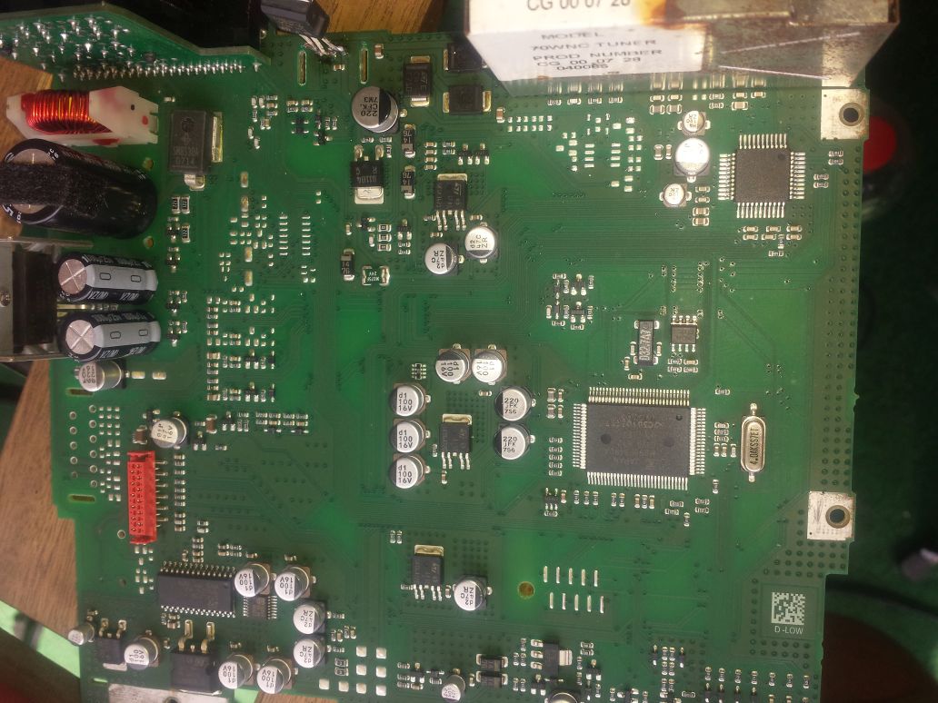

Hallo habe hier ein Siemens VDO CD 5326 X-24V Autoradio welches leider an 12v nicht Richtig funktioniert. Möchte es später gerne mit einem Raspberry pi gekoppelt (i2c) in einem PKW 12v betreiben. Aktuell sieht es so aus: An 19v (Laptop Netzteil) funktioniert das Radio wie es soll. An 12v und auch an 15v blinkt die LED für den Radiocode nach betätigen des ein/aus schalter weiter. Im Radio selbst befindet sich fast ausschließlich Hardware die keine 24v benötigt. Ausnahmen 2-3 Kondensatoren direkt hinterm iso Stecker und der Verstärker IC wobei der auch mit 12v funktioniert laut Datasheet. Dann ist da auch noch ein 12v Festspannungsregler (l78s12cv). (der versorgt die ganzen anderen Spannungsregler mit 12v.) Den hab ich Entfernt AM ISO 12v angelegt und am Ausgang des IC. Da blinkt die Radiocode LED nur solang bis ich den ein aus schalter betätige dann geht sie aus, aber das Radio zeigt keine weiteren Funktionen. Hat wer Ideen oder zufällig nen schaltplan von Dem Radio? ;)

Noch nicht probiert aber an dem ic TDA7265 ist nichts weiter dran außer Versorgung mute und audio in. Ich gehe davon aus das es funktioniert wenn ich dort am ic 24v drauf gebe. läuft von dort ja über all hin der strom.

Habe jetzt noch mal hin und her gemessen an den ic Spannungsversorgungen das passt soweit alles wenn ich die 12v brücke (12v Spannungsregler) habe auch soweit wie möglich durch gepiepst von Versorgung aus, ist für mich aber nichts bei raus gekommen. Habe die Vermutung das die MCU da irgendwie ne Spannung bekommt über widerstand oder so und die auswertet. ( als Unterspannung interpretiert.) werde die tage weiter messen. Ein Schaltplan wäre echt toll jetzt! :D
So nochmal hin und her gemessen. Ab 17v geht das ding an... :-(
