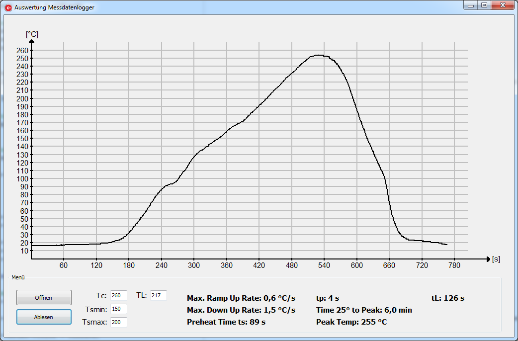

Zum Thema Reflowofen. Hier einmal das aktuelle Profil, aufgenommen mit einem Thermo-K-Typ, befestigt direkt auf der Platine an der Position wo der µC platziert wird.
Der muss ja auch ganz schön was aushalten bei dir... 5 Minuten über 150°C, 2 Minuten über liquidus... Guck mal die Kurve von Atmel an: http://www.atmel.com/images/atmel-8826-seeprom-pcb-mounting-guidelines-surface-mount-packages-applicationnote.pdf "The time above the liquidus temperature should be around 60 seconds"
Du schriebst auch, durch Kratzen zwischen den Pins mit dem Messer bekommst du die Dinger manchmal wieder zum Laufen. Versuche mal statt Kratzen mit Platinenreiniger intensiv die Flussmittelreste rauszuputzen. Evtl. ist das ja die Ursache.
Easylife schrieb: > Du schriebst auch, durch Kratzen zwischen den Pins mit dem Messer > bekommst du die Dinger manchmal wieder zum Laufen. > Versuche mal statt Kratzen mit Platinenreiniger intensiv die > Flussmittelreste rauszuputzen. Evtl. ist das ja die Ursache. Das werde ich aufjedenfall versuchen, wenn mir das nächste defekte Gerät auffällt. Easylife schrieb: > Der muss ja auch ganz schön was aushalten bei dir... > 5 Minuten über 150°C, 2 Minuten über liquidus... Okay, das wusste ich nicht. Habe mich an diesem Dokument orientiert: http://www.microsemi.com/document-portal/doc_view/131105-solder-reflow-leadfree
