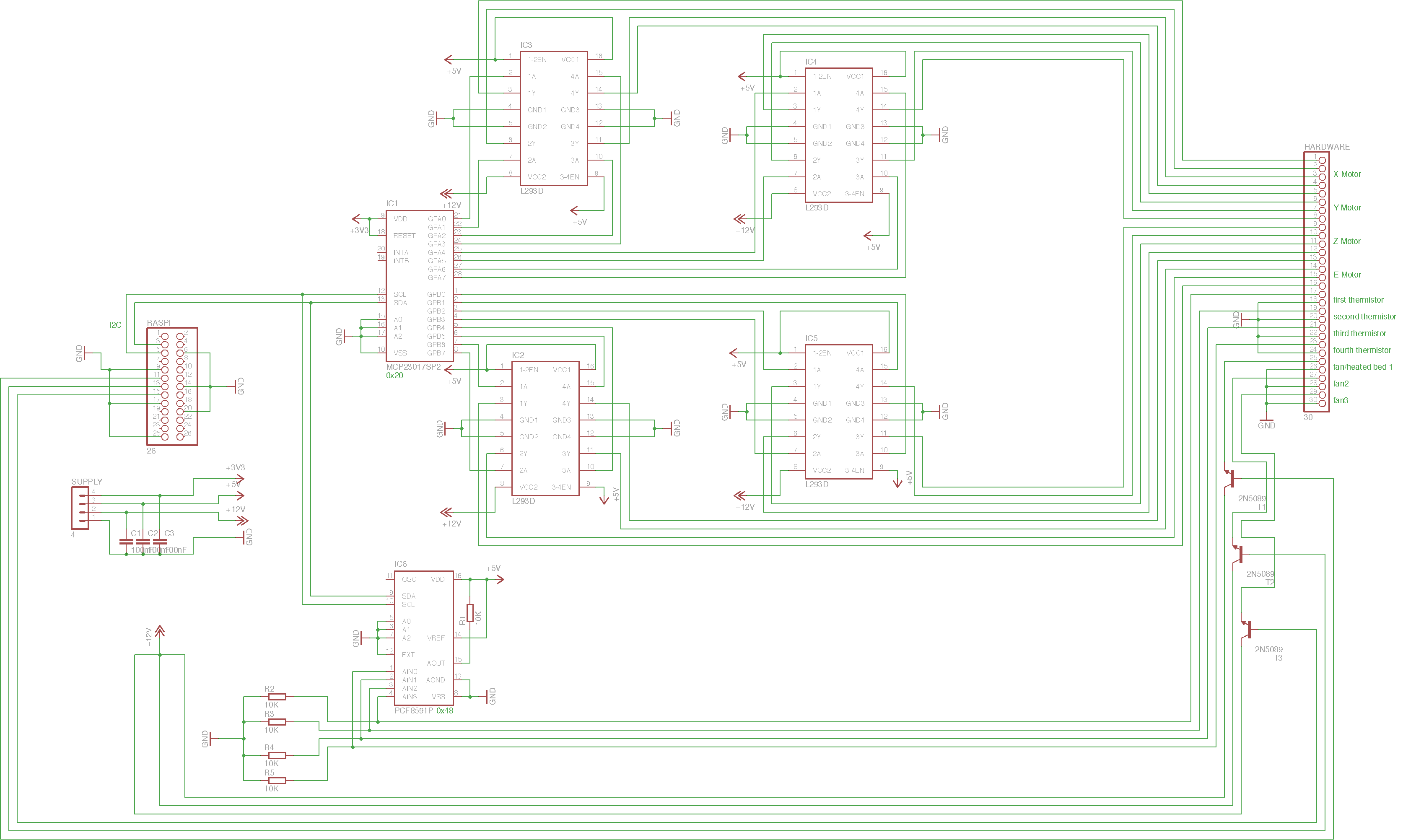

Ich hab mir 4 von diesen
Steppern(http://www.watterott.com/de/Schrittmotor-incl-Anschlusskabel)
zugelegt. Ausgelegt für 12V. über L293d werden die gesteuert und
versorgt von einem Computernetzteil. 12V-14.0A. wenn ich aber einen von
den 4 blockiere(mit finger anhalten) bricht die Versorgung zusammen und
alle stepper laufen nicht mehr.
mit schwerlastwiderständen(4W o. mehr) soll sich das regeln lassen.
Aber mit wieviel ohm?
Glenn

von MaWin (Gast)
Was für ein Quatsch.
Ein L293D kann gar keine 14A/4 = 3.5A, dein Netzteil reicht also.
Ein 12V 0.33A Schrittmotor zieht an 12V auch nicht mehr als 0.33A wenn
man ihn blockiert.
Das ist also auch nicht das Problem.
Die einzige Möglichkeit, die mir einfällt, ist, daß ein L293D in latch
up geht durch massive Störungen auf den Leitungen die die maximale
Versorgungsspannung übersteigen bzw. die Masse deutlich unterbieten,
damit Stropm über die Eingangsschutzdioden fliesst der ausreicht, den
Chip in den latch up zu bekommen. Nach diesem Artikel
http://www.edaboard.com/printthread284420.html
lässt sich der L293D in den ltach up treiben.
Es st also ein schlechtes Platinenlayout mit fehlenden
Stützkondensatoren und falschem Power Sequensing möglicherweise die
Ursache.
Der Widerstand ist jedenfalls Unsinn.

von Glenn R. (glenn_r)
schlechtes layout, also mein Schaltplan sieht so aus. Der Rest dadran
ist fürs 3d Drucker betreiben.
OK ein latchup ist es nicht. Ich hab die 4 mal einfach mit einem python
Programm  sich drehen lassen(stepwait = 0.01sek) und dann einen
blockiert. Kein Problem, alle drehen sich weiter und der gestoppte stört
sich auch nicht wirklich daran.

von MaWin (Gast)
Du hast ernsthaft nur 100nF an den 12V auf der Platine?
Und ignorierst, dass das Datenblatt EN über 10k an 5V legt und nicht
direkt?
Ok, den 10K widerstand hab ich in der Eile übersehen. Aber welche
Kondensatorgröße sollte ich denn anstatt 100nF nehmen?
von MaWin (Gast)
So viel, dass auch die zurückgespeiste Energie nicht die Spannung zu
weit ansteigen lässt.
Ich würde mal 1000uF nehmen, falls deine Motoren nicht fremdgedreht
werden können.

von Thorsten O. (Firma: mechapro GmbH) (ostermann) Benutzerseite
Hallo Glenn,
Nicht anstatt, sondern zusätzlich einen Elko.
Mit freundlichen Grüßen
Thorsten Ostermann
