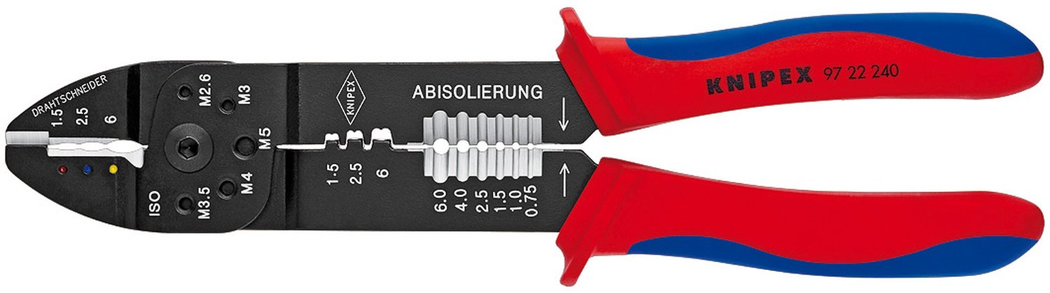

von Martin P. (martin_p80)
taugen solche Crimpzangen wie die Knipex 97 22 240 etwas?
Würde sie hauptsächlich zum Crimpern von Kabelschuhen (isolierte und
unisolierte) verwenden.
Für Aderendhülsen verwende ich seit Jahren mit Erfolg eine billige
Flachzange da es da auf feine Pressung nicht ankommt. Die Aderendhülse
wird im Einsatz von der Klemmschraube ja ohnehin total deformiert.
Gibt es qualitative Unterschiede zwischen der Knipex 97 22 240 und
ähnlichen Zangen anderer Hersteller? Knipex ist ja wie üblich ziemlich
teuer.
Oder sollte man besser eine andere Bauform von Zangen verwenden?
von Tux T. (tuxtech)
Verwende die Zange seit einigen Monaten zum gelegentlichen crimpen von
Kabelschuhen, abisolieren, und habe sogar schon die ein oder andere
Schraube damit gekürzt. Bisher keine Probleme gehabt.
20 Euronen sind aber auch nicht wirklich teuer für ne Knipex-Zange.
Nein.
Viel Geld zu bezahlen ist kein Hinderungsgrund für Markenhersteller,
auch einfach Schrott anbieten.
Nur solche taugen was
http://www.pollin.de/shop/dt/MTMzOTk0OTk-/Werkstatt/Werkzeuge/Zangen/Crimpzange_fuer_unisolierte_Flachstecker.html
Die ist für uninsolierte Kabelschuhe.
Für isolierte Kabelschuhe braucht man keine Zange, die kann man direkt
wegwerfen. Durch die Plastikumhüllung kann man sowieso nie genug Druck
aufbringen, um die Quetschverbindung gasdicht zu bekommen.

von Bussard (Gast)
verrückt schrieb:
> totaler quatsch ich arbeite in der Industrie und nutzen überall
... und das ist Pfusch. Man kann überall und -zig Jahre lang etwas
grundsätzlich falsch machen, davon wird es auch nicht richtig.
MaWin hat Recht, nur die unisolierten Kontakte ermöglichen eine
gasdichte Crimpung. Natürlich bekommt man die isolierten Kontakte auch
zum Halten (und fast jede KFZ-Werkstatt pfuscht damit rum), aber nach
ein paar Jahren fallen sie schon mal ab, wenn die Umgebungsbedingungen
"stimmen".
Wir crimpen ständig von < 0.5mm² bis >120mm² Leitungen, und einen Brand
wegen einer verpfuschten Crimpung will niemand riskieren, deshalb sind
diese Baumarkt-Iso-Kontakte auch bei geringen Querschnitten ein "no go".
Davon abgesehen gibt ja für die blanken Stecker passende Schutzhülsen,
die dann den Stecker auch wirklich komplett isolieren. Hier sind die aus
klarem PVC, dann erkennt man auch direkt, ob die Verbindung nicht (mehr)
sauber ist - bspw. weil jemand unbedingt massiv am Kabel ziehen musste.
Finger weg von den isolierten Steckhülsen und der Zange im OP. Die haben
auch keine Zugentlastung. Das ist wirklich Schrott.

Paul M. schrieb:
> Bei unisolierten Kabelschuhen mit einer solchen Zange
> muss man immer etwas mit der Flachzange nachbearbeiten.
Dann passt die Zange nicht zu den Kabelschuhen.

von Matthias L. (limbachnet)
Um Himmels Willen, nein, nienicht - wenn man die Verbindung mit der
Flachzange plattgemacht hat, dann ist sie endgültig versaut - das ist
dann nicht mehr gecrimpt, sondern nur noch gequetscht. Gasdicht ist's
dan definitiv nicht mehr und jegliche Federwirkung des
Kabelschuh-Materials ist auch weg. Wenn die Zange zu den Kabelschuhen
passt, dann muss die damit hergestellte Verbindung auch halten. Es mag
vielleicht auch Kabelschuhe vom Grabbeltisch aus Dünnstblech geben, die
mit keiner Zange dieser Welt wirklich anständig zu verarbeiten sind, die
sind dann Müll und gehören in die Tonne - aber da hat die Zange nix
damit zu tun...

von Georg A. (georga)
> Deshalb meine Frage, ob es da qualititive Unterschiede gibt.
Ich habe zwei ähnliche Zangen. Eine mal im Strassengraben gefunden.
Crimpt und schert auch sauber M3-M5 ab. Die andere war in einem
200-Teile Werbegeschenk-"Werkzeug"set dabei. Sieht bis auf den
Plastikgriff identisch aus. Allerdings hat der Chinese das Gewinde für
den Gewindekürzer vergessen und der Abisolierer ist aufgrund der
"Präzision" auch eigentlich nur zum Reduzieren des Kupferquerschnitts
brauchbar...
Ich würde sagen, dass das schon ein Unterschied ist ;)
