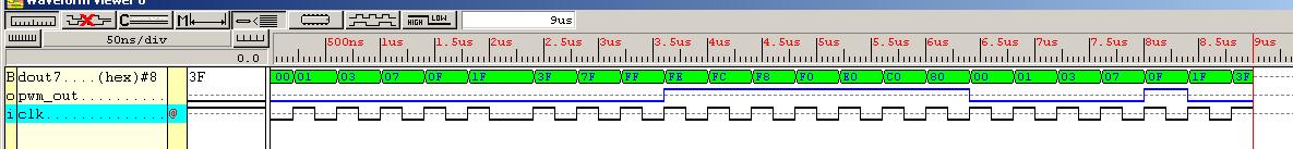

von KoF (Gast)
hmm, sieht der signalverlauf so richtig aus?
wenn clock toggelt, läuft dout hoch und wird in pwm geschriebnen?
^^ ich muß noch viel lernen!!!
von ups (Gast)
die clk würde mir bei 2us aber sorgen bereiten :-)
von KoF (Gast)
ja ;-) die wurde auch von hand im simulator getoggelt ;-)
