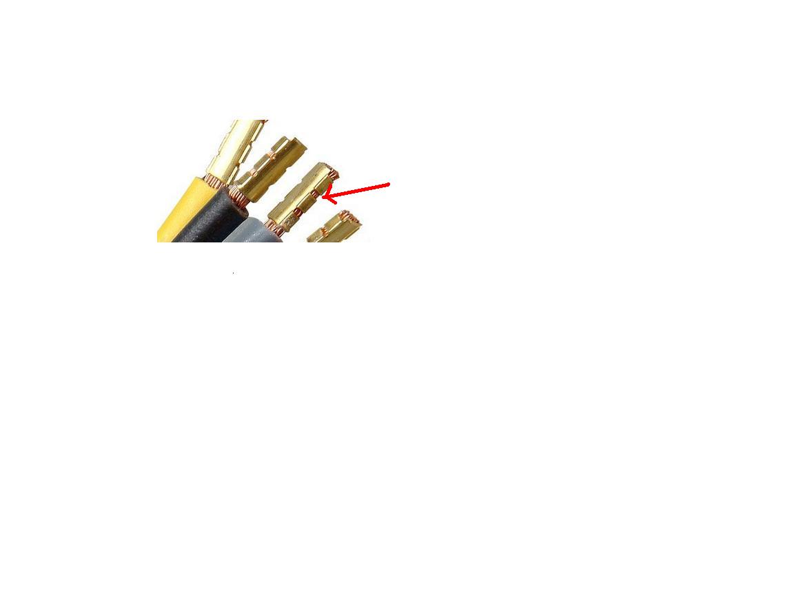

Die Aderendhülsen der flexiblen Herdanschlussleitung in Deine
Wagoklemmen zu stecken scheint mir Murks zu werden. Konsultiere besser
mal einen Elektriker für eine dauerhafte Lösung.
oszi40 schrieb: > Die Aderendhülsen der flexiblen Herdanschlussleitung in Deine > Wagoklemmen zu stecken scheint mir Murks zu werden. Konsultiere besser > mal einen Elektriker für eine dauerhafte Lösung. es gibt auch richtige Wagos. http://www.wago.de/produkte/produktkatalog/verbindungsklemmen/installationsklemmen/verbindungsklemmen-alle-leiterarten-serie-222/index.jsp Bis 4mm² sollte reichen

Ich habe nichts davon geschrieben dass ich Aderendhülsen in Wagos Stecken will. Ausderdem ist die 222-Serie von Wago auch Aderendhülsentauglich, steht auch in deren Datenblatt. Aber evtl. nicht für die Hülsen da oben auf dem Bild. Die Frage war nach einenr Tauglichen Anschlussdose für eine Zuleitung und zwei Leitungen raus zu den Geräten. Ich ahbe bisher nur Dosen für einen Ausgang oder so Doppeldosen für zwei Zuleitung und zwei Ausgängen getrennt gefunden...
oszi40 schrieb: > Litze mit Aderendhülsen in normale Wago? ja http://www.wago.com/infomaterial/pdf/51233130.pdf#page=null seite 440
@ oszi40: Hast Du mal so eine Zugentlastungsverschraubung nach einigen Monaten/Jahren wieder geöffnet? Die drückt sich richtig in die Leitung ein! Diese Klemme sollte gehen: http://www.reichelt.de/WAGO-222-413/3/index.html?&ACTION=3&LA=446&ARTICLE=54547&artnr=WAGO+222-413&SEARCH=wago+222+413 Allerdings muss man aufpassen, das wirklich die metallische Hülse und nicht die Isolierung eingeklemmt wird. Die Hülsen sehen etwas kurz aus.
