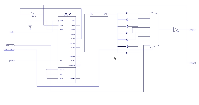

von Patric (Gast)
So mache ich das im Moment auch (siehe Anhang). Wäre eben sehr schön
gewesen, wenn das direkt mit DCM klappen würde.
von Michael (Gast)
1. Das Bild ist total unscharf. Ein neues wäre besser, damit ich mal
sehen kann was Du da genau gemacht hast, denn dies ist äußerst
interessant.
2. Kann man den globalen Clock Buffer (BufG) einfach so benutzen? Bei
mir hat das nie funktioniert. Zudem liegen die Clock Treiber sehr dicht
am Rand. Den neuen Clock, den Du über den Zähler erhälst, verbindest Du
mit dem BufG. Dadurch ensteht eine Clock-Skew, da der heruntergeteilte
Clockausgang eine Laufzeit zum BufG benötigt (kann eine ns betragen),
das ist somit immer eine unsaubere Lösung. Erst wenn das Signal wieder
auf der Clock-Leitung ist, besitzt das Signal wieder eine
Signalverzögerungszeit von wenigen Picosekunden. Am besten man kauft
einen Quarz mit der Frequenz die man benötigt (z.B. Auris.de dort kann
man Quarze in allen Frequenzen kaufen)
Viele Grüsse
Micahel
von Patric (Gast)
Hier das Bild nochmal grösser.
Das wird in xapp462 so beschrieben. DCM output über BUFG nach aussen
und auch als Feedback zum DCM.
   clk_out <= clkfb;
   inst_DCM : DCM
      generic map ( CLKIN_PERIOD            => 20.0,
         DFS_FREQUENCY_MODE      => "LOW",
         STARTUP_WAIT            => TRUE
      port map (CLKIN   => clk_in,
         CLK2X          => clk2x,
         CLKFB          => clkfb,
         DSSEN          => GND,
         PSINCDEC       => GND,
         PSEN           => GND,
         PSCLK          => GND,
         RST            => reset
   inst_BUFG1 : BUFG
      port map (I =>  clk2x,
            O     => clkfb
22
heruntergeteilte
betragen),
Das ist klar. Da ich aber mit 2 Clockdomains, die nur über einen
Dualport-RAM verbunden sind, arbeite spielt Skew keine Rolle. Ich
nutzte auch immer nur einen Teilerausgang gleichzeitig.
> Am besten man kauft einen Quarz mit der Frequenz die man benötigt
> (z.B. Auris.de dort kann man Quarze in allen Frequenzen kaufen)
Das ist aber unnötig. Mittels DCM (DFS) kann man (fast) jeden
beliebigen Takt erzeugen. Ein Standard-Quarz ist völlig ausreichend.
Wie ich oben schon erwähnt habe:
CLKFX = (CLKFX_MULTIPLY / CLKFX_DIVIDE) * CLKIN
