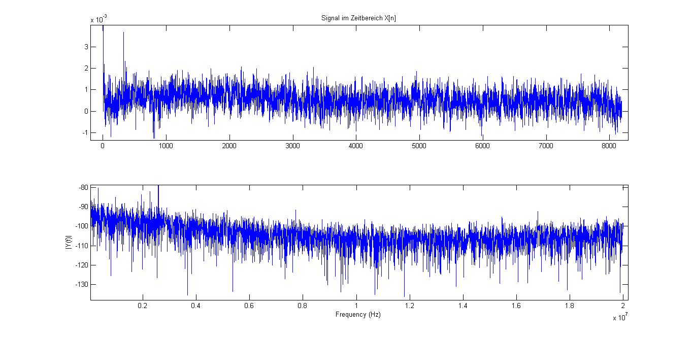

Hallo beisammen, ich habe folgendes Problem: ich taste ein Signal mit einem 40Mhz/16Bit ab. Da ich eine Hohe Bandbreite fürs Signal haben will, möchte ich einen Antialiasing Filter bei einer Hohen Grenzfrequenz. Um Aliasing komplett auszuschließen, muss ich eine Dämpfung meines Signals von 20*log(Umax/Ulsb)=20*log(1/2^16) von ungefähr -96dB bei halber Abtastrate haben. Wenn mein Signal höchstens eine Bandbreite von 8Mhz hat, wäre das ein ein Filter viel zu hoher Ordnung. hier gibt es ein schönes tool zum berechnen: (http://www.ti.com/tool/antialiasingcalc) Jedoch ist mein Rauschen, dass meinem Signal überlagert ist kleiner als das Signal selbst. wie kann ich, ohne den SNR zu wissen, berechnen ob weißes Rauschen in mein Basisband gealialised wird oder nicht? ich habe bereits mit dem Oszi .csvs vom Rauschen aufgenommen und in matlab fft transformiert. hier bekomme ich ein Rauschen, dass ca (-100dB) ca konstant bleibt... heißt das es wird kein weißes Rauschen gealialised? oder brauche ich dazu das PSD? liebe Grüße Alex

>wenn das so ist, solltest du den Tiefpass einfach so dimensionieren, >dass er möglichst steil mit vertretbaren aufwand ist ja du hast schon recht. möglichst steil bei höherer Grenzfrequenz... ich frage mich nur ob ich überhaupt einen Filter brauche, wenn das Weisse Rauschen im Quantisierungsrauschen des ADCs verschwindet. weiß jemand wie man das am besten berechnet. Ich habe das FFT Spektrum des Weissen Rauschens mit dem Oszi(2Gs) aufgenommen und bin ca. bei -100dB maximal(FFT eines Weißen rauschens ist wieder weißes rauschen). wenn mein ADC eine Auflösung hat von 16 Bit würde das einen Quntisierungsfehler von -96dB ergeben. Also meiner Rechnung nach würde kein Aliasing auftreten. jetzt habe ich ein Bild mit dem ADC aufgenommen(16bit/40Mhz) und FFT transformiert. jedoch sieht es so aus als würde das Rauschspektrum nahe der halben Samplefrequenz wieder steigen.

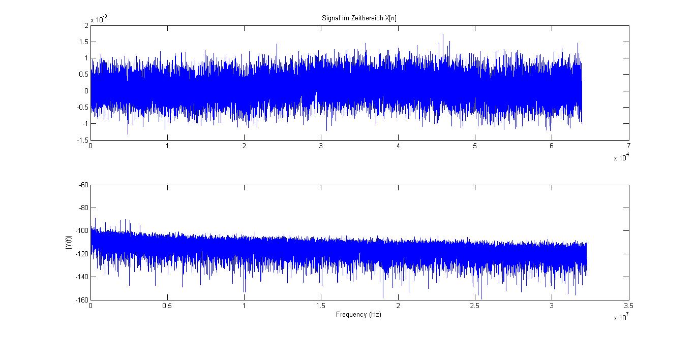

danke schon mal für die Antworten! jetzt habe ich die FFT mehere Male durchgeführt und eine Mittelwertbildung gemacht. So habe ich die Amplitudenwerte der einzelnen Frequenzanteile, oder? die Kurve sieht nicht mehr so verrauscht aus. ich habe auch festgestellt dass es sich nicht um ein Weißes Rauschen handelt sonder um bandbegrenztes Rauschen, dass schon mal mit mindestens 20dB/dec abfällt. also meine Lösung des Problems wäre: die Amplituden des bandbegrenzten weißen Rauschen bei halber Samplefrequenz spiegeln und schauen ob das Ganze unterhalb des Quantisierungsfehlers bleibt. Jedoch frage ich mich noch immer: wenn die Anteile der einzelnen Frequnenzen unterhalb des Quantisierungsfehlers bleiben, alle Frequenzen zusammen können aber dann wieder überhalb des Quantisierungsfehlers liegen, oder??

Ein Oszi hat gewöhnlich einen 8bit AD Wandlder... im HighRes-Mode evtl 12Bit oder so. Du wirst mit solch einem Wandler keine .100dB SNR bessen können. Was ich sagen will: das Quantisierungsrauschen deines Oszis pfuscht dir grade mehr in der Messung rum als das eigentliche rauschen. Pass auf: wenn dich das echt immernoch belastet: Baus einfach auf. Sehe Filter vor und mach sie per Bestückungsoption überbrückbar. ist nun nicht so eine wissenschaft, dass man da drüber ewig lamentieren muss. ;-)
hab grad das Bild gesehen (8000 Punkte FFT) grob überschlagen ergibt 100dB * 8000 immerhin einen Rauschpegel von -61dB...
>Du wirst mit solch einem Wandler keine .100dB SNR bessen können. Was ich >sagen will: das Quantisierungsrauschen deines Oszis pfuscht dir grade >mehr in der Messung rum als das eigentliche rauschen. also wenn ich am Oszi nichts anschließe, habe ich das Eingangsrauschen des Oszis mit etwa -130dB(im Mittel). wenn ich den Eingangsbereich klein genug einstelle(1mV/div). Mit der gleichen Eintellung messe ich das Signal und habe ca -100dB(Mittel). ich denke 30db entspricht Faktor 10^(1.5) kann ich das Rauschen schon einigermaßen gut bestimmen oder? natürlich addieren sich die -130dB zum ursprünglichen Rauschen quadratisch dazu. aber eben sehr klein... >die von dir genannten -96dB meinen allerdings einen >Signal-zu-Rausch-Abstand (SNR)! Wobei hier das Verhältnis Signalleistung >zu GESAMTER Rauschleistung gemeint ist. Je, nachdem, wieviel Messpunkte >deine FFT verwendendet, teilt sich das Quantisierungsrauschen auf diese >Messpunkte auf und wird somit pro Punkt deutlich niedriger sein als 96 >dB. ja stimmt -96dB ist ja ein SNR. Die Rechnung hab ich ned ganz verstanden. was sind die -61dB? >grob überschlagen ergibt 100dB * 8000 immerhin einen Rauschpegel von >-61dB...
Alex schrieb: > ja stimmt -96dB ist ja ein SNR. Die Rechnung hab ich ned ganz > verstanden. was sind die -61dB? > >>grob überschlagen ergibt 100dB * 8000 immerhin einen Rauschpegel von >>-61dB... Ich hab -100dB in einen nichtlogarithmischen Maßstab umgerechnet, dann mal 8000 genommen (Da 8000 FFT-Messwerte, siehe Oszi-Bild) und dann zurück in dB gerechnet. also 10*log ( 8000 * 10^(-100/10)) = -61...

ah dass ist aber nicht die PSD (power spectral density) sondern die FFT. dann würd ich sagen: 10*log(sqrt(8000)*10^(-100/20)) also weil die einzelnen amplituden des rauschens dann wieder im quadratischen mittelwert zusammenaddiert werden oder?
