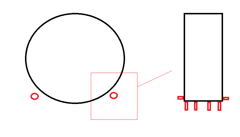

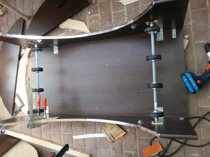

Im Anhang eine schematische Darstellung, wie ich das bisher gelöst habe. Das Rad läuft auf zwei Achsen mit jeweils 4 Rollen und wird an den Seiten von vier weiteren Rollen (zwei auf jeder Seite) in der Bahn gehalten.
Manuel S. schrieb: > Das Rad läuft auf zwei Achsen mit jeweils 4 Rollen Mach die Rollen größer, dann ist die ganze Chose nicht so empfindlich gegenüber Unebenheiten auf dem Rad.

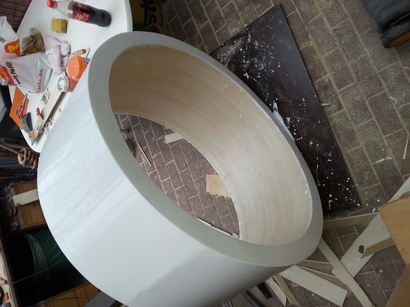

Hier die versprochenen Bilder. Das Rad scheint mir einfach nicht perfekt rund gelungen zu sein... und es ist eben sehr schwer, würde mal sagen mindestens 15 kg. Die Katzen für die es gedacht ist sind zwar riesig, aber wenn es zu viel Kraft kostet werden sie wohl auch nicht so viel Lust haben da drin zu rennen.
Das Ding ist viel zu massiv. Du musst das so bauen wie im Video. Dort ist eine dünne und leichte Lauffläche zwischen 2 kreisförmigen Rahmen geklebt. Diese Rahmen sind nebenbei auch eine Art Laufbahnbegrenzung für die Katzen, beiderseits der Lauffläche. Diese Rahmen sorgen mit ihren 5-10cm dafür, dass die Sache auch schön brav ein Kreis bleibt und kein Ei wird.

Es ist schon innen hohl, nur dass sozusagen die Lauffläche nicht zwischen den Rahmen, sondern ober-und unterhalb ist. Du meinst, dass die Rollen AUF dem Rahmen laufen sollten, anstatt auf der Verkleidung?
Manuel S. schrieb: > Du meinst, dass die Rollen AUF dem Rahmen laufen sollten, anstatt auf > der Verkleidung? Den Rahmen kriegst du sicherlich wesentlich leichter exakt rund und frei von Nahtstellen und Absätzen als die Fläche dazwischen. Also wenn das Schnittprofil des Rades eine Art H bildet. Du brauchst dann nur eine einzige und relativ dünne Lauffläche, was das Gewicht deutlich reduzieren dürfte.
