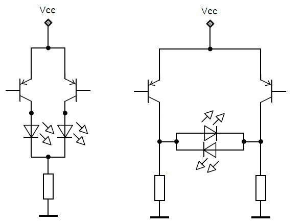

Hallo, ich habe folgendes Problem: Auf einer Platine ist eine 3 Pin Duo Led verlötet (grün/rot).Diese Anzeige würde ich gerne in die Front des Gerätes mittels eines Taster mit Ringbeleuchtung verlegen. Da ist aber leider eine 2 Pin Duo Led verbaut, was ich auch nicht ändern kann. Hat jemand dafür einen Lösungsvorschlag ? Danke

Hallo, diese 3 Pin Duo Led hat eine gemeinsame Kathode. Spannung grün = 2,0 V gemessen Spannung rot = 1,7 V gemessen Strom (laut Bauform rund 3mm) wohl max. 15 mA
Mit zwei Transistoren und einer CC-LED könnte die Schaltung so aussehen (Anhang links). Wenn das so ist, könnte man die 2 Pin DUO-LED, wenn der Stromverbrauch nicht so wichtig ist, so wie rechts im Anhang anhänge.

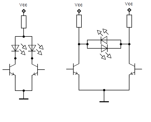

Mein Fehler ! Die Led hat eine gemeinsame Anode ! Sorry Habe mit der 2 Pin jeweils die Ausgänge und durch Umdrehen die Farbe getestet.Es bedarf keiner weiteren Vorwiderstände ,der Strom ist schon so auf ca. 10 mA begrenzt aber die Helligkeit reicht mir aus. Nur wie verschalte ich das jetzt ?
So. Vorausgesetzt, die 3-Pin LED ist so verschalten wie angenommen (Anhang links)
Bearbeitet durch User
Perfekt ! Danke für die Tips. Die Schaltung von hartl192 hats aber schon möglich gemacht. Danke Euch - Schönes Forum
