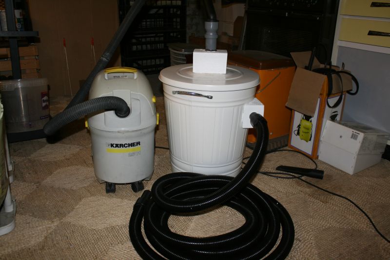

Ich möchte euch mal meine Version eines Zyklon-Abscheiders für die
Hobbywerkstatt vorstellen.
Ich war sowohl den Nachkauf von Staubsaugerbeuteln leid als auch das
Putzen des Staubsauger-Innenlebens, wenn ein scharfer Span oder
irgendwelche kleinen Flüssigkeitsmengen den Beutel gekillt haben. Also
sollte ein Grobschmutz-Abscheider her und das Zyklon-Prinzip scheint
dafür doch ganz gut geeignet zu sein (der Vollständigkeit halber: dabei
wird die Luft in Drehung versetzt, der Schmutz drängt durch die
Zentrifugalkraft nach außen und in der Mitte hat man dann saubere Luft,
die man wieder absaugen kann).
Kommerziell wird so etwas vorwiegend in größeren Dimensionen hergestellt
als in meinen Bastelkeller passt, in Heimwerker-Größe kenne ich nur den
Dust Deputy, der soll gut sein, ist mir aber zu teuer.
Die verschiedenen Selbstbaulösungen, die die Internet-Recherche zutage
gefördert hat, haben alle ihre Vor- und Nachteile; ich wollte gerne den
Aufwand klein halten, eine einfach transportable und dabei ausreichend
stabile Lösung erzielen und die Kosten sollten auch im engen Rahmen
bleiben.
Damit fiel eine Kombination aus getrennter Abscheider-Kammer und
Auffangbehälter schon mal aus, denn ein auf der Spitze stehender Kegel
ist auf einem beliebigen anderen Gefäß nur mit einem Stütz-Gestell

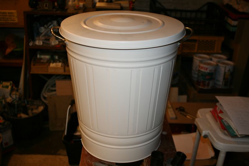

stabil zu befestigen. Also wurde ein nicht zu kleiner, trichterförmiger
Metall-Eimer gesucht, der den Unterdruck eines Staubsaugers aushält ohne
zu kollabieren.

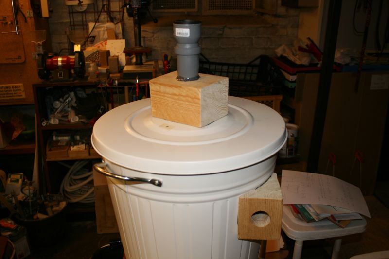

Fündig geworden bin bei IKEA, die 40l-Version des Blech-Mülleimers

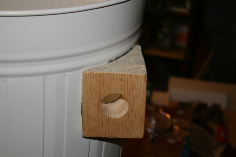

"Knodd" schien mir passend. Für die tangentiale Einführung der staubigen
Luft habe ich einen Holzklotz passend bearbeitet, der Staubsauger wird
an ein 40mm-Abflussrohr mit passendem Stutzen nebst Dichtung
angeschlossen; dieses Abflussrohr wird aus Stabilitätsgründen wieder von
einem Holzklotz in Position gehalten. Die Chose hat bisher den
Unterdruck auch bei komplett blockiertem Schlauch problemlos
ausgehalten. Der Deckel duckt sich ein wenig, aber das war's auch schon.
Die Saugleistung ist nur minimal gesunken und die Vorreinigung der
Saugluft funktioniert sehr gut. Ich habe die dunkelsten Ecken der
Werkstatt damit gesaugt, im Eimer haben sich viele Späne und sonstiges
Zeug angefunden und im Staubsaugerbeutel ist nichts angekommen, was
größer als ein Staubkorn ist!
Der Eimer kostet ca. 20,- EUR, das Abflussrohrstück nebst Adapter und
Gummidichtung unter 5,- EUR, die Holzreste lagen noch herum. Den
zusätzlichen Staubsaugerschlauch musste ich noch kaufen, das muss man
beim Dust Deputy und dessen Nachbauten aber auch - also, preiswert ist
die Sache schon.
Ein paar Fotos hänge ich hier an, ein wenig ausführlicher ist der
"Virvelstormen" unter http://www.limbachnet.de/zyklon.htm beschrieben.

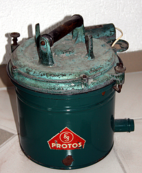

von K.M. (Gast)
Genau so einen Zyclon-Staubsauger habe ich einmal bei einer Entrümpelung
auf einem Dachboden gefunden, Baujahr ~30er Jahre.
Die mechanischen Dimensionierung waren in etwa so wie bei deiner
Konstruktion.
Allerdings hatte der Topf im Deckel den Saugmotor integriert.
Der Motor trieb eine Scheibe als Saugelement an.
Diese hatte aufgesetzte Stege in Spiralform die die Luft rotierend
ansaugten.
Die Scheibe hatte in der Mitte ein Loch durch das die Luft abgesaugt
wurde.
Hat damals einige Zeit gebraucht bis ich erkannte, dass diese seltsame
Konstruktion ein Staubsauger ist.

von Gerd E. (robberknight)
Danke für die Beschreibung.
Hast Du den Schlitz zwischen Deckel und dem Ikea-Eimer irgendwie noch
abgedichtet? Z.B. mit nem Gummiring oder sowas.
von 0815 (Gast)
Nun ja. Zwar ergibt sich eine Drehung der Luft, aber der Behälter ist
eigentlich schon zu groß. Sprich, die Filterung grober Partikel erfolgt
zumindest teilweise einfach durch deren Schwere, und durch die "ruhende"
Luft innerhalb des Eimers. Also ein Steinchen beispielsweise wird keine
10 Umdrehungen in dem Eimer machen, sondern gleich zielstrebig Richtung
Eimerboden fliegen.
Besser wäre ein schmaler, dafür evtl. höherer Behälter.
Schätze das Kräfteverhältnis zwischen Fliehkraft und normaler
Gravitation auf weniger als 0,5:1.
Hält der Eimer eingesaugte kleine Plastiktüten o.ä. vom Sauger fern?
von Matthias L. (limbachnet)
Ja, da ist eine simple E-Profil-Dichtung in den Deckel geklebt, die zum
Abdichten von Türen und Fenstern gedacht ist.
Ich hatte in der Zwischenzeit auch die bei der Bearbeitung der
Holzklötze angefallenen Nadelholzspäne vom Bohren und das Sägemehl
eingesaugt und das ist auch im Eimer gelandet. Deshalb war ich recht
zuversichtlich, dass es mit kleinen Plastiktütchen oder ähnlich leichtem
Sauggut ebenfalls funktioniert.
Aber ich habe es eben mal ausprobiert. Ja, das funktioniert auch. Ein
Plastikschnipselchen fehlte nach dem Versuch im Eimer, aber im
Staubbeutel war's auch nicht. Ich hatte nach der Suche übrigens ziemlich
saubere Finger! Das Schnipselchen hing im Schlauch fest, wo ich es mit
einem ebenfalls eingesaugten Papiertaschentuch 'rausgeholt habe - danach
waren alle Plastikschnipsel und das Papiertaschentuch im Eimer und der
Staubbeutel ist immer noch leer. Man hört nach dem Abstellen des
Staubsaugers das leichte Sauggut auch einige Sekunden nachtrudeln. Eine
eingesaugte Mutter M6 landete allerdings mit einem trockenen "Klonk" im
Eimer ohne herumzutrudeln, das stimmt schon.
Wenn leichtes Sauggut durch den Zyklon-Effekt vorgefiltert wird, bin ich
schon mal zufrieden und wenn schwereres Sauggut auch vorgefiltert wird,
ist es mir persönlich erst mal egal, ob das nun durch die verringerte
Strömungsgeschwindigkeit, die Schwerkraft oder quantendynamische
Tunneleffekte ;-) passiert - solange es nur funktioniert.
von 0815 (Gast)
Was die Drehung auch deutlich behindern dürfte, sind die Riffel im
Eimer.

Die Riffel scheinen die Strömung kaum zu behindern (da war ich auch
unsicher, ob das funktioniert), dafür tragen sie zur Stabilität des
Eimers bei.
0815 schrieb:
> Evtl. kann man auch durch eine kleine "Düse" am Eingang die Drehzahl
> enorm erhöhen? Das natürlich mit etwas mehr Druckunterschied erkauft,
> aber evtl. verstopft der Sauger selbst dann kaum mehr, weil da kaum noch
> was ankommt?
Hmja, eine Art Düse würde die Strömungsgeschwindigkeit sicher erhöhen,
aber den Holzklotz bekomme ich nicht wieder ab - das verwendete
Dichtmittel klebt wie Sau... Ich könnte vielleicht von der Innenseite
ein flaches Blech so anbringen, dass der Lochquerschnitt verringert
wird.

von Joe G. (feinmechaniker) Benutzerseite
Du meinst sicher dieses Teil - den Protos von Siemens & Halske
Der läuft heute noch bei mir ;-)
spess53 schrieb:
> Das ist aber nicht das Logo von Siemens & Halske.
Korrekt und gut erkannt! Tatsächlich ist es das Logo der
Siemens-Schuckert Werke.
1903 gründen die "Elektrizitäts-AG vorm. Schuckert & Co." und "Siemens &
Halske" die "Siemens-Schuckertwerke". Es gab dann ein sehr eng
vernetztes Firmennetzwerk aus vielen Werken. So entwickelten Siemens &
Halske den Protos und die Schuckertwerke produzierten ihn. Einen guten
überblick über die Firmengeschichte bekommt man hier:
http://www.albert-gieseler.de/dampf_de/firmen0/firmadet1780.shtml
von K.M. (Gast)
Ja genau.
Wobei mir damals der Zuluftstutzen zu weit unten angesetzt vorkam und
ich hätte ihn eher tangential erwartet.
http://w4.siemens.de/siemens-stadt/protos4.htm
http://w4.siemens.de/siemens-stadt/protos0.htm
Das Prinz war auch kein Zyklon. Im Deckel befindet sich der Motor und
das Laufrad, umgeben von einem Spiralgehäuse. Vor der Saugöffnung des
Laufrades befand sich ein Staubbeutel welcher einfach im Topf hing. Der
Zuluftstutzen ist tatsächlich radial angebracht. Mit dem heutigen Wissen
könnte die damalige Konstruktion sicherlich verbessert werden.

So ein Zyklon ist schon deutlich besser. Je nach Auslegung kann man sich
(fast) den Filter sparen.
Habe nochmal überlegt, warum Matthias` Zyklon so gut arbeitet. Er ist ja
wirklich sehr groß. Und daher ist die Strömungsgeschwindigkeit zur Mitte
hin sehr klein. Auch wenn die Drehung nicht superschnell sein dürfte, so
kommt ja jedes Staubkörnchen schon außen am Eimer an, weit entfernt von
der Absaugung. Und es erfährt sogleich eine mäßige Kraft nach außen, hat
also gar kein Impuls mehr nach innen zum Absaugrohr hin. Wohl deshalb
kann er selbst Plastikfolien o.ä. abscheiden, und damit haben selbst
profess. Sauger so ihre Probleme (Zyklon zu klein).
Übrigens gäbe es evtl. eine einfache Methode, diesem Zyklon eine
getrennte Kammer für den Abfall zu spendieren. Man stelle sich unten im
Eimer eine waagerecht liegende Platte als Trennwand vor, z.B. in 10cm
Höhe. In diese Platte kommen ein paar wenige Löcher, oder ein Schlitz
o.ä. So kann die Luft im Eimer weiterhin gut rotieren, aber der Schmutz
fällt unter diese Zwischenwand, wo es sehr viel ruhiger ist.
0815 schrieb:
> Na so wie beim Sauger auch: der Unrat kommt zügig aus dem Zyklon heraus.
> Einerseits behindert er so nicht weiter dessen Drehung, und andererseits
> hat der Schmutz so keine Möglichkeit mehr, doch noch von der Absaugung
> erfasst zu werden.
Das ist denke ich ein Problem, was man eher mit kleinen Zyklonen hat.
Der Knodd mit 40l ist schon stattlich genug daß ich eher nicht glaube
daß das zum Problem wird.
Laut Ikea-Webseite ist das Ding 51cm hoch. Der Ansaugstutzen im Deckel
liegt meinetwegen 15cm tiefer. Wenn der Staub am Boden jetzt meinetwegen
5cm hoch am Boden steht, hast Du immer noch 31cm Abstand zwischen
Ansaugstutzen und Staub. Das sollte normalerweise doch gut reichen damit
da nix vom Staub am Boden wieder hochgesaugt wird.
Matthias hat das ja getestet und nach seinem Bericht scheint das kein
Problem zu sein.
von 0815 (Gast)
Es wäre auf jeden Fall besser mit getrennter Kammer. Es entsteht ja
grundsätzlich auch ein Sog Richtung des Absaugstutzens. Und innerhalb
des Zyklons herrscht nicht ideale Theorie, sondern nüchterne Praxis. Und
das heißt, daß die Schmutzteilchen miteinander und mit der (geriffelten)
Eimerwand kollidieren, und sicher auch mal wild umherspringen. Dazu
zerlegen sie sich auch noch mit der Zeit in absaugbare Größe.
Wenn Matthias die Zeit dafür hat, kann er den Zyklon ja mal mit diversem
Staub befüllen, dann den Staubbeutel des Saugers entleeren, und dann den
Zyklon mal 10 Minuten im Leerlauf betreiben, also ohne die Garage weiter
zu saugen. Ich wette, es ist danach wieder einiges im Beutel.
