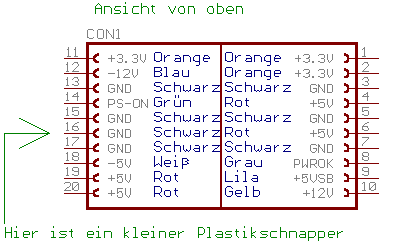

ich hab das mit dem Netzteil jetzt hingekriegt und wollte jetzt mal
meine Ergebnise zusammenfassen um anderen, die evtl. auch die Idee haben
ein PC-Netzteil als Stromversorgung zu verwenden zu helfen.
Vorher noch eine Frage:
Weiß jemand ob ich die 5V-Standby und die normale 5V-Powerleitung auch
im ausgeschalteten Zustand(Stromversorgung=AN, Netzteil=AUS) miteinander
Verbinden darf?
Achtung: Ich verwende ein HEC300-LR-P mit 300W. Ich kann nicht
garantieren, ob alles genauso mit anderen Netzteilen funktioniert.
1.Steckerbelegung: Für den 20-Poligen Motherboard-Connector befindet
sich im Anhang ein Bild. Die angegebenen Farben stammen von meinem
Stecker. Die restlichen Stecker sind wie folgt belegt:
Schwarz=GND
Orange=3.3V
Rot=5V
Gelb=12V
2.Um das Netzteil einzuschalten ist PS-ON mit GND zu verbinden. An PWROK
liegen dann 5V an, sobald die Spannungen stabil sind. Oft reicht aber
auch der 5V-Standbyausgang mit 2A aus.
3.Zwischen +12V und -12V können bei mir ca.4A entnommen werden, obwohl
auf dem Typenschild bei -12V nur 0,8A angegeben sind. Danach löst die
Sicherung aus. Was man nicht machen sollte ist zwischen z.B. +5 und +12V
eine Spannung entnehmen, weil da die Sicherung schon bei relativ kleinen
Strömen auslößt.
4.Die Sicherung lässt sich durch Trennen von PSON zurückstellen.
Ausstecken und Einstecken hilft nicht.
5. Es ist am besten den Motherboard connector abzuschneiden und die
Kabel direkt zu verlöten. Dabei sollten alle Leiterbahnen die große
Ströme führen dick verzinnt werden!
@:Bei Pollin findest du ein Schaltnetzteil 5V@3A, 12V@2A und -12V@0,3A
für 4,95EUR unter der Art.nr. 46-350 288
Hermann

..möchte das Netzteil seperat für eine externe Backup-Festplatte nutzen,
da die käuflichen (5V-2A /12V-2A) zu heiß werden.
Meine Frage: Wie schalte ich das Netzteil seperat an, welche
Schaltungsänderung muß ich tätigen??
2.Muß ich evtl.eine extra Ersatzlast an beide Spannungen installieren??
Danke im voraus für Eure Antworten!!
von ... .. (docean) Benutzerseite
http://de.wikipedia.org/wiki/ATX-Format#Pinbelegung
Tabelle -> Fußnote 3 (das grüne Kabel)
von Ich (Gast)
Erst Festplatte und Netzteil verbinden, dann einschalten mit PSon gegen
Masse. Die Festplatte ist eine ausreichende Last (Wenn Du nicht gerade
ein 700 Watt NT nimmst).
