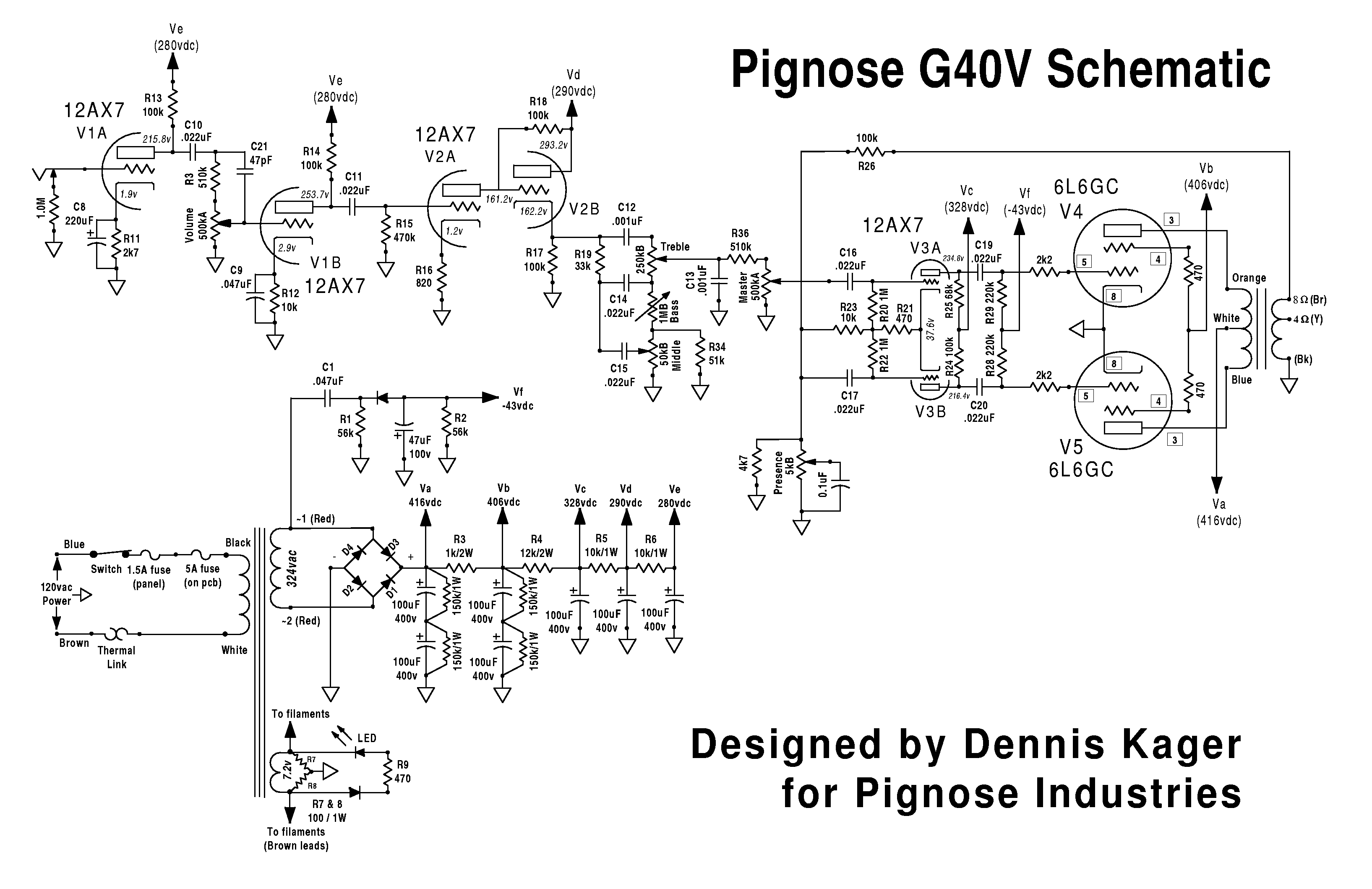

Moin, habe hier einen Pignose G40V Gitarrenverstärker ein wenig restauriert. Er hat einen kompletten Satz neue Röhren bekommen und wurde gut gereinigt. Danach hat er wieder einwandfrei funktioniert und lieferte einen durchaus fetten Sound. Ganz zufrieden war ich allerdings noch nicht und habe dem kleinen deshalb einen neuen Ausgangsübertrager spendiert (der Werksseitig verbaute China-Trafo war einfach deutlich zu klein). Es handelt sich hierbei um den Ü9/4 von Welter Electronic (http://www.welter-electronic.de/bauteile/trafos/uebertrager/standard/standard_uebertrager.htm) der für einen 40 W Verstärker mit 6L6 geeignet ist. Der Verstärker hat auch nach dem Einbau noch funktioniert, allerdings mit folgendem Problem: Er ist viel zu leise! Der Sound ist allerdings genau so wie er sein soll, das passt. Ein voll aufgedrehter 40 W Röhrenverstärker ist ja schon wirklich pervers laut, das hält man kaum aus. Und so war das mit dem alten Trafo auch. Mit dem Neuen erreicht er grade so Gesprächslautstärke. Jemand ne Idee, was da falsch gelaufen ist? Der neue Welter Trafo hat auch noch extra Schirmgitteranzapfungen, die ich aber vorerst nicht angeschlossen habe. Die Schirmgitter der Endstufenröhren sind nach wie vor über die Widerstände angeschlossen, hier wurde also nichts verändert. Der Gegenkopplungszweig wurde auch wieder an der 8 Ohm Anzapfung sekundärseitig angelötet. Sonst hat sich NICHTS geändert. Anodenspannung habe ich nachgemessen, ist voll da (420 V). Schaltplan ist im Anhang. Vielleicht liefert mir hier jemand den entscheidenden Hinweis :-) Grüße
Offenbar ist der neue Übertrager von seinen Daten her nicht dafür ausgelegt. -> Ändere nie ein funktionierendes System. MfG Paul
Vielleicht solltest Du mal die beiden Trafos vergleichend bzgl. ihrer Induktivität ausmessen? Spontan meine ich, der "neue" AÜ ist im Ra nur die Hälfte des für die Röhre zutreffenden Wertes. Auch sind im Allgemeinen gängige, aber auch wertige AÜs mind. doppelt so teuer wie Deiner. => www.roehrentechnik.de/html/gegentakt.html AÜ-Typ 53.23 wäre mein Tipp! Ansonsten schliesse ich mich Paul vollumfänglich an!

Servus, beim erneuten Einbau des alten Trafos zeigte sich das gleiche Problem. Habe darauf hin nochmal gemessen und ein defektes Kabel als den Fehler identifiziert. War wohl einfach zu alt alles... Also komplette Verkabelung erneuert und jetzt tut die Kiste wunderbar (und vor allem höllisch laut) :-) Deutliche Klangverbesserung im Vergleich zum China AÜ, hat sich gelohnt! Grüße und Danke für eure Hilfe!

fredl schrieb: > wäre ja schön zu erfahren, welche Kabelverbindung denn defekt war!! Einmal die Leitung vom Mastervolume Poti zum Phaseninverter und die Gegenkopplung zu R26.
