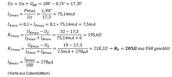

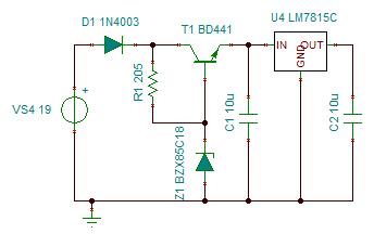

Habe hier eine Schaltung dimensioniert. Wollte fragen ob das so in
Ordnung ist und mein Laststrom 50mA ist.
LG

Ja, das sieht richtig aus. Die Eingangsspannung für den 7815 könnte noch
ein
wenig höher sein. Hast Du nicht eine 20V Z-Diode herumliegen?
Du bist der Erfinder des Stabilisierungs-Stabilisators.
MfG Paul

von ArnoR (Gast)
Welchen hat hat es, mit einem riesigen Zusatzverbrauch eine Spannung von
19V auf 17V herabzusetzen und damit unter die minimale Eingangsspannung
des LM7815 zu sinken, der die entstehende Leistung problemlos verkraftet
und viel bessere Regeleigenschaften hätte.
Im Übrigen ist die gesammte Vorregelung schon wegen der D1 und der Ube
des T1 praktisch unwirksam.

Weil die Eingangsspannung zwischen 19V-32V schwankt und eine konstante
Ausgangsspannung von 15V +/-1% ausgegeben werden soll. Deswegen die
Vorstabilisierung.

Wie hoch ist denn die Eingangsspannung? Bei Spannungen unter 35V
(brutto)
macht sie eigentlich keinen Sinn.

Gleich- oder Wechsel-? Bei Gleichspannung würde es ja reichen.
Bei Wechselspannung natürlich nicht. Dann würde ich den Vorregler
so dimensionieren, das die Verlustleistung für beide Regler etwa
gleich hoch ist.

19 Volt Ue sind zu wenig, wenn Du schon eine 19V Z-Diode drin hast.
Da wirst Du so nicht froh werden. Mach doch den Transistor und die
Z-Diode samt Widerstand raus und nimm nur den 7815. Laut Datenblatt
kommst Du auch mit dem allein auf 50mV Schwankung (d.h. 1%)bei 250mA
Last. Da mußt Du eben einen extra Lastwiderstand dranmachen, um aus
Deinen 50mA noch 200 mehr zu machen.
MfG Paul

Ok danke für eure Kommentare werd mal sehen wie ich mein Problem am
besten Löse. Werd mal alles messen.
