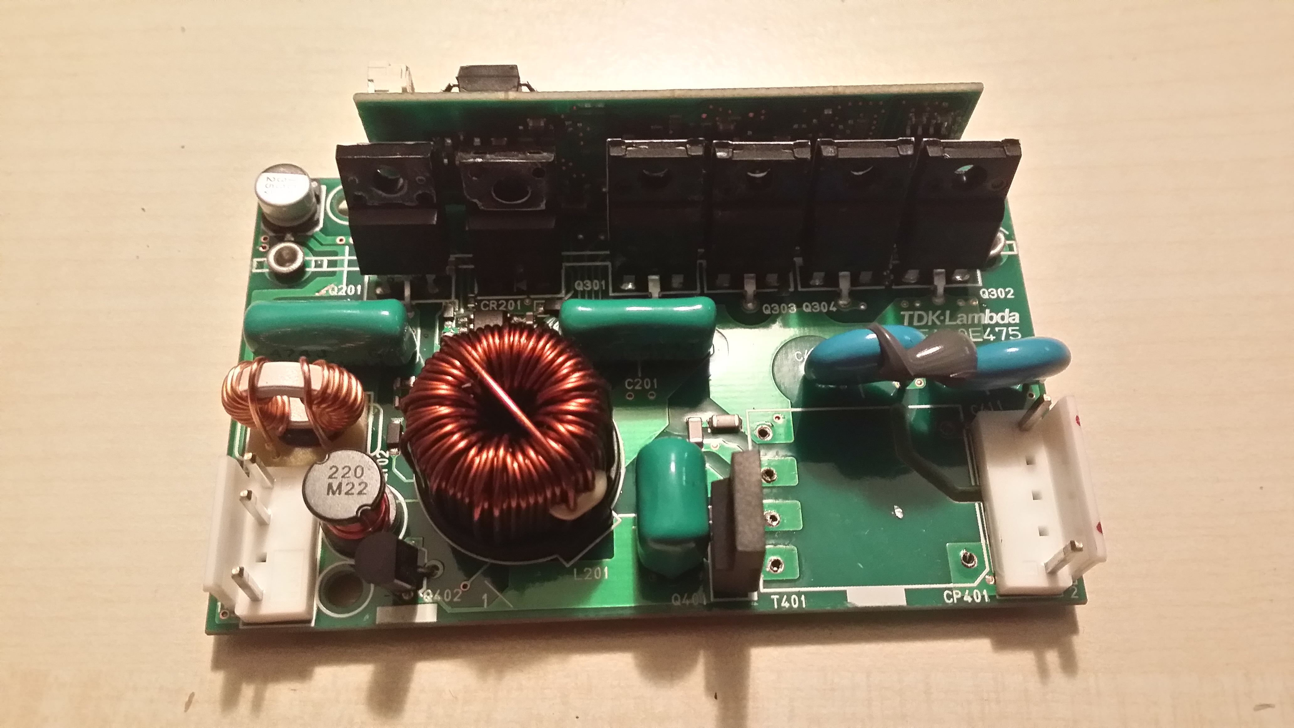

So ich habe ein Bild von dem Netzteil gemacht was die Spannung fürs evg bringt. Es sind 230 v dc ist das io oder müssen es 300 bis 310 sein. Mfg Thomas ich hoffe mir kann jemand helfen.
Thomas Schwarze schrieb: > Bild von dem Netzteil Sieht eher aus wie ein blanker Netzfilter. Es ist schön das "L" und "N" zu sehen dort wo du den Stecker abgesteckt hast. Wurde das Ding öfters nicht ordentlich abgekühlt nach dem Betrieb? Sowas bringt eine HQI schon gerne um... lg

Na was ich vom vorbesitzer weiß das er nur 30 stunden lief und dann aufeinmal nichts mehr geht also lampe hat erst 30 st auf der uhr. Und wie schon geschrieben man liest eben viel das das evg mit 320 volt vrsorgt wird und deswegen wollte ich wissen was das jetzt für ein netzteil ist es macht zumindest aus wechsel strom gleichstrom. Und auf den kondensatoren steht was von 310 Volt DC. Mfg thomas
Was du da siehst ist nur der Vorfilter...hinter dem weiß/schwarzen Stecker wirds erst interessant. 230V ist korrekt. Klaus.
Thomas Schwarze schrieb: > evg mit 320 volt Ja das bekommst du wenn du 230VAC gleichrichtest (230V*1.41). Das Teil welches du da Fotografiert hast ist WEDER Netzteil noch das EVG. Das sieht mir aus wie ein blanker Netzfilter. AC rein AC raus. Sonst würde bei Con2 wohl nicht "L" und "N" stehen sondern "+" und "-". lg

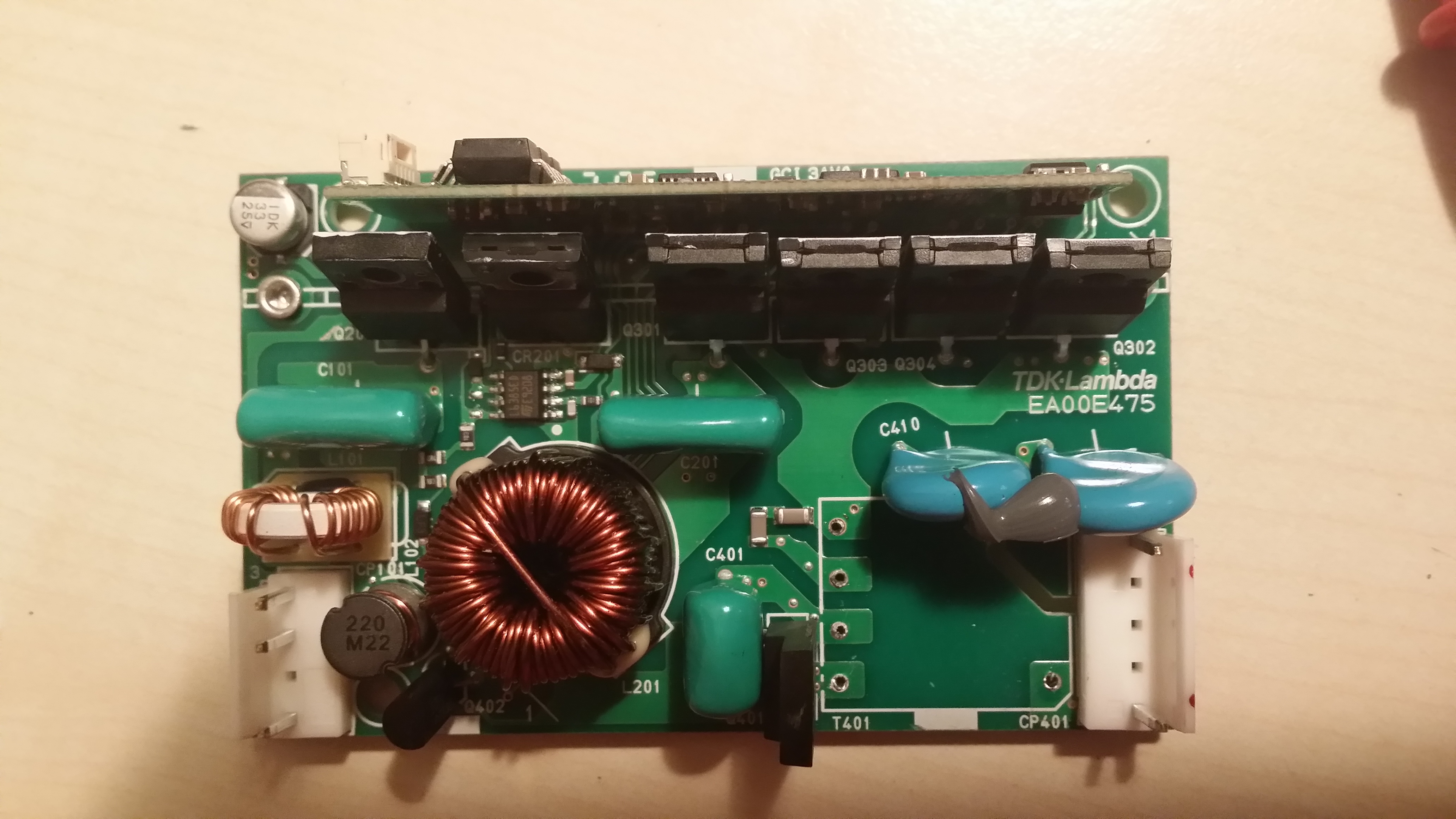

So ich habe mal ein bißchen gemessen, Die 230 Volt kommen richtig am Gleichrichter sage ich mal an. Nur an dem Kabel zum evg da kommen keine 380 Volt an also ist es doch dann der Gleichrichter der nicht will und an dem dicken kondensator liegt somit auch nichts an. Bilder kommen auch gleich. Mfg vielleicht kann mir jemand helfen.
Martin Schwaikert schrieb: > Weil ich's gerade lese: Kannst Du mir erklären, warum das so ist? Du hast schon Recht, wegen der Hitze im laufenden Betrieb. Aber da wird die Lampe + Elektronik definiert gekühlt. In dem Moment wo du das Ding abschaltest ist schlagartig die Kühlung weg aber in der Lampe und der Elektronik ist noch genug Energie vorhanden das die Temperatur ÜBER die zulässige max. Temperatur steigt. Wie eigentlich überall wo gekühlt/geheizt wird --> "under- bzw. overshoot". Da kann es dann zu Problemen kommen. Es ist bei den HQI Lampen auch nicht sehr gut sie im "heißen" zustand erneut zu starten. Da leidet die Lampe schon stark. Hatte damals(tm) in der Arbeit einen Infocus Beamer (KA welches Modell)das wurde von unseren "Experten" nie abgekühlt. Lampenlebenslauer ca. 100h. Das ist aber schon etwas her. Keine Ahnung wie gut die heutigen Lampen in den Beamern sind. lg
Thomas Schwarze schrieb: > Die 230 Volt kommen richtig am Gleichrichter sage ich mal an. Nur an dem > Kabel zum evg da kommen keine 380 Volt 380 wären wohl zu heftig! Wie schon geschrieben, 325 (+/-) VDC. Aber pass auf! Wenn die beißen merkt man(n) das. Wünsche ich niemandem. Jup. Fotos. lg

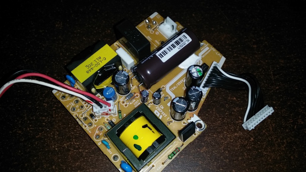

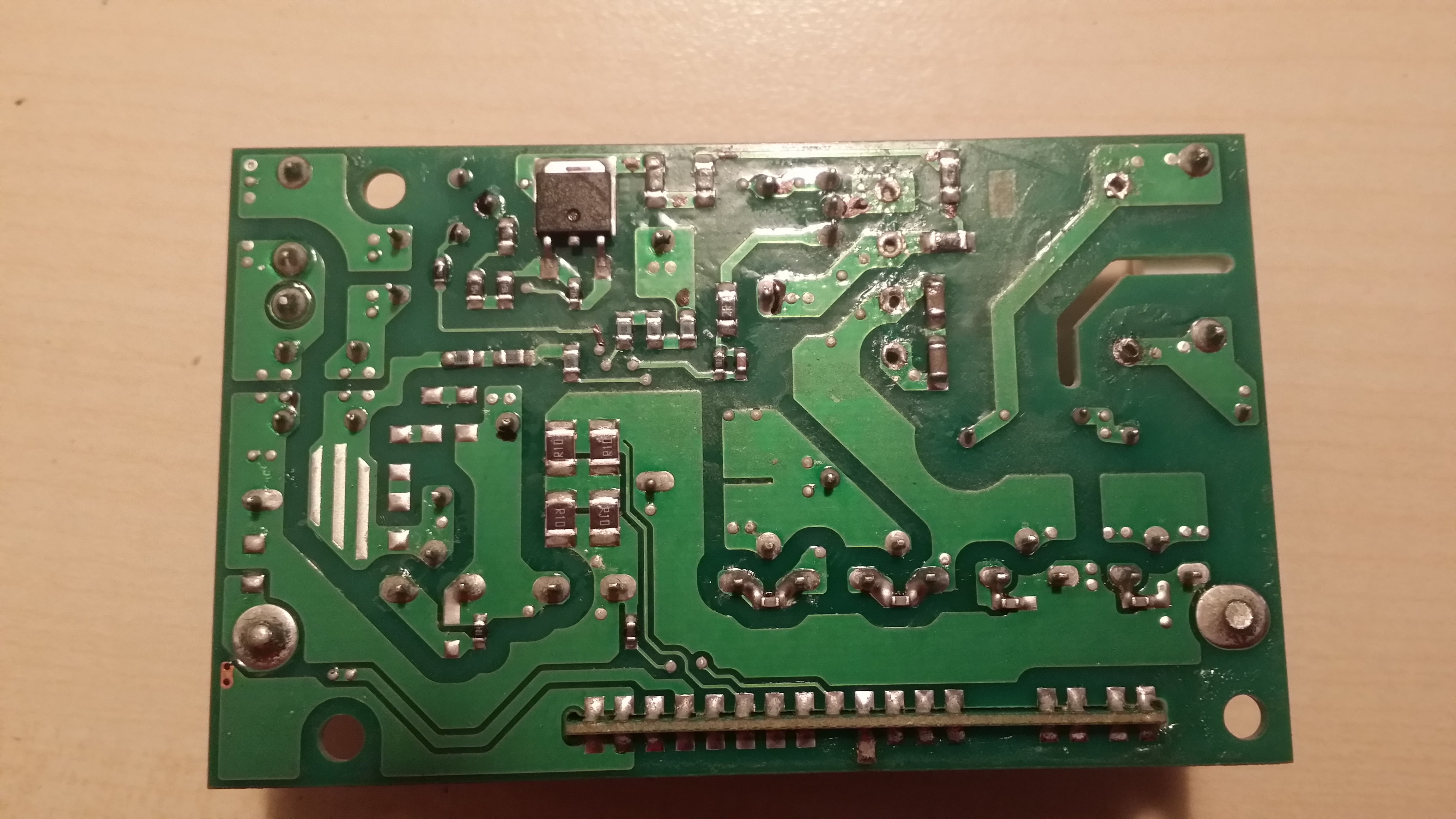

So hier die Bilder von dem Gleichrichter der größere und das evg das kleine. Vielleicht könnt ihr mir ja einen Tipp geben was man messen muss. Mfg Thomas

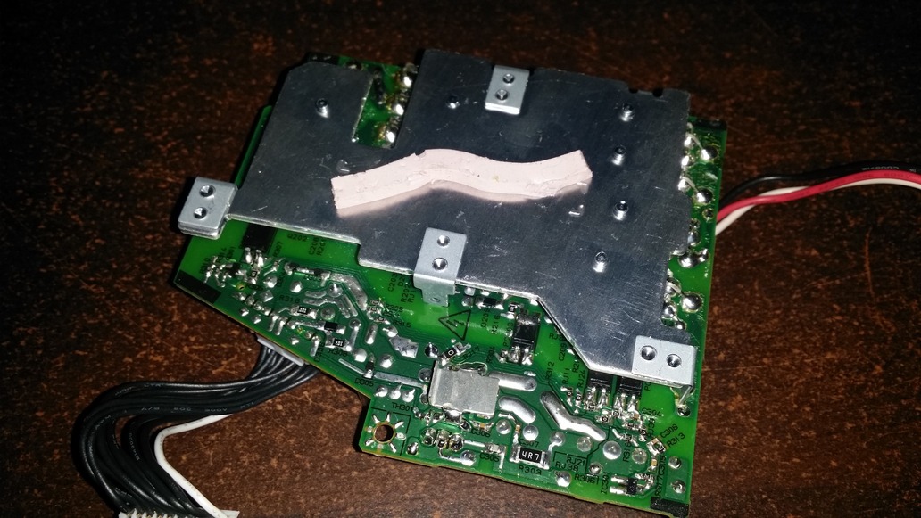

Das was du Gleichrichter nennst ist auch gleich die PFC und das SNT für die restliche Elektronik. Folgender "Messweg" ist eine gute Idee: 1. Sicherstellen das in dem großen Elko keine Ladung mehr ist (das ist für Menschen SEEHHR Schmerzhaft (eigene Erfahrung) und für viele billige Messgeräte tödlich) 2. Metall-Abdeckung aus Bild 2 hocheben (dabei aufpassen, sieht aus als ob da einige TO220 von SNT und PFC dranhängen, die reissen gerne Leiterbahnen ab) 3. Weg des Stroms vom eingang her verfolgen: Müsste etwa so aussehen Eingang->Gleichrichter->Spule(der in Bild 1 linke gelbe Klotz)->Diode(evtl. einer der TO220er)->Elko Was kaputt sein könnte: - Gleichrichter könnte hochohmig sein - Diode von der PFC könnte hochohmig sein - evtl. ist irgendwo eine kaputte Sicherung versteckt ? Du könntest hier aber evtl. eine "red hering" jagen. Weil eingangs sagst du, dass das evg summen würde, d.h. es kriegt ja Strom. Je nachdem wie weit du den Beamer zerlegt hast könnte auch eine fehlenden Ansteuerung Schuld an den fehlenden 325V für das EVG sein und das "wahre" Problem im EVG selber liegen. Ich sage nicht, dass es so ist; ich stell nur die Idee in den Raum damit du dich nich in die PFC verrennst. €dit: je nach dem wie lange der Beamer vorher dienst geschoben hat (ist das die erste Lampe?) könnte auch einer der Elkos ausgetrocknet sein (da summt das öfter mal).
Bearbeitet durch User
Gut werde ich mal machen na die große platiene hat nur den Eingang hat den Ausgang zum Mainboard Und 3 Kabel an das evg schwarz weiß und rot Wein nun nicht wozu das weiße Kabel da ist. Mfg

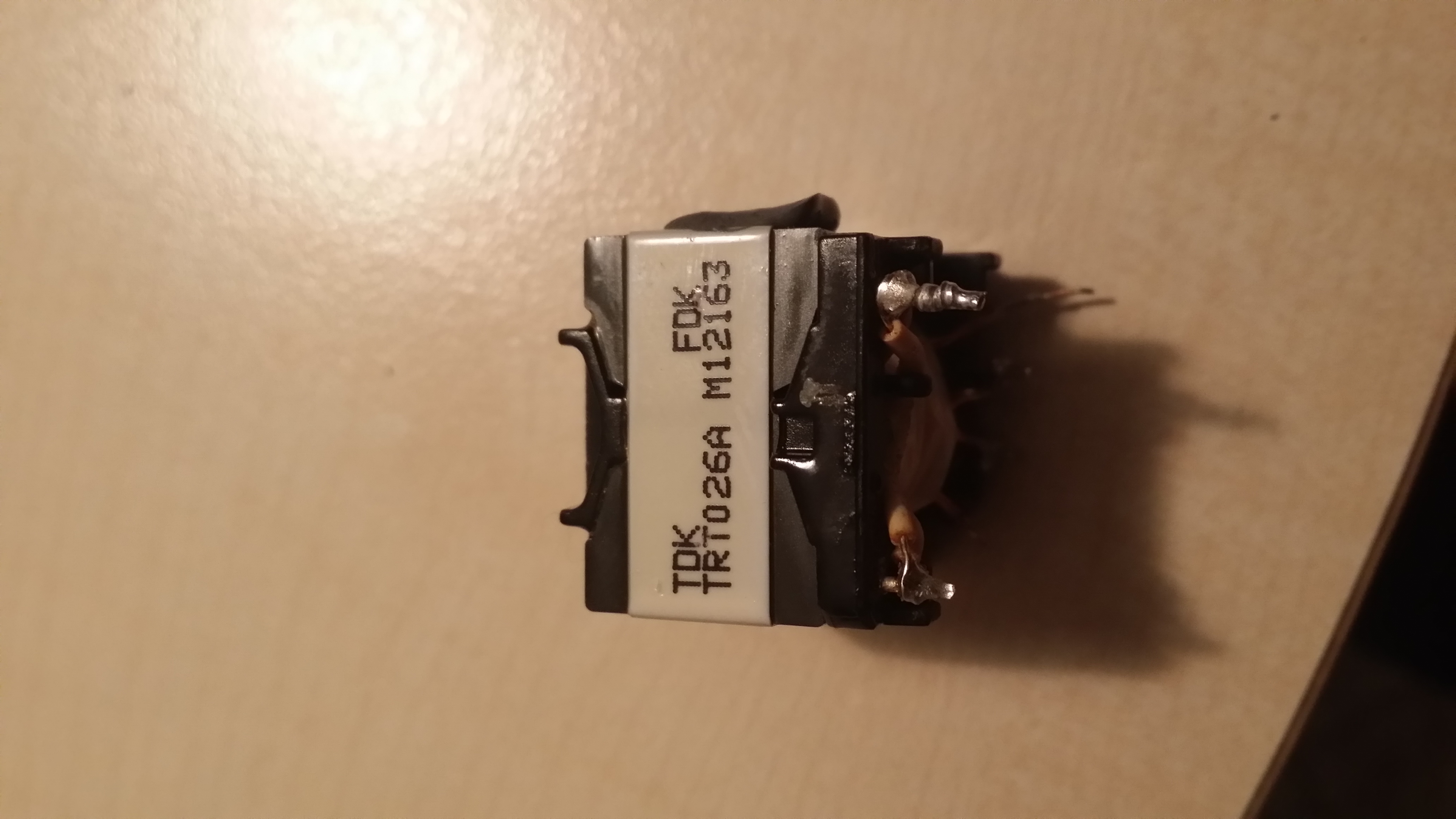

So habe mit meinem Elektroniker gesprochen. Die Lampe ist ok es kommt keine Zündspannung an der Lampe an. Er hat einen Trafo gefunden der nicht mehr passt er liegt im mega Ohm bereich sollte wohl maximal Kilo Ohm haben, und da brauche ich nochmal Hilfe wegen Ersatz bekomme den Beamer morgen wieder dann mache ich ein bild von ihm. Mfg Thomas
Ja er sagte nur das die eine Seite nieder Ohmig sein muss und die andere wohl im Kilo Bereich vielleicht hat er sich auch versprochen. Sehe ihn erst heute Nachmittag wieder. Und was meint ihr, bekommt man solch einen Trafo als Ersatz Mfg Thomas.
So habe meinen Beamer wieder habe auch schon den Trafo raus habe wirklich an 2 Polen Milli Ohm, an den anderen zeigt mir mein Messgerät nichts an. Ist das normal ich musste doch wenigstens 00 anzeigen. Kann mir jemand helfen beim besorgen eines neuen Trafos und desweiteren frage was könnte noch defekt sein es kommt kein Strom an der Lampe an. Bilder folgen. Mfg Thomas

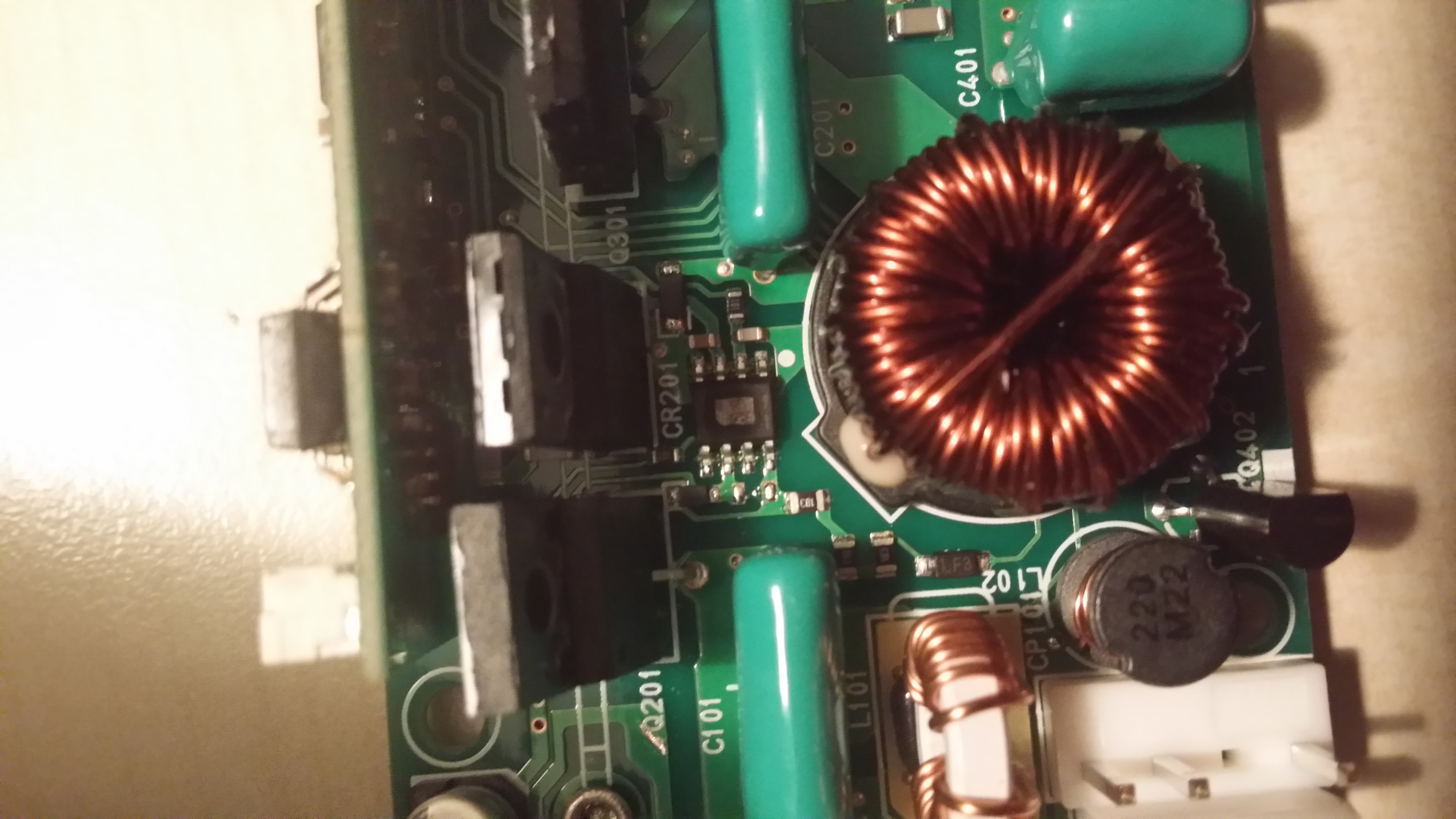

Hallo eben hat es bei dem evg einen chip gesprengt. Also Spannung Eingang am evg 600 V ~ und bei - 370 V. Was meint ihr sind die volt zahlen ok. Mfg Thomas
So auf dem Chip stand 16385ED Und E9208 Bitte helft mir ich will einen neuen bestellen. Mfg Thomas es kommt keine Spannung am Ausgang des evgs an. Mfg Thomas
Ok ich werde das evg neu machen aber könnt ihr mir zu den Spannungen was sagen die ich gemessen habe sind die io. Oder stimmen die nicht. Mfg Thomas nicht das ich mein neues evg auch abschieße.
Thomas Schwarze schrieb: > Ok ich werde das evg neu machen aber könnt ihr mir zu den > Spannungen was > sagen die ich gemessen habe sind die io. Oder stimmen die nicht. Mfg > Thomas nicht das ich mein neues evg auch abschieße. Also mal ganz langsam: Da drinnen ist eine Quecksilberdampflampe. Die Zündspannung ist lebensgefährlich. Wenn die Lampe gezündet hat, dann bricht die Brennspannung natürlich zusammen, da die Lampe niederohmig wird. Das kannst Du alles im Netz nachlesen. Und wenn Du auf "-" irgendwas gemessen hast, ist es ohnehin schonmal flasch. Wenn, dann musst Du über die Ausgangsstrippen messen und davon würde ich Dir tunlichst abraten, weil Dein Multimeter das u.U. nicht überleben könnte. Tauch Lampe+Inverter und gut ist.

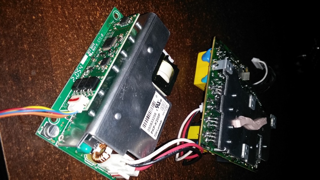

Ich habe den Beamer in einer Werkstatt messen lassen an der Lampe kommt nichts an werde heute ein neues Ballast bestellen. Mfg Thomas

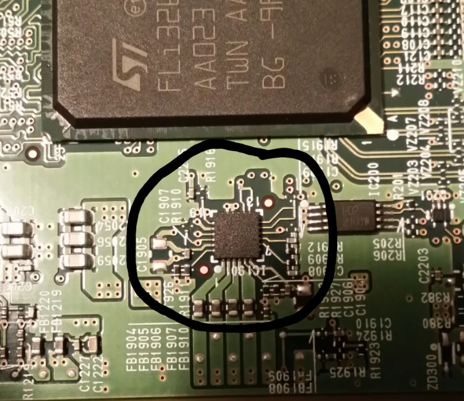

So ich habe nun ein neues evg und neue Lampe es spinnt immer noch die Autoblende. Vielleicht kann mir jemand bei der Identifizierung eines Bauteils helfen. Bild im Anhang. Mfg Thomas
Das bauteil was eingekreist ist. Und Unten sind die vier Anschlüsse des Motors. Mich würde interessieren wo ich messen muss ob der chip seine Spannungen bekommt. Mfg Thomas
So evg habe ich neu nun habe ich das Problem das jetzt nach 5 Sekunden die Lüfter hochdrehen und die Meldung Auto blende kommt. Das einzige es ist ein PKP-K200P und mir wurde ein pkp-k200n geschickt. Kann das evg was mit der autoblende Zutun haben?? Mfg Thomas und lampe ist io habe ich testen lassen.
Hallo ich habe nochmal ein Problem mit zwei bauteilen, es sind die eingekreisten Bauteile. Auf dem einen chip, also rechts steht nur noch 2101W was ich noch lesen kann und auf dem anderen linken steht 654952121. Kann mir jemand sagen was sie machen oder was es ist? Und wöchentlich ich Ersatz bekomme. An der Schaltung hängt ein schrittmotor und eine Lichtschranke. Der Motor hat die bezeichung PM15S020. Bitte helft mir wäre super. Mfg Thomas
So ich habe jetzt die genaue Bezeichnung zu dem kleinen ic auf der rechten Seite in dem Kreis L02 2101W das steht drauf denke der muss neu werden. Weiß jemand was es ist und wo ich einen Ersatz bekomme. Mfg Thomas
