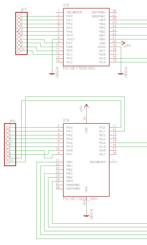

1. Die Bypass-Kondensatoren. Macht ihr die direkt an den jeweiligen
Versorgungspin oder macht ihr z.B. nahe der
Versorgungsspannungs"erzeugung" oder pro Modul eine ganze Batterie von
C's und platziert diese dann im Layout an die jeweiligen ICs. Bei der
ersten Variante (die ich mache) finde ich es Vorteilhaft, dass man
sofort sieht, ob man an jedem Versorgungspin einen C hat, Nachteilig ist
aber, dass man dort immer die ganzen C's rumfliegen hat, die einfach nur
Platz/Übersicht kosten mit der Beschriftung oder weil man die
Supply-Symbole weiter weg platzieren muss usw. Jeweils andersrum sehe
ich es bei der "Kondensator-Batterie", sprich übersichtlicher, jedoch
legt man nicht fest, welcher C an welchen Pin kommt (auch wenn man es
frei wählen kann) und ggf übersieht man mal einen Pin. Man kann mit der
ersten Variante gut eine Teilschaltung im Schaltplan markieren, sodass
(sofern unterstützt) auch die jeweiligen Bauteile im Layout markiert
werden und man sie zur Seite ziehen und für sich anordnen kann.
2. Wenn ihr ein Bauteil habt, z.B. einen Widerstand, eine Netzlinie
kommt aber von der Seite, macht ihr die dann direkt an das Bauteil (im
Bild links) oder macht ihr vorher noch einen Knick (im Bild rechts). Ich
fühle mich mit einem extra Knick irgendwie "freier", da ich dann das
Bauteil auch in der Höhe verschieben kann, ohne, dass gleich die Linie
schräg wird.

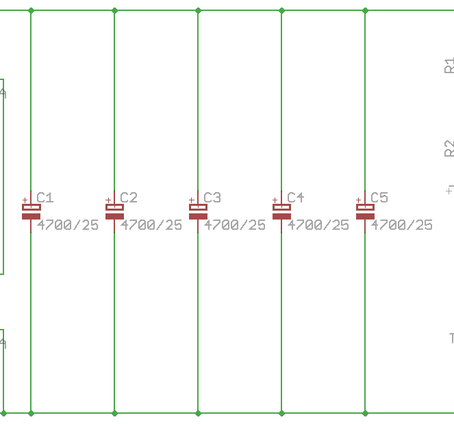

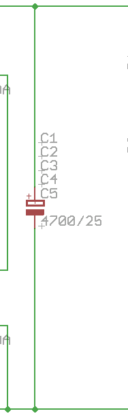

Ich plaziere sogar im Schaltplan mehrere gleiche C's (die alle im
gleichen Netz hängen natürlich) direkt aufeinander. Dann smashen und die
Namen auseinanderziehen, damit die alle lesbar sind. Wirkt viel
übersichtlicher.
Wenn ich sowas in einem Schematic Rewiev sehen würde, würde ich die
Prüfung sofort abbrechen, und dich den Murks erstmal korrigieren lassen.
von Guido C. (guidoanalog)
ich finde das auch sehr "unglücklich". Konsequenterweise müsstest Du in
diesem Fall "5x4700/25" dazuschreiben.

von Georg (Gast)
Dann musst du einen guten Layouter haben, der ganz von selbst weiss, an
welchen ICs er Stützkondensatoren vorsehen muss (und welche).
Normalerweise ist das Aufgabe des Schaltungsentwicklers, hängt aber
natürlich davon ab, wer denn besser qualifiziert ist.
Du wirst schon deine Gründe haben, dem Layouter mehr zu vertrauen als
dir selbst...

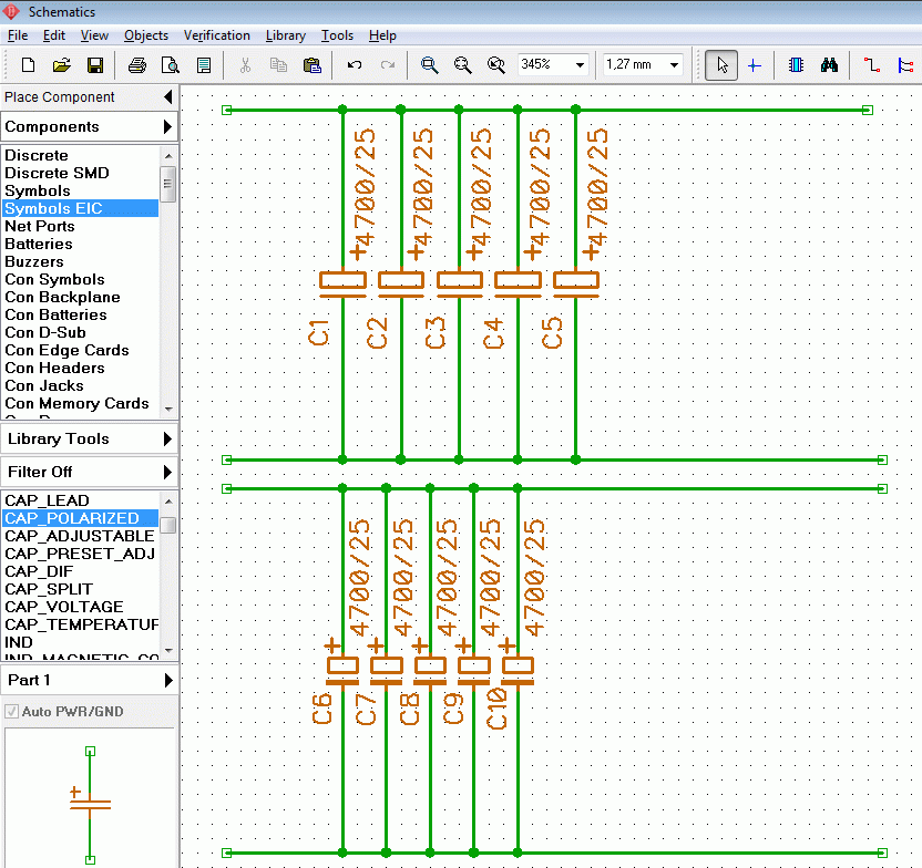

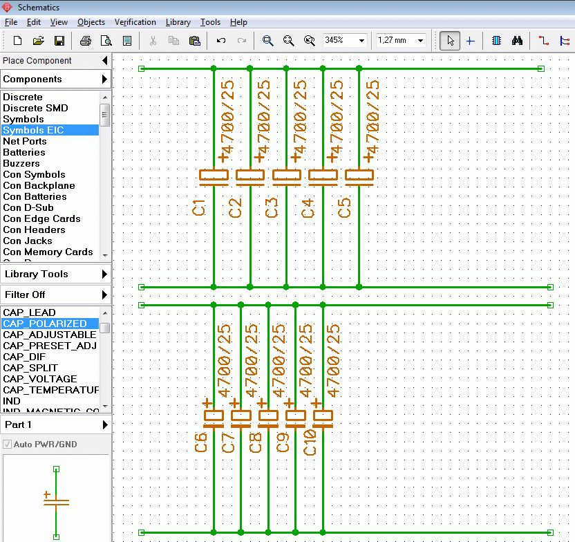

von prg (Gast)
> übersichtlicher.
Würde ich so nicht gerne machen. Kann zu Missverständnissen führen.
Besser die C's wenn wirklich wenig Platz ist enger zusammenlegen oder
sich mal eben neue Symbole dafür erstellen (siehe Anhang).
von Falk B. (falk)
@ prg (Gast)
Genau so, Schrift drehen und zusammenschieben.
Wobei mir die untere Version zu extrem ist. Man muss nicht so extrem
dichte Schaltpläne zeichnen, soooo teuer kann Papier gar nicht sein.

Ich stelle mir grade eine funktionelle Frage:
Ich nutze einen PIC16F1783 im SOIC28 Package. Dieser hat rechts ein Vdd
und Vss Pin direkt nebeneinander. Gegenüber vom Vss Pin ist ein zweiter
Vss Pin. Wo packe ich den C am besten hin? Ich hätte den jetzt auf die
rechte Seite gemacht, von wo dann auch die Versorgungsleitung kommt, und
dann mit einer Leitung unten zum 2. Vss Pin. Ist das kritisch oder
könnte ich theoretisch auch den 2. Vss Pin "irgendwie" mit GND
verbinden? Oder muss ich dort ein 2ter C hin, doch wo kommt das andere
Ende dran ;)
idealerweise so direkt wie möglich zwischen die Versorgungspins. Da du
nur einen VDD Pin hast, würde ich den C ungefähr dort plazieren.
Man kann es auch mit der Theorie übertreiben. Du hast hier diverse
Möglichekten kennen gelernt, nutze sie. Man kann natürlich auch noch
ewig drüber diskutieren und den Stein der Weisen suchen. Nix für mich.
>Ende dran ;)
1st world problems
von Walter Tarpan (Gast)
Olga schrieb:
Das habe ich auch schon gemacht - für den Sonderfall, daß ein IC mit
vielen Versorgungspins viele Stützkondensatoren braucht. Ich würde
behaupten, daß so der Layouter keinerlei Problem hat die Absicht des
Schaltungsentwicklers festzustellen, daß die 5 Cs dicht an die 5
Supply-Pins des ICs gehören.
von Georg (Gast)
Und wenn es bloss 4 Cs sind? oder 7? Und wenn an einem Pin eine
Kombination von 10µF plus 100nF plus 1nF gefordert wird?
Ich bin sicher ein erfahrener Layouter, aber wenn der Entwickler einen
Vorverstärker-OpAmp besonders entstören will mit 2 C-C-Kombinationen,
sollte er mir schon mitteilen, welchen der zahlreichen OpAmps. Und
wieviel Stütz-Cs an ein bestimmtes FPGA sollen, wüsste ich auch gerne.
Daher ist deine Handhabung professionell unbrauchbar. 5 Logik ICs und
dazu 5 Cs ist ein Fall, der in der Praxis nicht vorkommt.
Georg

>>Aber bei uCs z.B. nicht. Zumindest nicht bei mir. Ich habe entweder
>>Symbole, die so aufgebaut sind wie das Package (also z.B. links Pin1-20
>>und rechts 21-40)
> MÖÖÖP! Sowas macht man nicht! Ein Schaltplansymblo hat KEINERLEI
> mechanischen bezug zum Package! Es zeigt die aufgeräumte, logisch
> sinnvolle Anordnung der Pins, NICHT die mechanische!
Ich finds manchmal nicht schlecht, da man schon im Vorfeld etwas
entflechten kann, wenns simple IOs sind. Da interriert es mich ja nicht,
ob 4 LEDs an PortA0-3 oder PortB4-7 sind, sondern dass die Pins nicht
wild über das Package verteilt sind.

>alle C's der kompletten Schaltung. Also auch von Speichern, usw..
Es ist auch kein mustergültiges Beispiel sondern das übliche
Internet-Mittelmaß.
MÖÖÖP! Siehe oben!
Ein Schaltplan ist ein Schaltplan und halt rein GAR NICHTS mit der
mechanischen Anordnung der Pins zu tun! PUNKT!
Dafür gibt es Pinnummern!

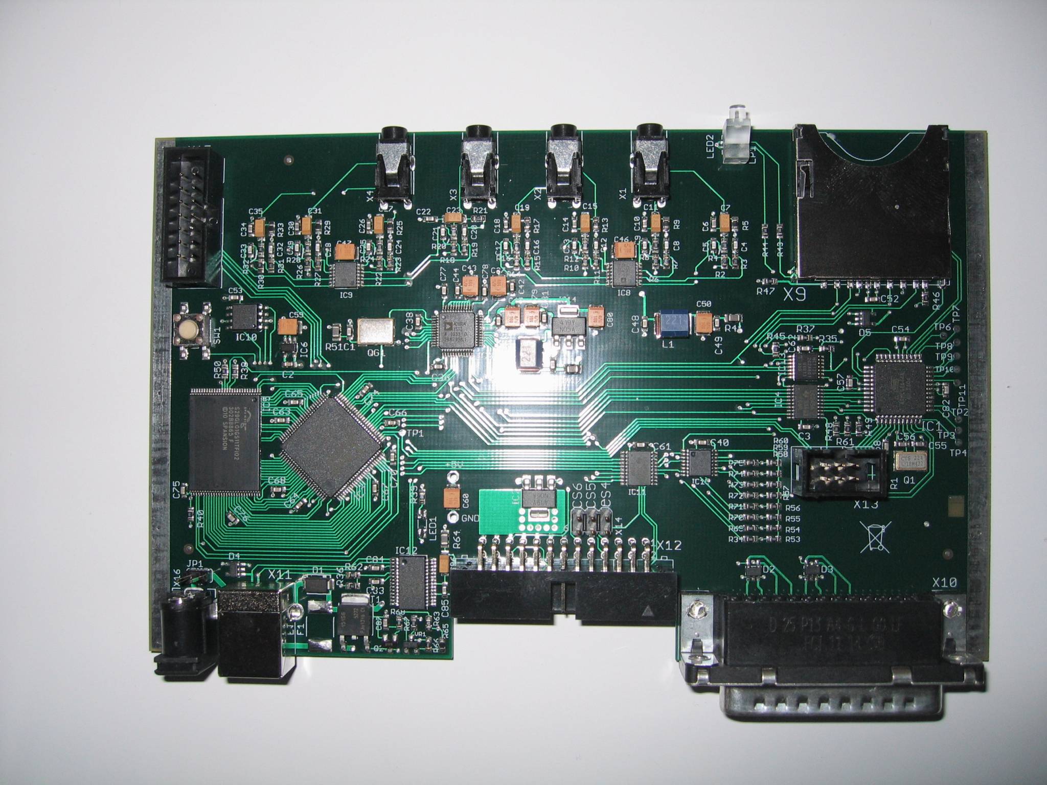

Und ob man es glaubt oder nicht, mit der Methode hab ich schon einige
Board entflechtet, und da war DEUTLICH mehr als ein AVR im 44er QFP
Gehäuse drauf.
Siehe Anhang (wobei das kein wirklich kompaktes Board ist)

Ich bin mir sicher, dass du mehr Erfahrung hast als ich, doch ich bin
immer dankbar, wenn ich (als Schaltplanbauer und Layouter in einer
Person) Luftlinien habe, die gut aufgehen. Wenn ein Port vielleicht als
3 mal zusammenhängende Pins über das Package verteilt ist, finde ich es
doof, beide Lagen der bisher immer verwendeten Doublelayer PCBs nutzen
zu müssen, damit diese 8 Leitungen zu einem Stecker gehen. Am besten
einmal quer unter dem IC durch, sodass nichts anderes mehr dahin passt.
Und das sieht man finde ich bei immer größeren (nicht BGA) Packages
immer besser. Aber kann ja jeder so machen wie er will.
Sicher. Doch bei nach Port sortierten Symbolen muss man (mehr) suchen,
als bei den anderen.
Richtig. Weil es eine "Scheinübersichtlichkeit" ist. Die Information,
welcher Kondensator wo hingehört, geht bei der Batteriemethode verloren.
Ok, es ist aus topologischer Sicht ja eigentlich egal, wo sie nun
sitzen...weil sie ja immer am gleichen Netz hängen (falls sie sonst
gleich sind). Dummerweise sind aber auch Leiterbahnen elektronische
Bauteile, und unter diesem Aspekt ist eben auch die Pazierung wichtig.
Wenn Du die Kondensatoren an die passende Stelle malst, bleibt die
Information zumindest implizit erhalten.
Leiterbahnen als Bauteile direkt in den Schaltplan zu zeichnen, ist
allerdings nur gelegentlich in der HF-Technik üblich.
Elegant sind hier eben hirarchische Schaltpläne, weil es dann noch
deutlicher wird. Und ich kann die Subschaltpläne sogar weiterverwenden,
und vergesse kein Bauteil.

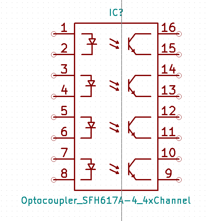

von Falk B. (falk)
von Bernd W. (berndwiebus) Benutzerseite
Hallo Falk.
Falk Brunner schrieb:
> Beitrag "Re: Anfänger: Warum verbruzelt mein CD4026BE?"

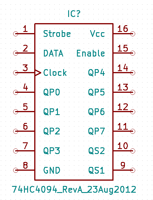

Zitat daraus:
>> Nur Pinnummern ohne Bezeichnungen?
> In der Tat. Vielleicht wird einigen "Puristen" hier klar, wozu man
> SOLIDE Schaltpläne mit SOLIDEn Symbolen braucht, die NICHT einfach eine
> 1:1 Darstellung des Gehäuses sind!
Durchaus richtig. Aber das eine muss das andere nicht ausschliessen.
Siehe Anhänge.
Ich finde es durchaus angebracht, wenn das Symbol auch noch darlegt, wo

Das sind die berühmten Ausnahmen, wo das Pinout vom Gehäuse gleichzeitig
mit dem logischen Symbol übereinstimmt.
>der entsprechende Pin am Gehäuse ist.
Das tut es IMMER, nämlich über die Pinnummern! (In der "Eagle-Sprache"
sind es die Padnamen (Gehäuse) und Pinnamen (Symbol)).

Das ist nicht unbedingt eine Ausnahme. Bei kleineren und mittleren
Gehäusen wird es fast immer möglich sein, Die Funktion des Pins (Name)
und die Pinnumer an einen Pin an der entsprechenden Position eines
Symbols zu schreiben.
Aber wenn es "passt" ist weinger Zählaufwand erforderlich.
Erleichtert das Leben, wenn Du mit Schaltplan und Multimeter auf einer
Leiter stehst und Fehlersuche machst.  ;O)

von Peter D. (peda)
Also mit dem obigen Symbol des 4094 würde ich überhaupt nicht
klarkommen. Bei mir muß alles schön übersichtlich sein, d.h. Eingänge
links, Ausgänge rechts, VCC oben, GND unten und nicht alles wild
durcheinander.
Die Schaltpläne unterteile ich immer in Funktionsgruppen.
Mir ist wurscht, wieviel Gatter auf einem Blatt sind, sie funktionieren
ja unabhängig voneinander. Altium numeriert die hinterher eh alle durch.
Wenn mir beim Layout die Zuordnung nicht gefällt, vertausche ich sie
dann.
Das mit dem Vertauschen der Versorgung passiert, wenn man im Schaltplan
das OPV-Symbol spiegelt, also + und - Eingang vertauscht, damit der
Schaltplan besser lesbar ist.
Das ist mir nicht nur einmal passiert und auch allen meinen Kollegen.
Und dann haben wir uns gesagt, Schluß mit dem Scheiß, es kommt ein extra
Part als Versorgung hinzu.
Dann muß man auch nicht mehr die Abblockkondensatoren usw. mit in die
Funktionsschaltung reinquetschen. Das kommt alles an den unteren Rand,
wo es nicht stört.
von Michael S. (rbs_phoenix)
Also bei Gattern und bei OPs, sowie auch bei großen Bauteilen finde ich
es auch übersichtlicher, das passende Symbol oder eher die passenden
Symbole zu haben. Bei nem Und-Gatter will ich wissen, ob es 2 Gatter mit
4 Inputs sind oder 4 Gatter mit 2 Inputs. Da will ich dann nicht den IC
1:1 im Schaltplan haben und erstmal suchen, ob es vielleicht noch einen
3. und 4. Eingang gibt. Auch bei OPs finde ich ein Dreieck deutlich
angenehmer als ein Kasten mit allen Anschlüssen (zumal es ein gewusel
wird, wenn man 2 in einem Package hat und die dann hintereinander bauen
will). Oder ein großer FPGA ist in Banks unterteilt auch praktischer.
Mein spezieller Fall war ein kleiner PIC. Platinenaufbaumäßig gesehen
will ich am Rand der Platine einen 10poligen Stecker/Header haben, nahe
dazu den PIC und dazu noch ein paar weitere IOs vom PIC für die
Schaltung auf der Platine nutzen. Und da fand ich das Aussehen von der
oberen Möglichkeit besser, als von der Unteren. Zugegeben, dass mit Vss1
und Vss2 ist schon nicht schön, daher mache ich für einen neuen PIC auch
immer beide Arten von Symbolen. Aber in diesem Fall habe ich lieber 2
GND-Symbole als dass da ein Haufen an Leitungen umherfliegen, was auch
ca. doppelt so viel Platz einnimmt. Außerdem brauche ich funktionell
keinen ganzen Port. Wenn ich aber aus PortB und PortC einen 16bit
Parallelbus machen wollen würde, würde ich eindeutig auch das untere
Symbol nehmen. Da geht dann Funktion vor einfachem PCB-Layout und zudem
ist der Schaltplan schöner, wenn die 16 Leitungen direkt untereinander
sind.

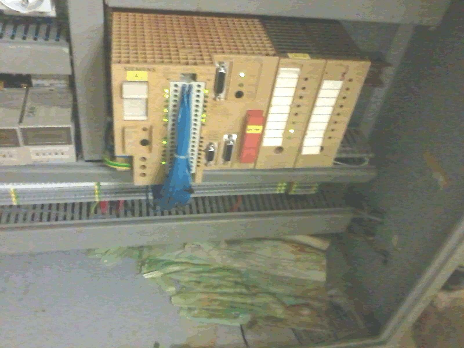

Übrigens, egal wie toll Du den Schaltplan zeichnest, es ist nicht
selten, das sich später im Feld sowas wiederfindet wie auf dem Bild im
Anhang. Rechts unten, unter der S5, der grüne Glibber....
Erstaunlich, wie wacker sich die S5 in der Umgebung schlägt. In der
gleichen Anlage waren Schütze ausgefallen, weil sich das Gehäuse im
laufe der Zeit aufgelöst hatte. Beim Abschrauben der Leitungen
zerbröselten alle Kunststoffteile derart, dass hinterher nur noch die
Metalteile vorhanden waren.
> durcheinander.
> dann.
> wo es nicht stört.
