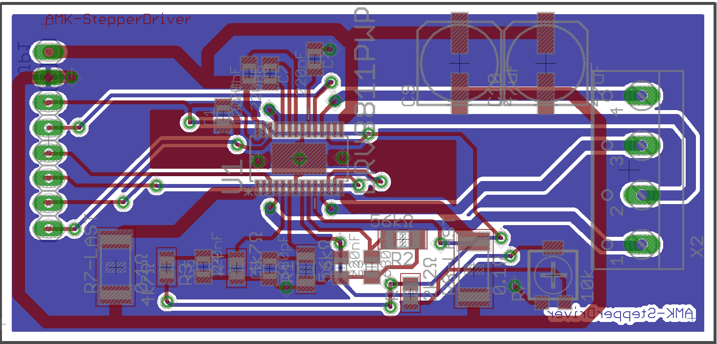

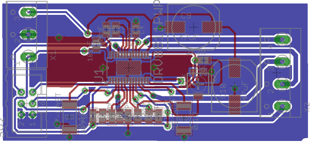

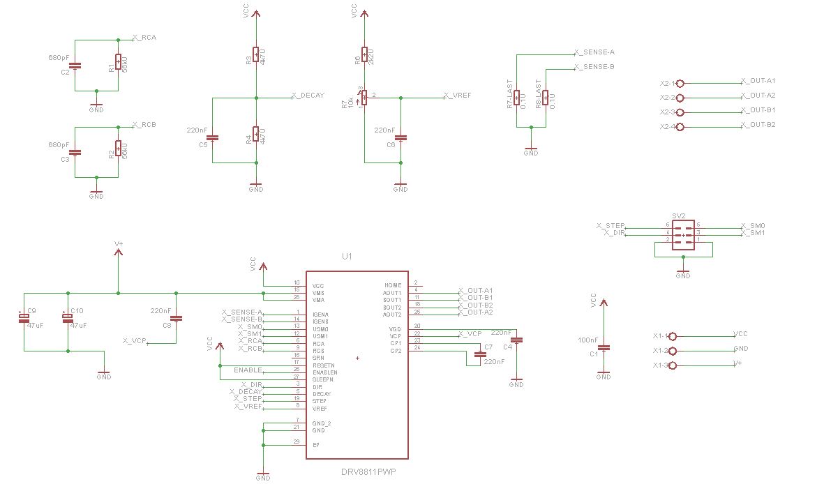

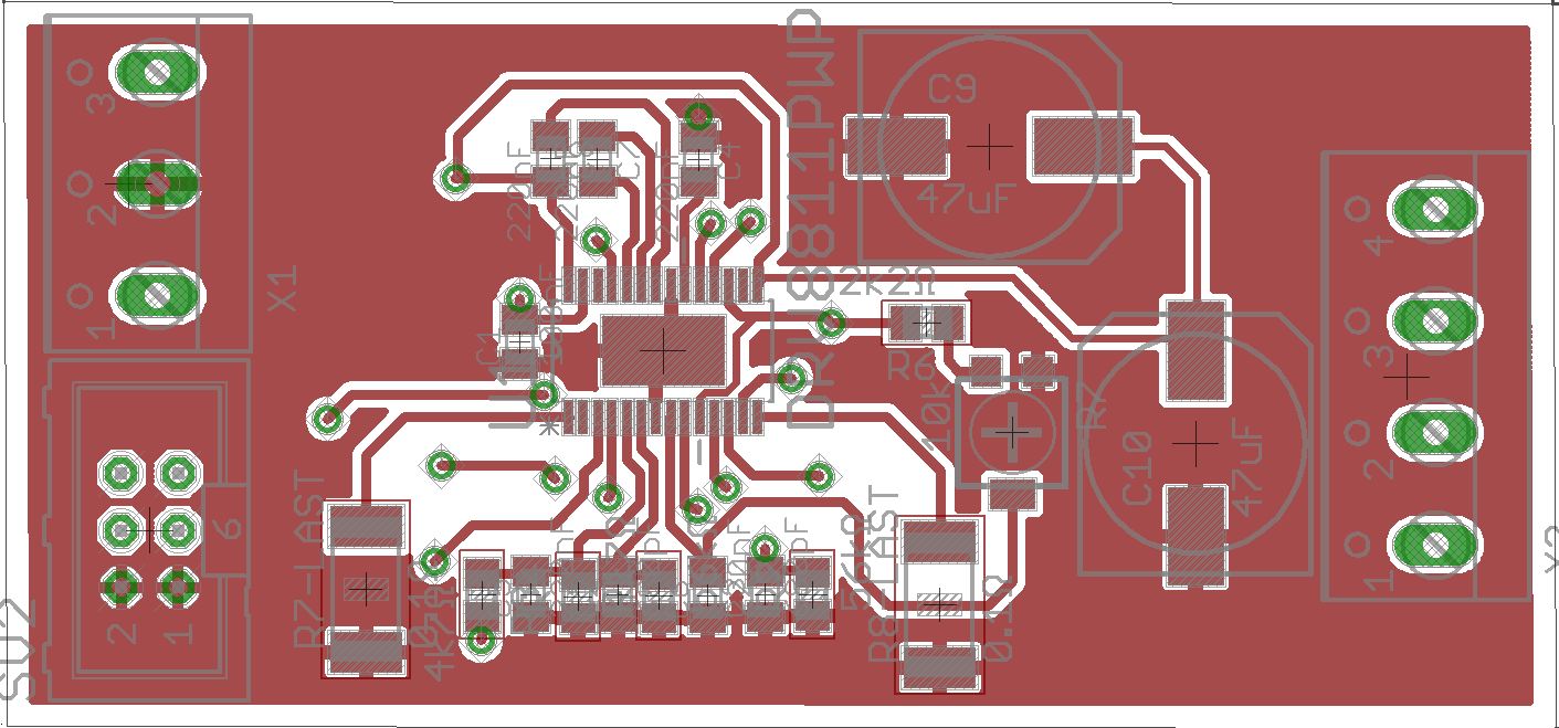

könntet ihr bitte über die Bilddateien des angehängten Boards gehen und
mir Feedback geben?
Danke!

Wo soll denn der Chip seine Waerme hinleiten?
Um mal das Datenblatt zu zitieren:
The PowerPAD™ package uses an exposed pad to remove heat from the
device. For proper operation, this pad
must be thermally connected to copper on the PCB to dissipate heat. On a
multi-layer PCB with a ground plane,
this can be accomplished by adding a number of vias to connect the
thermal pad to the ground plane. On PCBs
without internal planes, copper area can be added on either side of the
PCB to dissipate heat. If the copper area
is on the opposite side of the PCB from the device, thermal vias are
used to transfer the heat between top and
bottom layers.
For details about how to design the PCB, refer to TI Application Report
SLMA002, " PowerPAD™ Thermally
Enhanced Package" and TI Application Brief SLMA004, " PowerPAD™ Made
Easy", available at www.ti.com."

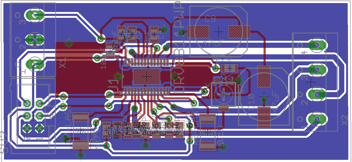

Wenn gleich es hier keine Probleme gibt, ist PNG dennoch günstiger,
siehe Bildformate.
>mir Feedback geben?
Hmmm.
Ich hätte die Massefläche nur Bottom gemacht und dort so weit wie
möglich durchgängig.
Das Massepad an deinem IC muss sicherlich auch einiges an Wärme
abführen, darum macht man dort thermische VIAs rein um auf die
Massefläche zu kommen. Dein Pad ist thermisch optimal isoliert ;-)
Die masseanbindung der Cs iun der unteren Reihe zum IC ist suboptimal,
die läuft im großen Bogen um die ganzen VIAs rum. Besser wäre in der
Mitte eine direkte Verbindung zum IC und dessen Masseanschlüssen

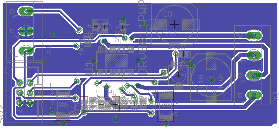

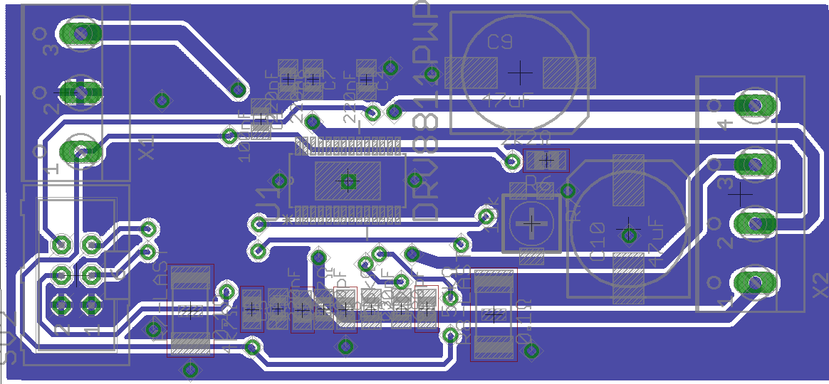

von AMK (Gast)
Danke für die Feedback's...
Habe die Vorschläge nun mit eingebaut... Wie schaut es jetzt aus?
von Falk B. (falk)
Die Masse auf Bottom ist tierisch zerstückelt! Zeichen mal den Massepfad
der unteren Kondensatoren zum IC ein.
http://www.mikrocontroller.net/articles/Richtiges_Designen_von_Platinenlayouts#Vorgehen_bei_der_Layouterstellung

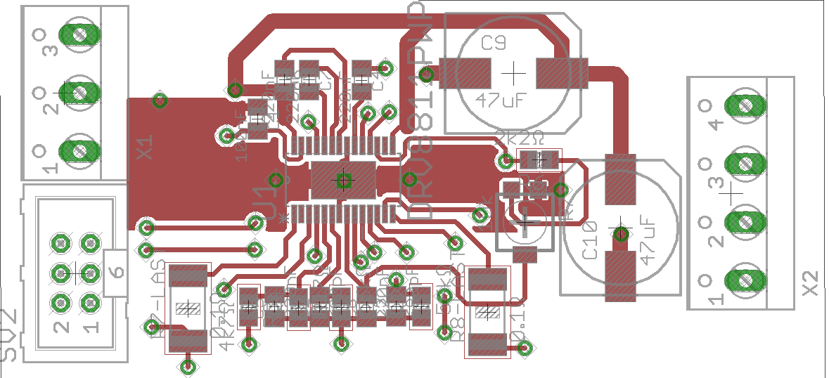

von AMK (Gast)
Ok, da ist was dran. Habe es mal angepasst, besser bekomme ich es gerade
nicht, oder ich übersehe weitere Optimierungsmöglichkeiten.
Passt so auch die Wärmeabfuhr über das PAD unter dem IC? Ich habe es
auch schön die Massefläche zusätzlich nach unten weitergeleitet.
von Falk B. (falk)
@ AMK (Gast)
Sei mal nicht so faul! Versuch die Leitungen so weit wie nur möglich auf
der Oberseite zu führen.
Naja, besser aber noch nicht gut. Du brauchst thermische VIAs IM Pad
direkt unter dem IC.
google thermal via

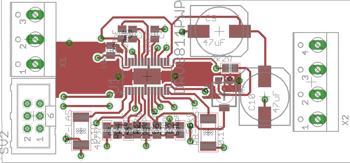

von Peter B. (pbuenger)
Gibt es einen Grund, warum die Bahnen zur Last hin breit ausgeführt
sind, die von der Versorgung zum Chip aber nicht? Fliesst doch der
gleiche Strom drüber, bzw. sogar der doppelte.
Peter
von AMK (Gast)
> ausgeführt sind, die von der Versorgung zum Chip aber nicht? Fliesst
> doch der gleiche Strom drüber, bzw. sogar der doppelte.
> Peter
Der einzige Grund hierfür, daß ich nicht dran gedacht habe. Danke für
den sehr wichtigen Hinweis

Muss so ein thermal via direkt unter dem Chip sein? Hatte für die Wärme
abfuhr zusätzlich links und rechts vom Chip via's gesetzt um die Wärme
auch nach unten zu leiten. Da ich mit hohlnieten die dk mache, habe ich
die Befürchtung das der pad dann nicht komplett eben am Chip sein
könnte. Ist das ein Kompromiss den man so eingehen könnte, oder wäre ein
thermal via unter dem Chip dennoch besser, obwohl der Chip dann nicht
Eben auf dem pad liegen würde?
von Falk B. (falk)
@AMK (Gast)
Nach Möglichkeit ja.
> Hatte für die Wärme
Suboptimal, denn dann muss die Wärme erstmal ein ganzes Stück über das
Kufper fließen. Bei kleineren Leistung OK, für maximale Kühlleistung ist
das nicht OK.
Ufff.
>könnte.
Damit geht es natürlich NICHT unter dem Chip, das geht nru mit
professionellen Durchkontaktierungen.
Wie hoch ist die maximale Verlustleistung im IC?
>oder wäre ein
Das ist nicht gut! Aber es gibt thermische VIAs für Hobbybastler.
Einfach die Platine umdrehen, nachdem der IC, angelötet wurde und dann
mit einem großen Lötkolben und ausreichend Lötzinn die VIAs fluten. Wenn
man vorher unter den IC etwas Flußmittel gebracht hat, kann das Lot dort
leidlich drunterkriechen.

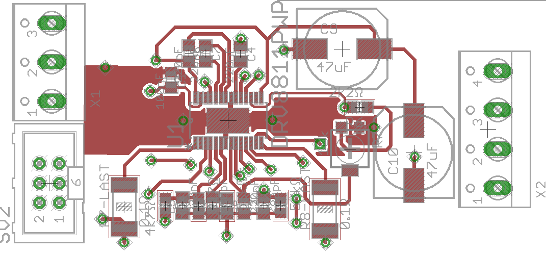

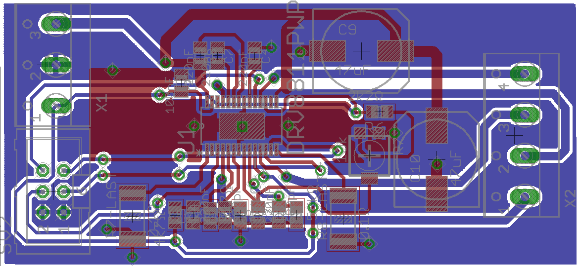

von AMK (Gast)
anbei nun die letzte Version er Platine.
Die Leitungen für die Spannungsversorgung der Motorspulen habe ich
dicker gemacht.
Unter dem DRV8811 habe ich zwar ein VIA gesetzt, werde diesen aber nicht
mit einer Hohlniete versehen und dort das Zinn mit viel Flussmittel von
unten unter den Chip fließen lassen. Die zwei Vias links und rechts
sollen noch zusätzlich die Wärme auf die Bottom Massefläche ableiten.
Der Chip bekommt noch zusätzlich einen Kühlkörper verpasst (evtl. sogar
eins den ich mit der Massefläche verbinden kann)
Danke für die bisherigen Feedbacks, die mir auf jedenfall sehr geholfen
hatten, um eine einigermaßen vernünftige Platine zu layouten
Da ich die Platine selber herstellen werde und keine chemischen
Durchkontaktierungen machen kann, mußte ich die Klemmleisten und die
Wannenbuchse vom Bottom anbinden. Daher kann ich leider nicht von oben
ran, sonst hätte ich eine durchgängigere Massefläche auf bottom.
Gibt es noch etwas was ich übersehen habe oder evtl. noch optimieren
könnte?

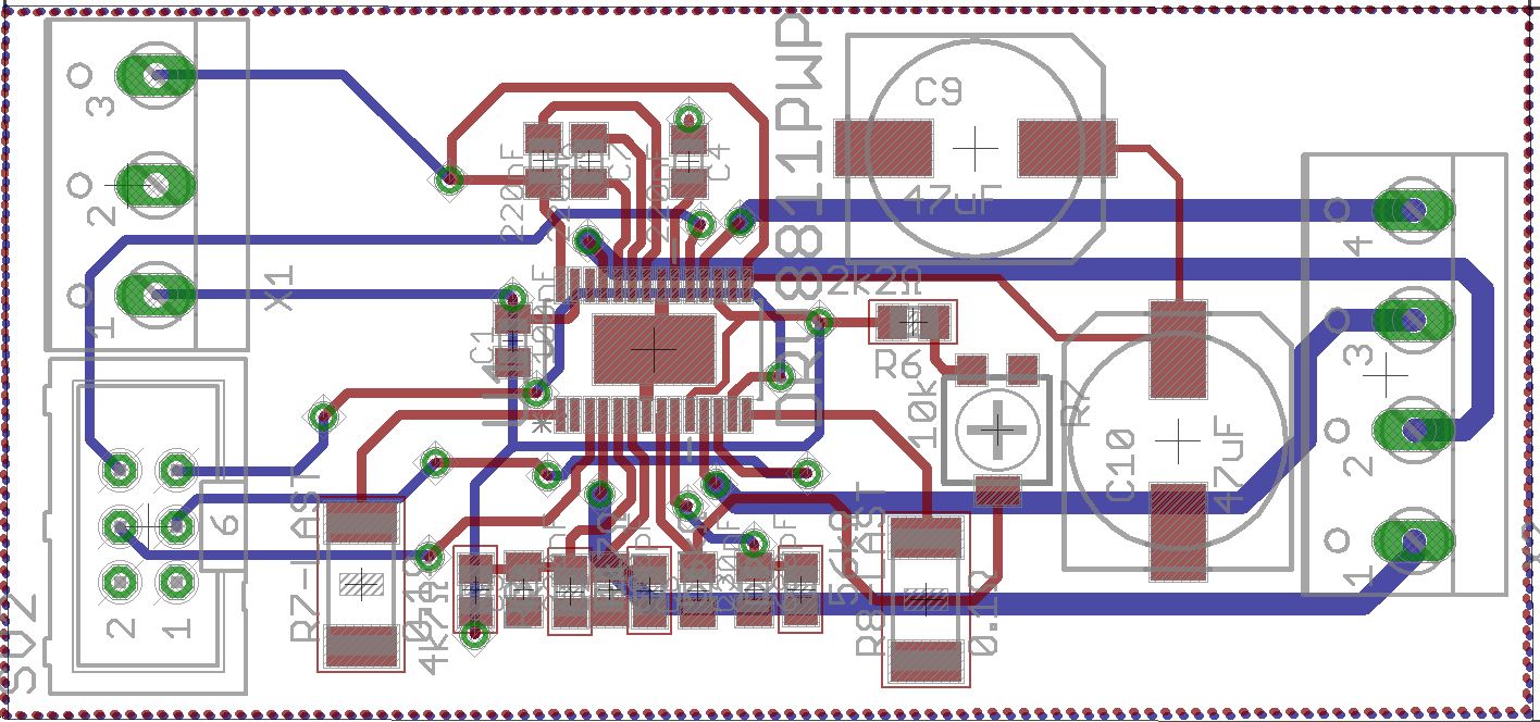

von Sebastian W. (wangnick)
AMK schrieb:
> Also scheint das Board ok zu sein?
Besser spät als nie: Dieser Beitrag wurde in
Beitrag "Re: Masse zusammenführen oder lieber nicht?" referenziert und
kommentiert:
1. Die Leistungsmasseleitungen von und zu R7 und R8 sind immer noch
recht mickerig.
2. Vielleicht möchtest Du der Leistungsmasse und der Logikmasse jeweils
separate Anschlüsse spendieren? Dann könntest Du sie falls gewünscht
oder nötig auch auf dem Logikboard bis zur Stromversorgung getrennt
halten.
LG, Sebastian

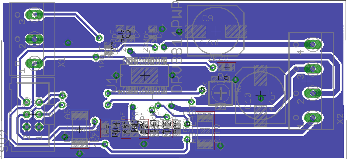

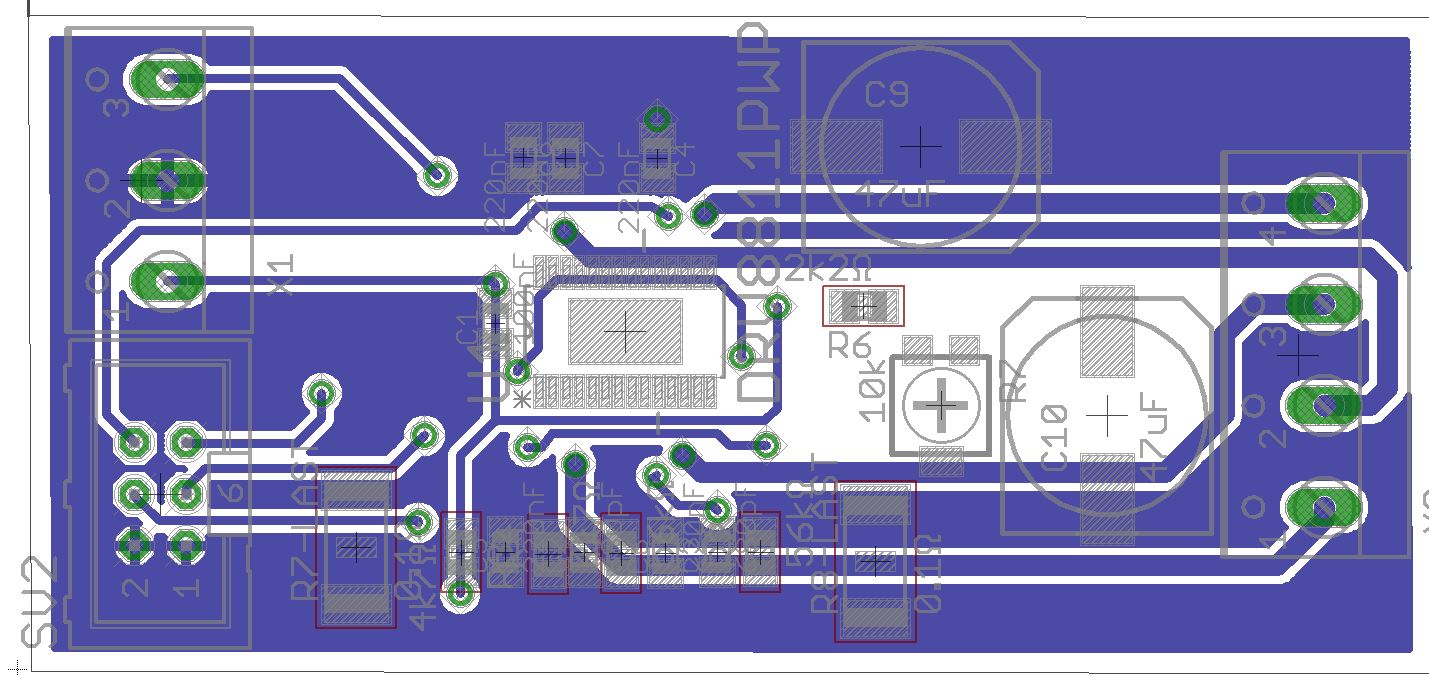

Hi Sebastian,
ja, da ist was dran. Habe mal ein redesign des Layouts gemacht.
Leistungs- und Logikmasse führe ich an einem Punkt zusammen. Das müsste
so passen?!
(Die DK's links sind wegen händisch angebrachter DK Nieten)
Da das Board nun auch gesteckt wird, habe ich auf die Klemmleiste und
auf die Buchse verzichtet.
