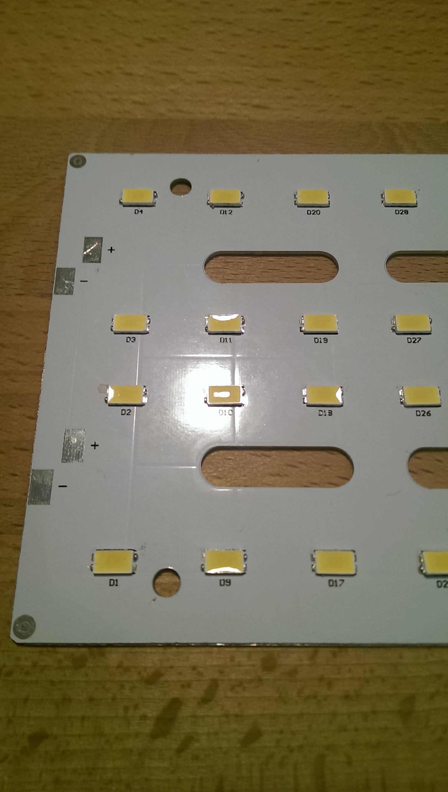

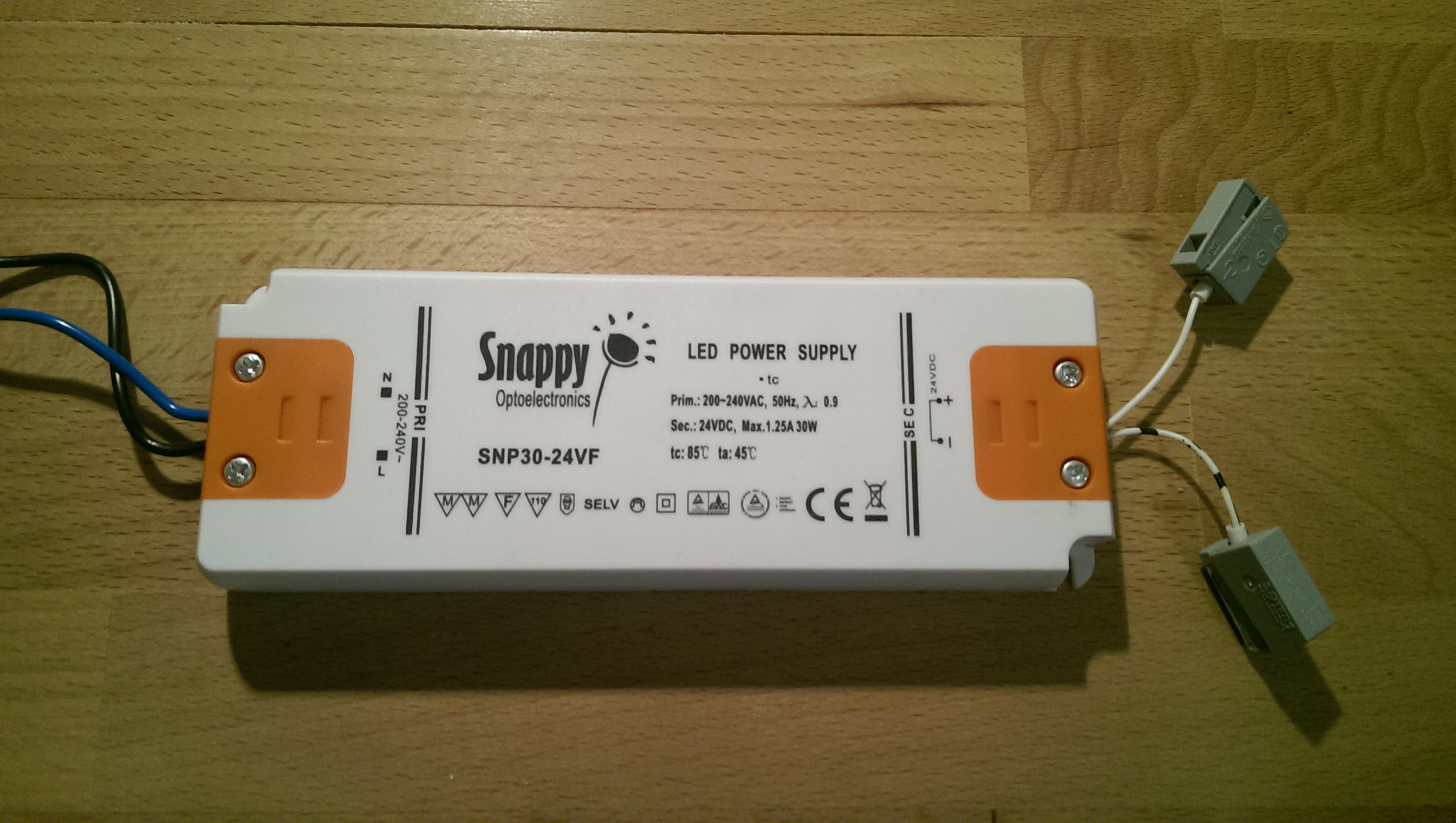

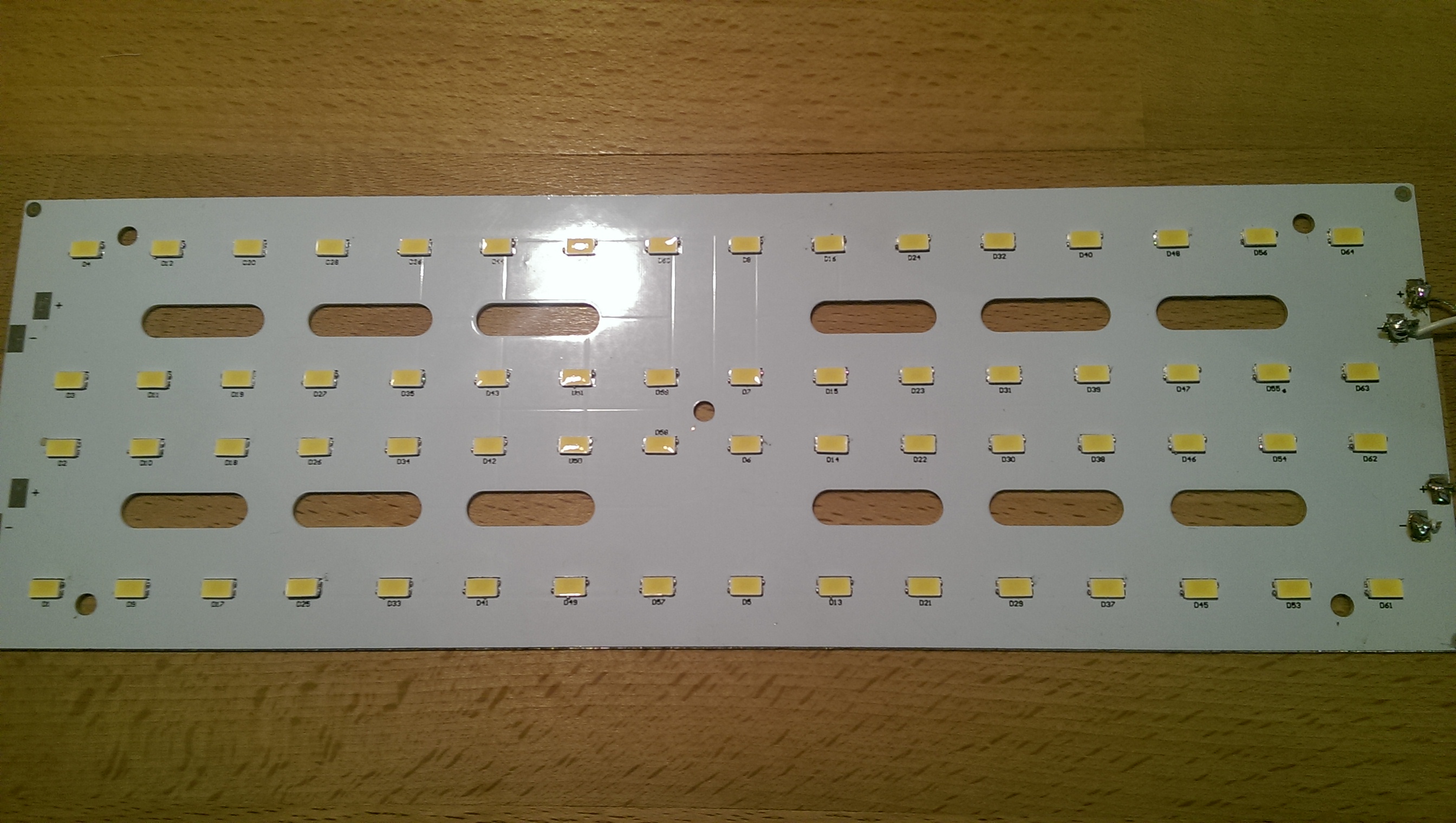

ich habe die Platine aus dem Schrottcontainer. Bei 24V, erzeugt mit
einem 30W Netzteil, hab ich 0,82A gemessen. Die Leistung der Platine
liegt also bei ca. 20W. Das Netzteil ist somit noch nicht an seiner
Reserve. Wie kann das ohne Vorwiderstände funktionieren? Durch die LEDs
müsste doch ein viel größerer Strom fließen da Sie einen sehr geringen
Widerstand im durchgeschalteten Zustand haben, so groß das Sie zerstört
werden - oder?
Grüsse
Pascal

von Klaus R. (klaus2)
Das sind 16 LEDs in Reihe = 16 x 3,6V = 57.6, eher unplausibel, also nur
8 in Reihe, das ganze dann 8x (vermtl.). Macht 28.8V - ergo "pegelt"
sich die LED bzgl ihres Stroms mit deinen nur 24V einfach bei einem
geringeren Strom ein, in deinem Fall 100mA. Dein Netzteil hat auch einen
internen Vorwiderstand, das ist dir nur nicht klar.
Klaus.

1. Da das Netzteil speziell für LEDs ist, stellt es vielleicht eine
Konstantstromquelle dar?
2. Gibts in der Schaltung vielleicht doch Vorwiderstände, in der Form,
dass es Dioden mit eingebautem Widerstand sind? Miss mal im Betrieb die
Spannung an den Lötpads der einzelnen SMD-Dioden. Ergibt die
Einzelspannung mal 8 wirklich die 24V des Netzgeräts?
