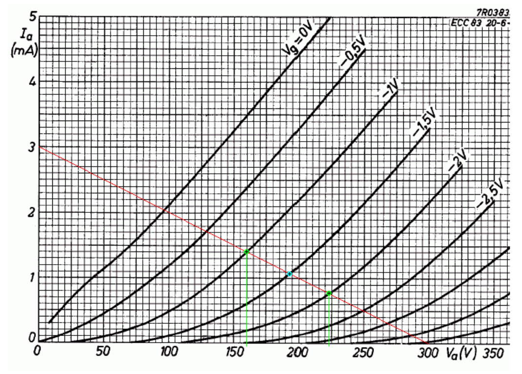

Hallo ich möchte diesen Röhrenverstärker nachbauen: http://www.jogis-roehrenbude.de/Verstaerker/Testamp/Testamp.htm Achtung, es ist meine erste Röhrenschaltung :-) o.k. die ganzen Dinge die da erklärt werden, leuchten mir ein und kommen mir von den JFETs her recht bekannt vor. Aber was ich nicht verstehe: wie kommt er da auf eine Verstärkung von 40? woher hat er die Arbeitskennlinie für Ra 50kOhm? in diesem Diagramm: http://www.jogis-roehrenbude.de/Verstaerker/Testamp/Kennlinie.jpg wenn ich den Amp jetzt nachbaue muss ich natürlich wissen, wie ich das umdimensioniere. Beim JFET ist ja Vu = S x Rd und hier ist halt Vu = S x Ra. Aber anscheinend hängt S auch von Ra ab? hoffe ihr könnt mich aufklären.
Borg schrieb: > http://www.jogis-roehrenbude.de/Verstaerker/Testamp/Kennlinie.jpg > Beim JFET ist ja Vu = S x Rd und hier ist halt Vu = S x Ra. Aber > anscheinend hängt S auch von Ra ab? Wie man am Diagramm deutlich erkennen kann, sind die Kennlinien ja nicht gerade, sondern gebogen. Das heisst, die Steilheit ist nicht konstant, sondern auch von Spannung und Strom abhängig. Da gibt es m.E. aber auch keinen Unterschied zwischen FET und Röhre. Gruss Harald
Harald Wilhelms schrieb: > Da gibt es > m.E. aber auch keinen Unterschied zwischen FET und Röhre. Doch 'ne Röhre glüht! Wenn ein FET glüht arbeitet er vermutlich im falschen Arbeitsbereich. :-)
Dataschiet schrub: >Doch 'ne Röhre glüht! Wenn ein FET glüht arbeitet er vermutlich im >falschen Arbeitsbereich. :-) Das ist sachlich vollkommen richtig! :-)) Übrigens ist Dataschiet ein sehr schöner Nutzername. Respekt, mein Lieber! MfG Paul
Das Diagramm, in das man die Arbeitskennlinie einträgt, um Arbeitspunkt und Verstärkung zu bestimmmen/festzulegen, fehlt in dem Artikel. Im Anhang ein Beispiel mit ECC83, 300V Versorgung, 100k Anodenwiderstand (rot), Arbeitspunkt 1.1mA (türkis), Verstärkung (223V-160V)/(-2V - 1V) = -63 (grün). Zwei Anmerkungen: Zum Musikhören taugt das verlinkte Beispiel wenig, mangels Gegenkopplung ergibt sich ein Dämpfungsfaktor <1. EC92 werden nicht mehr gebaut, sind deshalb inzwischen teuer und sollten für die Besitzer von Radios mit EC92 im UKW-Teil reserviert bleiben meld. ECC82 sind zwei EC92 in einem Kolben und überall billig (für Röhrenverhältnisse) aus neuer Produktion zu haben.
Dataschiet schrieb: > Harald Wilhelms schrieb: >> Da gibt es >> m.E. aber auch keinen Unterschied zwischen FET und Röhre. > > Doch 'ne Röhre glüht! Deshalb sind die Kennlinien ja auch rot gezeichnet.
Hallo danke, jetzt ist es klar, hatte nicht an die Widerstandsgerade gedacht. Aber jetzt leuchtet es mir ein. Weiter oben hiess es, dieser Verstärker sei nicht gut. Was wäre denn eine bessere Verstärkerschaltung, welche möglichst einfach ist? wie gesagt ist es meine erste Röhrenschaltung. Und EL84 habe ich hier, wäre also auch ganz nett wenn ich diese benutzen könnte. Schlussendlich will ich den Verstärker an meinen Plattenspieler anschliessen, damit ich von The Who und Pink Floyd auch anständig was höre :-) ;-) Gruss.
