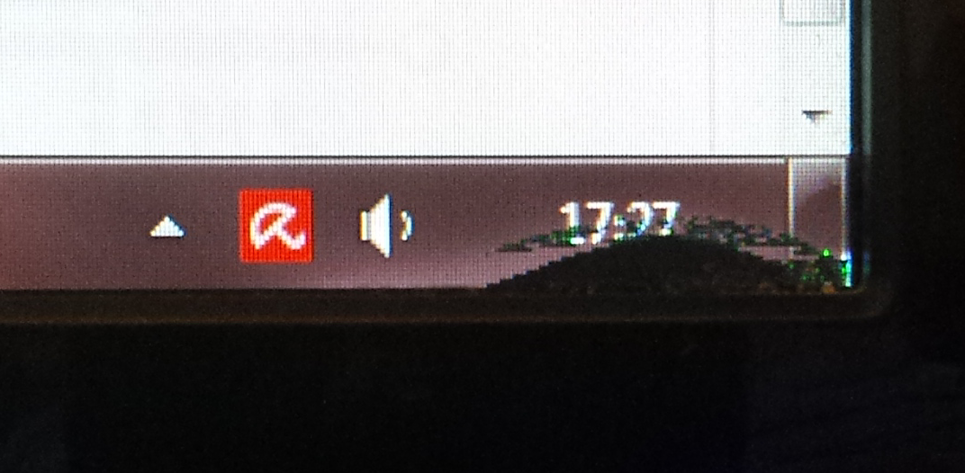

habe meinen Monitor mit Glasreiniger gesäubert, war wohl etwas viel
gewesen.
Di Flüssigkeit ist unten rechts in den Bildschirm gelaufen, da ist jetzt
ein schwarzer Fleck, an dem nix mehr angezeigt wird.
Dummerweise ist genau da die Windows Uhr, die ich nicht mehr ablesen
kann.
Gibt es eine Möglichkeit, die Position der Uhr zu verschieben ?

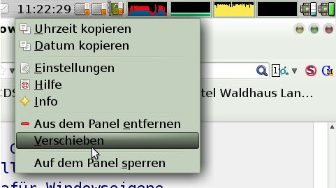

von R. H. (m-c)
Das Fenster heisst TrayClockWClass und kann über eine Funktion
verschoben werden. Ist aber nicht verifiziert.

von R. H. (m-c)
Verschieben funktioniert, siehe Screenshot.

von Harald W. (wilhelms)
Da ich mal annehme, das Du keine schwarze Putzflüssigkeit genommen
hast, gibts da m.E. zwei Erklärungsmöglichkeiten:
- Die Abdichtung der LCD-Anzeige ist defekt und es ist
Flüssigkristall rausgelaufen. Das ist nicht reperabel
und der Fleck wird sich im Laufe der nächsten Wochen/
Monate immer mehr vergrössern.
- Die Reinigungsflüssigkeit hat den Klebstoff zwischen Glas und
Polarisationsfolie aufgelöst. Dann könnte man versuchen, die
Polarisationsfolie mit irgendeinem Klebstoff wieder neu zu befestigen.
Gruss
Harald
von Oliver R. (orb)
Die dritte Möglichkeit ist, daß die Flüssigkeit hinter das LCD zwischen
die Prismenfolien der Beleuchtung gelaufen ist. Das würde auch zu
Helligkeitsverfälschungen führen.
Kann man wieder trocknen, ist aber genauso aufwändig wie z.B. der
Wechsel der CCFL-Beleuchtung.

von Dirk F (Gast)
Hallo Yalu,
ne ich bin noch da und der Rechner läuft auch noch.
Als Anlage erst mal ein Foto vom IST-Zustand wenn der LCD Monitor warm
gelaufen ist.
Habe jetzt doch ClocX installiert.....Die ist auch immer im Vordergrund
sichtbar.
Gruß Dirk
> gelaufen ist.
Das sieht übel aus. Hier ist die Verklebung der beiden Gläser defekt und
Flüssigkristall ausgetreten. Das ist irreparabel und wird im Laufe der
Zeit schlimmer.
Das ist ein ex-Monitor. Der hat es eindeutig hinter sich.
Hast Du den im Glasreiniger gebadet?

von Oliver R. (orb)
spontaner schrieb:
> Die Flüssigkeit wird zwischen den Streufolien sein und kann nicht
> wegtrocknen.
Nein, das ist definitiv ein Schaden am LCD selber, Du kannst pixelgenau
die Ausfälle erkennen, teilweise sogar als Farbfehler.
Nur daß das ganze ohne mechanischen Schaden an der Verklebung auftritt
hab ich noch nicht erlebt.
Eigentlich kenne ich das auch nur von den ganz alten SW-LCDs.
Damals hatte man wohl noch Epoxy zur Abdichtung, welches
mit der Zeit Feuchtigkeit durchließ.
von spontaner (Gast)
Spontane Selbstheilung mit der Betriebsdauer? Glaube ich nicht dran.
spontaner schrieb:
> Dirk F schrieb:
>> Aber wenn der Monitor einige Zeit warm gelaufen ist, wird er immer
>> kleiner....
Hmm, wenn sich der eingefüllte Flüssigkristall erwärmt, dehnt er sich
möglicherweise aus und füllt das Loch. Trotzdem wird man mit der Zeit
mehr und mehr der kostbaren Flüssigkeit verlieren.
