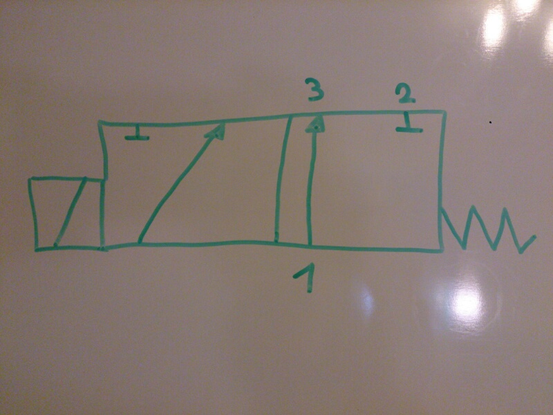

Weiß jemand ob es ein solches Ventil gibt, und wenn ja wie es sich nennt: Das Ventil soll von einer Seite, nennen wir sie A, mit Druck versorgt werden. Im angeschalteten Zustand soll die Luft auf B ungeleitet werden. Wird das Ventil ausgeschaltet, soll der Druck von A nach C geleitet werden, aber bei B darf der Druck nicht zurückfließen. Es soll bewusst kein Rückschlagventil verwendet werden. Wie nennt man so ein Ventil in der Drucklufttechnik? Ist das ein Wegeventil, und wenn ja welcher Typ?

Das Ventil ist indirekt gesteuert, das kann bei dem Druck den ich habe nicht gehen. Deswegen brauche ich jetzt ein direkt gesteuertes Ventil. Ich weiß nur nicht wie man sowas findet, im Anhang ist eine Zeichnung. Weiß jemand wie man da vorgeht?
Das ist ein sehr ungewöhnliches 3/2-Wegeventil. Gewöhnlich ist da wo 3 ist die 1 und der Pfeil ist dann anders herum. Das ist für die Vorsteuerung relevant. Wenn du keine Vorsteuerung willst, würde ich nach Sitzventilen schauen. Schieberventile ohne Vorsteuerung sind eher selten. Aber wie wäre es mit einem gewöhnlichen 4/2- oder 5/2- Wegeventil, wo du die Entlüftung sperrst?

Beides ist der Fall, es geht hier um eine Auffüllsteuerung eines Druckluftkessels. Rückschlagventil scheidet aus, wegen dem Klappergeräusch. Ist die aktuelle Lösung, aber das ganze soll an der Stelle leise sein. Ist der Kessel mal leer, hab ich keinen Steuerdruck...

Im Schaltsymbol ist eine Vorsteuerung zu sehen (Dreieck im Rechteck) mit
externer Steuerluft.
Wenn du einen externen konstanten Druck zur Verfügung hast, kannst du
den nehmen und damit die Vorsteuerung versorgen.
Was das Symbol links daneben zu bedeuten hat, weiß ich nicht. Ich würde
vermuten, dass man das Ventil extern pneumatisch direkt und elektrisch
vorgesteuert betätigen kann. Aber das ist nur ein Vermutung.
Ohne Vorsteuerluft wird die elektrische Betätigung vermutlich nicht
funktionieren.
Ich würde beim Hersteller anfragen.
Aha, dann ist mir jetzt der Unterschied zwischen direkt und zwangsgesteuert denke ich klar. Was ich brauche ist zwangsgesteuert, also der Magnet schaltet das Ventil, egal ob Druck da ist oder nicht.
