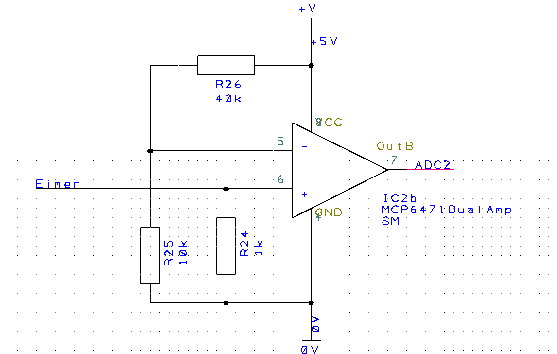

2 Drähte funktioniert wunderbar. Ich hab allerdings Edelstahldrähte genommen Wg. Korrosionsschutz. Über einen Transistor Schalte ich 5V auf den einen Draht der im Wasser hängt wenn der Eimer voll ist. Über Elektrolyse fließt dann ein relativ großer Strom wenn man den nicht begrenzt. Den Eingang vom µC hab ich durch einen OPV abgesichert, der auf High geht, wenn am Eingang über 1V anliegt. Über einen 1k Widerstand gegen Ground filter ich Störungen vom Sensordraht. Die Beiden Drähte hab ich in eine Lüsterklemme geschaubt, damit die sich nicht berühren. Bei einem Abstand von 10mm und 30mm Drahltlänge hat bei mir Leitungswasser rund 200 Ohm effektiven Widerstand. Regenwasser Rund 800 Ohm. Damit ich nicht den ganzen Eimer in Wasserstoff verwandeln schalte ich die 3,3V nur jeweils für 2 ms alle 10s durch. Läuft jetzt schon seit 5 Jahren störungsfrei.

F. Fo schrieb: > Weil ich das noch nie gemessen hatte, habe ich jetzt gerade mal mit dem > DMM im Waschbecken gemessen und dabei ca. 20 KOhm gemessen. Mit dem Multimeter hatte ich damals auch ca. 100kOhm gemessen. Leg mal 5V an und mess den Strom. Da kommt was anderes raus. Man sieht dann aber auch wie sich der Wasserstoff/Sauerstoff an den Drähten bildet.
Fabian F. schrieb: > nicht berühren. Bei einem Abstand von 10mm und 30mm Drahltlänge hat bei > mir Leitungswasser rund 200 Ohm effektiven Widerstand. Regenwasser Rund > 800 Ohm. Was kriegst du als Leitungswasser geschickt ? F. Fo schrieb: > Weil ich das noch nie gemessen hatte, habe ich jetzt gerade mal mit dem > DMM im Waschbecken gemessen und dabei ca. 20 KOhm gemessen. Das könnte schon eher hinhauen. Fabian F. schrieb: > Mit dem Multimeter hatte ich damals auch ca. 100kOhm gemessen. Leg mal > 5V an und mess den Strom. Da kommt was anderes raus. Man sieht dann aber 5V aus uC, nicht aus 25A Netzteil.
Fabian F. schrieb: > Leg mal > 5V an und mess den Strom. Ich habe eine 9V Batterie genommen (ist schon ein bisschen schlapp, deshalb der Einbruch) und hatte anfangs so um die 2mA.
Sind schon mal 4,5k und nicht 20k. Letztlich hängt der Strom davon ab wie viel Ionen im Wasser sind und vie viel Elektrodenfläche im Wasser ist. Den genauen Füllstand damit zu bestimmen stelle ich mir schwierig vor, aber für "Da ist Wasser" reichts allemal...
