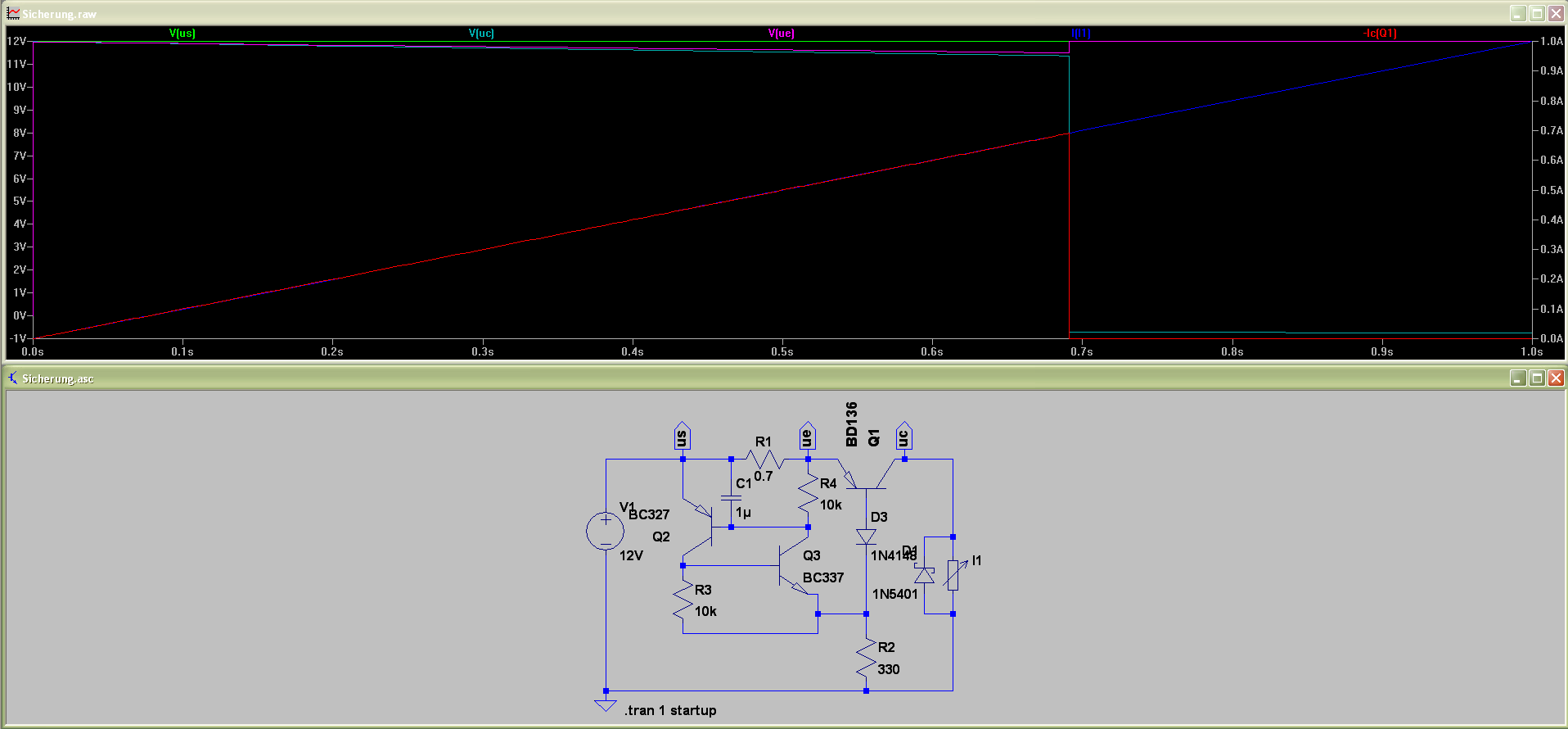

von Timm T. (Gast)
Eine elektronische Sicherung kann man entsprechend einstellen. Die
beiliegende Schaltung hab ich mal irgendwo gefunden, kann man sicher
noch optimieren.
Nachteil sind die 0.7V Verlust kurz vorm Abschalten. Und natürlich
bringt auch der Ladestrom eines Elkos die Schaltung schon zum
Ansprechen, wenn der Elko entsprechend groß ist.

Hm. Meine Frage ist eher generell. Ich habe momentan keine konkrete
Anwendung vor Augen, möchte aber fürs nächste Mal gerüstet sein und das
brauch Vorlaufzeit.
Und es sollte eher preisgünstig und vor allem eigensicher sein. Eine
Schutzschaltung basierend auf Halbleitern ist das grundsätzlich nicht.
Könnte mir höchstens einen Halbleiter speziell als Sicherung gezüchtet

von Mike J. (linuxmint_user)
@  Abdul K.
Ich habe nach dem Netzteil für die Hausstromversorgung (12V) eine kleine
elektronische Sicherung gesetzt um einen möglichen Kurzschluss begegnen
zu können.
Ich habe diese Sicherung aus einem MosFET + OpAmp + Shunt und einem
Taster selbst gebaut.
Mit dem Taster kann man die Sicherung wieder zurücksetzen.
Ursprünglich hat die Sicherung immer sofort ausgelöst wenn der Strom
höher als der eingestellte Strom von 3.75A war, aber später habe ich
dann doch noch ein kleines Zeitglied hinzugefügt.
@  Abdul K.
Es ist doch eigentlich recht einfach, du kannst den vorhandenen MosFET
einfach abschalten wenn der Strom zu hoch ist.

In diesem Fall würd ich mit 'nem Strom-Mess-Shunt
'nen kl. Thyristor einschalten,
welcher das Gate des MOSFET auf Sourcepotential zieht.
(Gate-Vorwiderstand nicht vergessen)
Wegen des Kaltwiderstandes der Lampe
brauchst du noch ein bisschen delay per RC.
Falls dir die 0,7V Zündspannung zu viel sind,
kannst du ein bisschen vorspannen
(ansonsten musst du verstärken).

Abdul K. schrieb:
> Nette Idee mit dem Thyristor, nur würde deine Lösung ordentlich Verluste
> haben
Bei Rshunt = 1 Ohm und 0,5A => 0,5V, => 0,25W am Rshunt.
Sobald ~ 0,7V zw. G und K des Thyristors zündet dieser
und clampt die Spannung zw. G und S des MOSFETs auf < 1,3V.
=> MOSFET sperrt, Verluste 0.
Igate(MOSFET) fliesst jetzt als Haltestrom durch AK des Thyristors
und dieser bleibt daher eingeschaltet.
Tja RoJoe, entweder einer war schneller oder du heißt Martin :-)

Was mich bei dem Thyristor noch etwas stört:
Wie schnell sind die und kann das nicht zu einer Teilzündung im
Thyristor kommen? Vermutlich sind die ganz kleinen Thyristoren da recht
robust - im Gegensatz zu den großen Kollegen.
Das muß man wohl echt mal aufbauen.
Ich dachte die Dinger würden bei 1,4V zünden. Hab aber mit Thyristoren
eigentlich außer Reps noch nie was gemacht.

Abdul K. schrieb:
> Wie schnell sind die ?
Klein-Thyristoren sind schneller.
> kann das nicht zu einer Teilzündung im Thyristor kommen?
Du kannst auch eine Thyristor-Nachbildung aus PNP+NPN bauen.
Ist dann noch schneller.
Zw. B und E des PNP muss ein Ableit-R.
Parallel dazu solltest du ein paar 100pF schalten.
Dann gibts keine Über-Kopf-Zündung.
Durch den Kaltwiderstand der Lampe hast du im Einschaltaugenblick
bis zu 10-fach höheren Strom.
Musst du entsprechend schaltungstechnisch berücksichtigen.

Jo, habs gerade in SPICE geworfen. Wenn man nun MOSFET-Treiber und
Thyristor zusammen nimmt, ist man bei Anja's UC384x.
