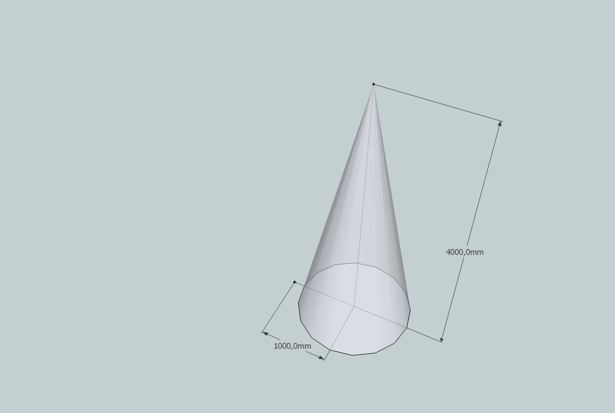

Hallo zusammen, ich habe eine Frage zur Antennenkonstruktion. Und zwar: Ist es möglich eine Mini-Sende-Antenne zu konstruieren, die in einem 5*5 cm Gehäuse eingebaut ist, mit angehängten Daten? Es muss jetzt kein genauer Kegel sein. Es ist nur wichtig, dass die Antenne 4m nach oben sendet und aber zur Seite nur sehr wenig sendet (maximal mit einem Radius von ca. 0,5m). KAnnn man so eine Antenne konstruieren? Odder gibt es soetwas schon? Ach ja über die Antenne sollen ein paar Zahlen gesendet werden 20Bit. Und die Frequenzen sollen HF sein. Vielen Dank Gruß Fabi

Fabian Müller schrieb: > Hallo zusammen, > > ich habe eine Frage zur Antennenkonstruktion. > > Und zwar: Ist es möglich eine Mini-Sende-Antenne zu konstruieren, die in > einem 5*5 cm Gehäuse eingebaut ist, mit angehängten Daten? > > Es muss jetzt kein genauer Kegel sein. > Es ist nur wichtig, dass die Antenne 4m nach oben sendet und aber zur > Seite nur sehr wenig sendet (maximal mit einem Radius von ca. 0,5m). > > KAnnn man so eine Antenne konstruieren? > Odder gibt es soetwas schon? > > Ach ja über die Antenne sollen ein paar Zahlen gesendet werden 20Bit. > Und die Frequenzen sollen HF sein. > > Vielen Dank > Gruß > Fabi mit einer IR-Diode und entsprechender Optik absolut kein Problem. Ist ausreichend HF und 20bit kannst Du dann sicher auch noch senden. wenn ein Vogel durchfliegt sind es vielleicht nur 19 bit aber egal, einfach nochmals senden. Ansonsten....vergiß es. hf? 20bit? Zeichnung entspricht nicht dem Text (Radius 0,5m oder 1m was jetzt?) Grüße MiWi
MiWi schrieb: > (Radius 0,5m oder 1m was jetzt?) Hallo, vielen Dank für deine Antwort!!! Oh da sit ein Fehler. Durchmesser = 1m => Radius=0,5m Entschuldige! MiWi schrieb: > mit einer IR-Diode und entsprechender Optik absolut kein Problem. Ist > ausreichend HF und 20bit kannst Du dann sicher auch noch senden. wenn > ein Vogel durchfliegt sind es vielleicht nur 19 bit aber egal, einfach > nochmals senden. Wie meinst du das? Also du würdest mir Raten zu IR zu greifen. Die Frage ist. Ist das nicht schädlich, falls mal jemand in diesen Strahl reinschauen sollte, dass die Augen kaputt gehen. Weil für 4m brauche ich ja eine recht starke Optik. ODer? Funktioniert das auch bei Tageslicht? Wie du schon angesprochen hast. Was ist wenn etwa ein Vogel oder ein Blatt dazwischen ist? Dann funktioniert das ja nicht oder? Vielen DAnk Gruß Fabi
Fabian Müller schrieb: > MiWi schrieb: >> mit einer IR-Diode und entsprechender Optik absolut kein Problem. Ist >> ausreichend HF und 20bit kannst Du dann sicher auch noch senden. wenn >> ein Vogel durchfliegt sind es vielleicht nur 19 bit aber egal, einfach >> nochmals senden. > > Wie meinst du das? Das Telegramm einfach mehrmals senden > Also du würdest mir Raten zu IR zu greifen. Ja, lässt sich besser bündeln und erfordert keine AFU-Lizenz > Die Frage ist. > Ist das nicht schädlich, falls mal jemand in diesen Strahl reinschauen > sollte, dass die Augen kaputt gehen. > Weil für 4m brauche ich ja eine recht starke Optik. ODer? Nein, wüsste nicht, dass jemand beim Zappen mit einer IR-Fernbedienung blind geworden ist. Als Optik reicht evtl schon ein schwarzes Pappröhrchen über die IR-Diode > Funktioniert das auch bei Tageslicht? Ja, IR Fernbedinungen funktionieren auch am Tag > Wie du schon angesprochen hast. > Was ist wenn etwa ein Vogel oder ein Blatt dazwischen ist? > > Dann funktioniert das ja nicht oder? Bei mir im Wohnzimmer fliegen keine Vögel ;) Was soll denn das werden, wenns fertig ist? > Vielen DAnk > Gruß > Fabi Bitte, Gruß Roland
Hallo, eine Antenne die Deinen Anforderungen entspricht ist mindestens groesser als der Bereich den Du damit ausleuchten willst. Dann ist die Groesse auch noch Frequenzabhaenging. Da Du HF schreibst geh ich von 300 kHz bis 30 MHz aus. Ausserdem ist es nicht moeglich das eine Antenne nur ueber eine bestimmte Strecke abstrahlt. Bitte lies die Grundlagen der ntennentechnik. 73

Fabian Müller schrieb: > KAnnn man so eine Antenne konstruieren? > Odder gibt es soetwas schon? Nein. Die Physik lässt das leider nicht zu.
Jörg Wunsch schrieb: > Das wäre die englische Definition von „HF“. Auf deutsch heißt dieser > Bereich üblicherweise „KW“, und „HF“ bezeichnet so einigermaßen alles, > was als elektromagnetische Welle abstrahlbar ist mit einer > Wellenlänge, die deutlich unterhalb von IR liegt. Hallo Joerg, dies ist mir wohl bekannt. Da der TO jedoch schrieb, ich zitiere:"Und die Frequenzen sollen HF sein." geh ich davon aus, er meint diesen Bereich. Aber ist ja eigentlich auch wurscht, die gewuenschte Antenne kanns es nicht geben. 73

Generell ist die Breite des Mainbeams grob durch 1.22 lambda/D (Radian) nach unten begrenzt, wobei lambda die Wellenlänge der Strahlung ist und D die größte Dimension deiner Struktur. Das folgt im Endeffekt aus der Heisenbergschen Unschärferelation, da kommst du nicht drum herum. Du musst also eine Frequenz wählen, die hinreichend hoch ist, damit das noch funktioniert. IR klingt für mich nach einer guten Idee, denn mit HF im Sinne von "433 MHz" oder einem vergleichbaren Band wird man in der Größe eher keine Antenne mit den geforderten Eigenschaften konstruieren können. Grüße, Sven
Fabian Müller schrieb: > Und zwar: Ist es möglich eine Mini-Sende-Antenne zu konstruieren, die in > einem 5*5 cm Gehäuse eingebaut ist, mit angehängten Daten? Ja, warum nicht. Du könntest auf der Fläche ein Array von Dipol-Antennen unterbringen. Allerdings wirst du immer mehr oder weniger ausgeprägte Nebenzipfel im Antennendiagramm haben. http://de.wikipedia.org/wiki/Antennendiagramm Damit das funktioniert und die Struktur auf deinen 5*5cm unterzubringen ist, brauchst du Wellenlängen im Millimeterbereich. Wenn du mit "HF" "Höchstfrequenz" meinst, würde das die Sache ganz gut treffen. Der Umgang mit solchen Frequenzen ist nicht ganz ohne und könnte für dich ein Problem bei der Umsetzung sein ;-)
