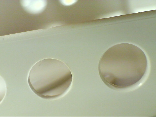

Michael schrieb: > Was ist denn nun besser geeignet ? > Stufenbohrer oder Schälbohrer ? Wenn du Löcher für Buchsen brauchst ist der Stufenbohrer besser da er grade löcher macht. Schälbohrer machen konische Löcher. Bild mit den 2 Löchern Kunststoff links 11mm rechts 12mm Bild mit einem Loch Plexi. Gruss Werner

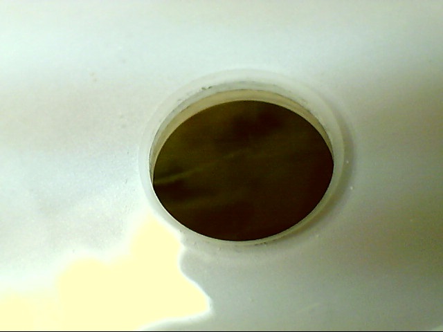

Habe es nun raus wie es am besten geht. Benutze einen Schälbohrer. Nur wenn ich damit langsam versuche das Loch größer zu machen, geht das schief. Der Kunststoff reist an der Seite des Bohrloches aus. Es bildet sich ein Riss der vom Bohrloch in die Mitte des Gehäuse läuft. Bohre ich aber mit voller Geschwindigkeit, dann geht es. Dabei schmilzt der Kunststoff und der Bohrer geht wie Butter durch das Material. Die schneide des Bohrers schneidet dann gleichzeitig den entstandenen Grad ab und so bekomme ich ein sauberes Bohrloch.
Die Blechschälboher haben das Problem dass die Schneidkräfte nach außen wirken und damit ein einreißen der Bohrung verursachen können. Das kommt vor allem wenn man mit zu viel Vorschub, oder ohne gute Führung arbeitet. So super rund wird das Loch auch nicht, wenn das Material ausweichen kann, etwa an einer Kante. Für ein Blech ist das OK, aber halt kaum für eher sprödes Polystyrol.

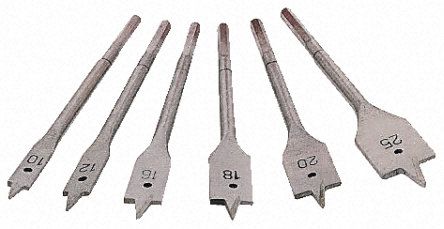

Myxo Matrose schrieb: > Nimm Holzbohrer. Ich hatte ja schon oben diese ganz simplen Holzbohrer genannt. Damit kann man gut durch dickes Holz, aber sie eignen sich auch hervorragend für Kunststoff. Zum einen haben sie eine Spitze wie übliche Holzbohrer und dann fräsen sie quasi ein Loch. Günstig - alle Größen in Millimeterschritten zu haben.
Beim Holzbohrer muss man in der Regel so etwas wie Holz hinter legen. Die billigen Flachfräsborer gehen überraschend gut für den Preis, jedenfalls meistens. Es gibt auch da Ausschuss - also den Bohrer einmal vorher in was unkritischem testen. Gut gehen ggf. auch solche Bohrer mit Vorschneidern außen. Die Schlagenbohrer sind dagegen eher problematisch, weil sie in der neuen Form meist nur 1 Schneide haben, da ist die Zentrierung relativ kritisch und bei dünnem Material mit Unterlage kaum hinzubekommen. Das sind einfach Bohrer für tiefe Löcher ins volle, und wenn es auch ein Ausreißen beim Austritt nicht so ankommt.
Also die Flachfräsborer gehen nicht. Das Problem ist, wenn der Bohrer an einer Stelle schon durch ist, aber an der anderen stelle noch nicht, dann reißt das Plastik an dem Bohrloch. Das Plastik ist nur 1,2mm dick und sehr spröde. Und durch den Bohrer wird das Plastik sehr stark belastet, so das risse entstehen. Wie es am besten geht habe ich ja schon oben beschrieben.
Michael schrieb: > Also die Flachfräsborer gehen nicht. Dann frage ich mich wie ich die vielen Löcher damit in Kunststoff gebohrt habe.

Die Flachfräsbohrer sind nicht alle gleich. Auch da gibt es relativ gut funktionierende und welche die vor allem zum Farbe rühren geeignet sind. Sonst sind die Flachfräsbohrer eher eine billige Lösung die für den Preis oft überraschend gut geht, aber halt kein hochwertiger Bohrer. Die bessere Ausführung ist der Kunstbohrer mit Vorschneidern im etwa 90 Grad Winkel versetzt. Wichtig ist oft auch dass der Bohrer wirklich senkrecht auftrifft. Ein Bohrständer oder ähnliches ist das ein große Hilfe. Relativ sprödes Polystyrol (auch da ist nicht alles gleich) ist auch nicht einfach zu bohren. Je nach Teil hat man ggf. auch noch Spannungen im Kunststoff - einige Teile lassen deshalb auch fast nicht bohren (der Extremfall wäre ein aufgeblasener Luftballon).
