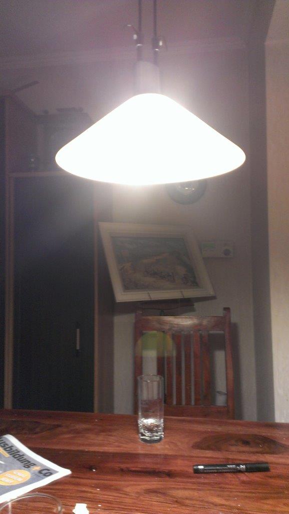

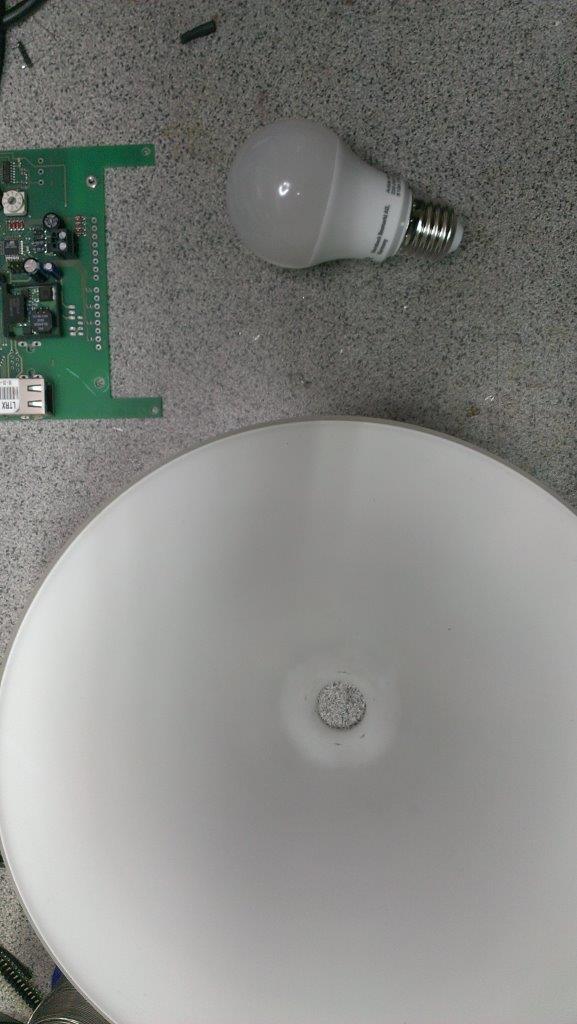

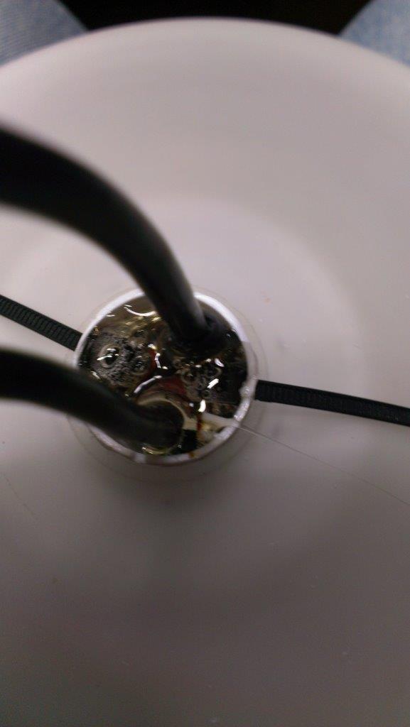

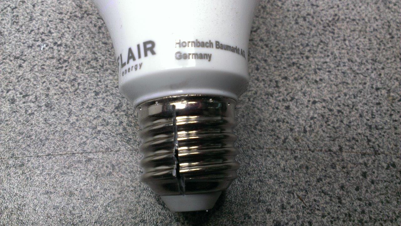

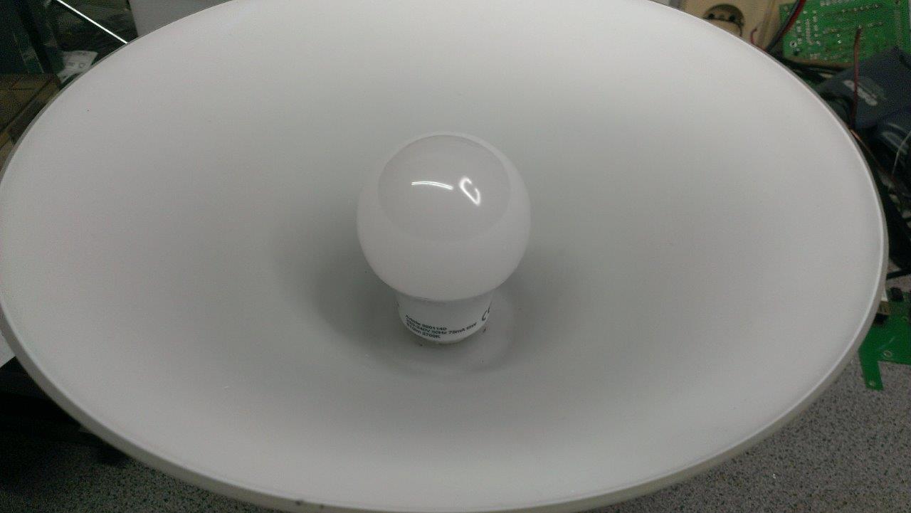

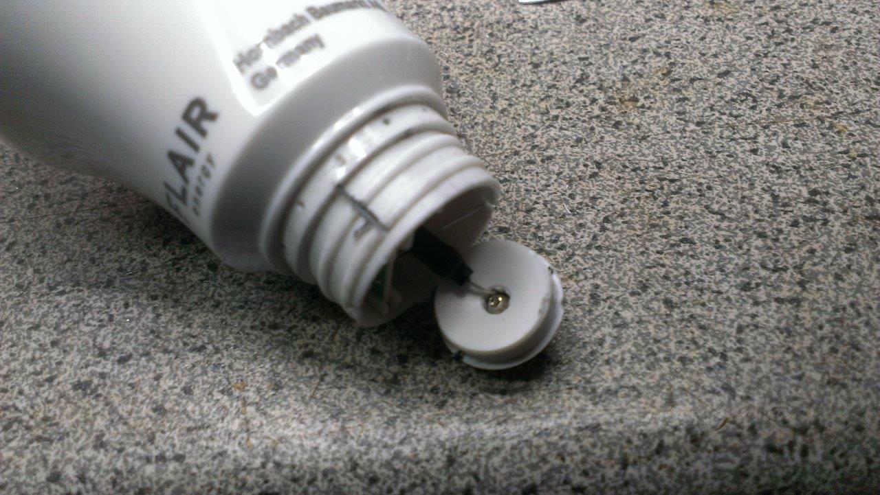

-Umrüstung auf LED-Beleuchtung bei allen Lampen, die länger als 1h pro
Tag in Betrieb sind

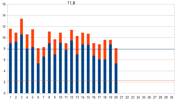

Nochmal Fakten: blau die Zählerstände, Orange die Wechselrichterdaten.
Kann sich sehen lassen gegenüber den 16kWh/Tag des Vorjahres.

Einen hab ich noch: Wohnzimmertischleuchte. 2x 75W G9 (alle 3 Monate
ging eine kaputt), dafür gibts keinen sinnvollen direkten Ersatz. Heute
bei Hornbach E27-Lampen mit 10W/810Lm gesehen und mir gedacht - das
versuchste mal umzubauen. Hat super geklappt, 20W statt 150W, heller,
angenehmer, weniger Schatten.

Moin,
also blau ist der jeweilige Tagesverbrauch nach Zähler?
Orange darüber ist das, was der WR draufgepackt hat?
September kommt dem Jahresmittel schon nahe (ist etwas mehr als
Schnitt), von daher scheint das zu passen.
Als Energieversorger würde ich mich jetzt fragen, was hat der Jochen da
illegal am Start, mit dem er seinen Bedarf mal eben halbiert hat?
Haha, ich erinnere mich noch an Deine Worte "privat Elektronik basteln
hab ich keine Lust, mach ich ja den ganzen Tag um Geld zu verdienen."
Also sinngemäß.
Einmal Bastler - immer Bastler.
Schöne Sache und gute Anregung. Die unpassende Fassung muß keine
unüberwindbare Hürde sein.
Gruß,
Norbert

So isses.
Jetzt ist die Sache aber auch ausgereizt, mehr geht nicht ohne
lächerlich zu werden. Um das allerletzte Watt werde ich nicht mehr
streiten. Was sinnvoll getan werden konnte, ist getan.

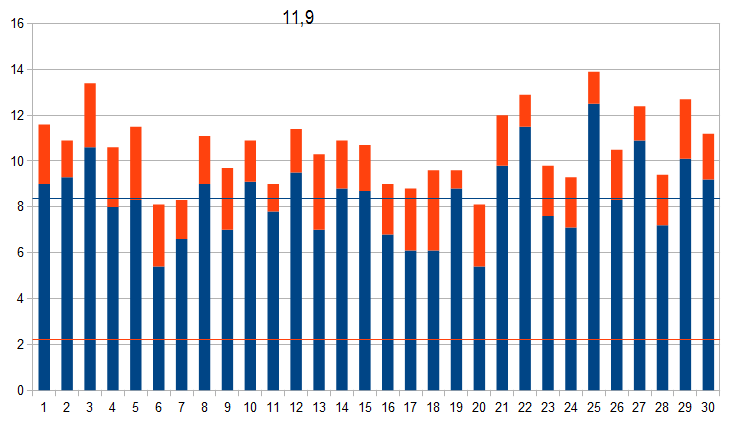

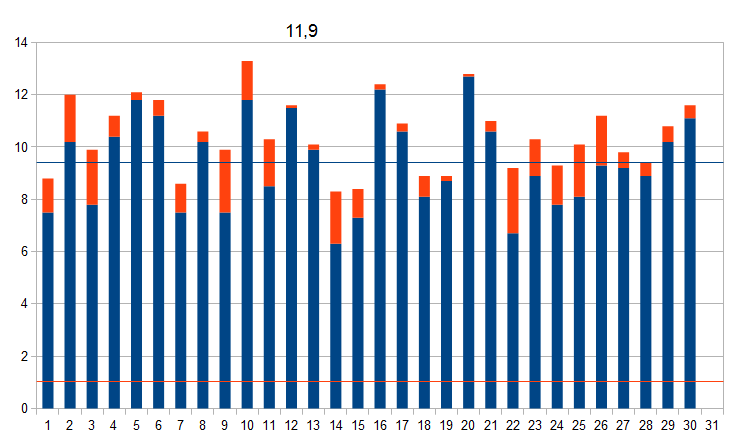

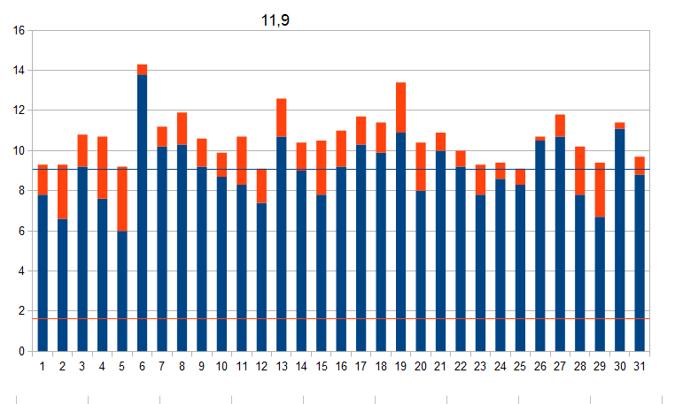

von H.Joachim S. (crazyhorse)
Bitte einen längeren Text eingeben :-)
von Uhu U. (uhu)
Eine Erklärung der Diagramme wäre nicht völlig abwegig...
blau: Zähler
orange: Wechselrichter
Dünne Linie ist jeweils der Monatsdurchschnitt
Könnte man alles noch was schöner machen, ändert aber letzten Endes
nichts :-)

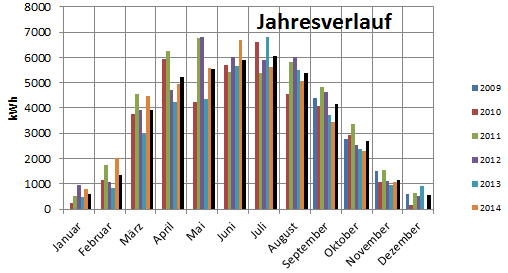

von Stephan S. (outsider)
Nicht schlecht, hätte ich nicht erwartet dass du an die 600 kWh ran
kommst. Scheinbar bist du doch in der Lage recht viel dafür für die
Grundlast zu verbrauchen. Mit mehr Peakleistung würde sich das
Verhältnis aber verschlechtern.
Manchmal ist es schon erstaunlich wie die Leistung schwankt. Selbst im
Sommer hat man manchmal nur noch 20% der Leistung obwohl es gefühlt noch
immer sehr hell ist und nicht wirklich Wolken da sind, der ganze Himmel
aber so trüb ist.
Bei mir war der schlechteste Tag gestern mit nur 5,39 kWh Ertrag aus
40,58 kWp. Das sind nur 0,13 kWh/kWp.
Und ja: ab Weihnachten werden die Tage wieder länger, aber da kommen
dann auch die Tage wo Schnee drauf liegt und da schalten die
Wechselrichter noch nicht einmal ein... Hab schon öfters überlegt wie
ich die schneller frei räumen könnte. Mechanisch geht nicht, ich komme
nicht ran und bei 300 m² Fläche wäre das auch kein Spaß. Vielleicht
sollte ich doch mal testen ob mit Heizlüftern was zu machen wäre dass
der Schnee runter rutscht. Dann schauen ob die aufgewendete Energie
deutlich kleiner ist als die erzeugte und alles wäre gut.
Ich hab dabei nur ein wenig Angst dass ich den Modulen und Steckern
schaden könnte durch den Temperaturwechsel. Gleiche Überlegung hatte ich
auch zum Thema Kühlung durch Beregnung. Im Log File sehr gut sehen wie
die Leistung schlagartig um fast 30% anstieg als es kurzdrauf geregnet
hat. Aber ob das so gut wäre? Außerdem müsste es Regenwasser sein um
sich die Module nicht mit einer Kalkschicht blind zu machen.

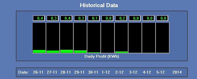

andere Pumpe - wenn die jetzige irgendwann kaputt geht ja, sonst nicht.
Wie viel vom Solarstrom jetzt tatsächlich selbst genutzt und wieviel
verschenkt wurde weiss ich natürlich nicht, ich kenn nur die Zählerwerte
und die Daten des Wechselrichters, den tatsächlichen Energiefluss nicht.
Aber alles in allem  bin ich sehr zufrieden.
Mein schlechtester Tag war heute - 0,0kWh, Spitzenleistung 17W, hihi.
Dezember war ziemlich sinnlos, sagenhafte 10kWh im ganzen Monat...
Januar auch nicht so prall, bis jetzt 13kWh. Aber gut, Tendenz deutlich
steigend.
Einsparung sinnlos verbratener Energie ist insgesamt effektiver und vor
allem immer da.
Bei mir waren es im Dezember 453 kWh, das sind 11,2 kWh/kWp. 1,1% des
Jahresertrages 2014.
Im Januar bisher 359 kWh, 8,8 kWh/kWp.
Das Jahr 2014 hatte ich etwa 1045 kWh/kWp Ertrag. Das war ein ziemliches
Durchschnittsjahr für meine Anlage. Mein Minimum seit 2009 war 2013 mit
945 kWh/kWp und das Maximum war 2011 mit 1150 kWh/kWp. Nur so zum
Einordnen was zu erwarten ist.
Dezember war eigentlich hauptsächlich dunkel, Schnee hatten wir einen
einzigen Tag. Aber da wars auch egal, hätte nichts geändert, wenn keiner
dagewesen wäre. 3 gute Tage waren ca. 50% des Monatsertrags, der Rest
nur Kleckerkram.
Wie schon gesagt - es sind immer nur die Zahlen, was produziert wurde,
nicht was ich davon selbst verbraucht habe, das weiss ich nicht.
Aber im Vergleich zu dir siehts doch gar nicht so schlecht aus:
Dezember: 13,3kWh/kWp
Januar bis jetzt: 17,3kWh/kWp
Klingt besser, absolut ist es bei mir natürlich ziemlicher Nonsens,
reicht  für einen einzigen Tag des Monats :-)
Voraussetzung: der Zähler im Wechselrichter ist nicht geschönt. Werde
ich aber bestimmt nicht überprüfen, ändert ja eh nichts.

Naja, in Wintermonaten kann man schlecht Schlüsse ziehen um Vergleiche
anzustellen. Außerdem habe ich da Probleme mit Abschattung.
Die Daten der über das EEG eingespeisten erneuerbaren Energien sind
übrigens alle online zugänglich. Also jede Anlage. Solar, Wasser,
Windkraft, Biomasse... Jede Anlage mit Adresse, Spitzenleistung, Jahr
der Inbetriebnahme, ausgezahltes Geld in Euro und diverse weitere Daten.
Soweit ich weiß muss der Netzbetreiber diese Daten online stellen. In
meinem Fall machen sie das immer etwa ein halbes Jahr nachdem ein Jahr
um ist. Darin habe ich mal verglichen wie ich mit meiner Anlage im
Vergleich zu Anlagen in meiner Gegend so liege und dabei festgestellt
dass ich bei den besten 10% sind. Vielleicht hat es sich ja ausgezahlt
dass ich damals die teureren Module eines deutschen Herstellers gekauft
habe. Wenn ich das Problem mit der Verschattung nicht hätte, wäre ich
sogar bei den besten 5%.
