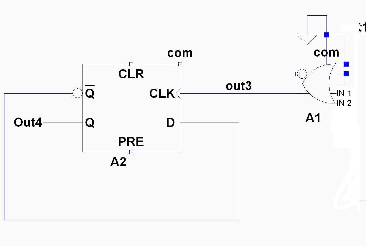

leider hab ich nicht viel Ahnung von Programmierbarer Logik.
Ich bräuchte folgende Schaltung mit einem Stromverbrauch unter 100uA
und Kleiner als ein 14 Piner. ist das mit Programmierbare Logik
möglich?
Vielen Dank
Thomas

von Thomas (Gast)
meine Spannungsversorgung ist 3.3V und meine Pegel sind 3V.
Die SChaltung wäre gar nicht so gro? nur ein T-FF und ein Oder Gatter.
Diskret ist es schon möglich ich hätte es gerne aber kleiner beim
Ähnlichen Stromverbrauch.
