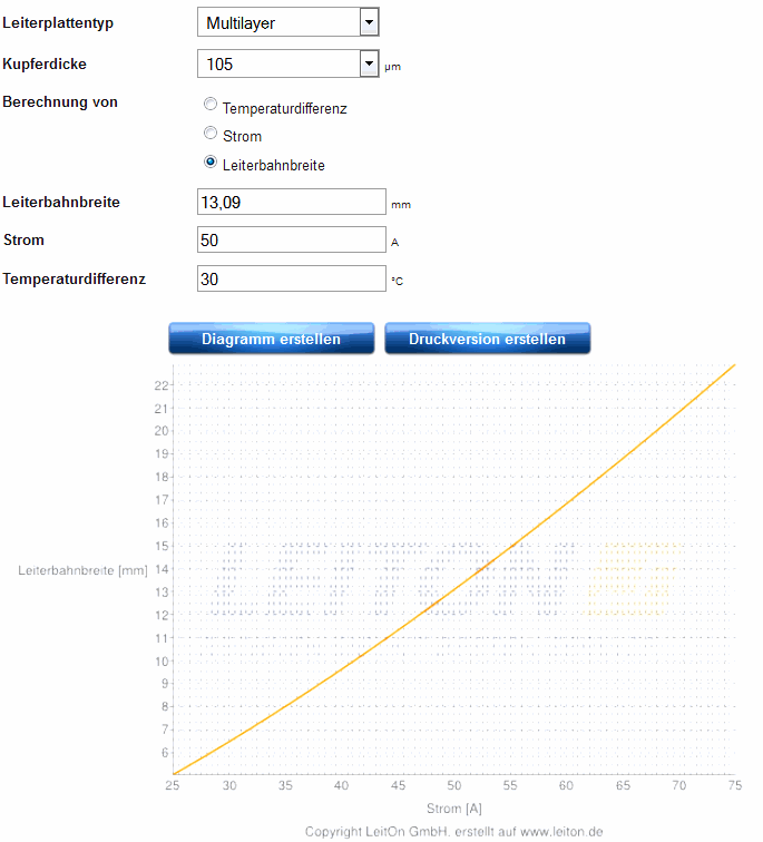

Hallo Leute, gibt es irgendeine Norm (IPC, DIN, VDE, ....) die Diagramme enthält aus der man die Leiterbahnbreite bei Strömen >50A "abschätzen" kann? Für eine Kupferschichtdicke von 105µm und einer Erwärmung von 30°C. Ich finde leider nur Diagramme die bis 35A gehen. Welche Norm ist überhaupt in Deutschland die gerade aktuellste heranzuziehende und wie heißt diese? Ich weiß das mir diese Normen nur einen groben Richtwert geben können und dass sich das bei verschiedenen Anordungen von Leiterbahnen unterschiedlich verhält. Außerdem würde mich interessieren welche Daten die auf http://www.leiton.de/leiton-tools-leiterbahnerwaermung.html als Grundlage angesetzt haben. Grüße

Patrick L. schrieb: > Für eine Kupferschichtdicke von 105µm und einer Erwärmung von 30°C. Ich > finde leider nur Diagramme die bis 35A gehen. Geht doch. Gib einfach die 50A und 30°C ein bei Leiton (dein Link). Oder habe ich das mißverstanden?

Patrick L. schrieb: > Ich > finde leider nur Diagramme die bis 35A gehen. Beschaff dir den "Saturn Toolkit". Da kommen so etwa 25..30 mm raus. Du musst halt die Werte für die Leiterbahn angeben und schauen was an Strom angezeigt wird. Ich schätze du brauchst dickeres Kupfer. Georg

npn schrieb: > Geht doch. Gib einfach die 50A und 30°C ein bei Leiton (dein Link). > Oder habe ich das mißverstanden? Ja klar das geht, aber ich muss das in einem Dokument einigermaßen wisschenschaftlich Begründen wie ich auf dden Wert gekommen bin und wenn ich dann schreibe das hat eine Webtool eines Leiterplattenherstellers rausgeworfen, .... Ich glaub das kommt nicht so gut an. DieDrei schrieb: > "Die" Normfür welche Anwendung, welches Gerät? Eine der Normen für > explosionsgeschützte Betriebsmittel, oder die für Waschmaschinen, oder > die für medizinische Geräte? Es hat einige tausend... > Entweder nicht nachgedacht oder keine Ahnung... Messgerät Jürgen Gensicke schrieb: > Doch natürlich: IPC-2152 "Designrichtlinie für die Bestimmung der > Stromtragfähigkeit von Leiterplatten" Diagramm geht nur bis 35A

Die Drei schrieb: > Suche nach > "Adam_Strombelastbarkeit_PLUS_2" Die alten Kurven nach IPC-D-275 sind nach neueren Messungen recht konservativ, man ist damit also auf der sicheren Seite, sofern es die überhaupt gibt. Nach höheren Werten sind die Kurven nahezu linear, also kann man sie gut extrapolieren - ich würde mir die Charts als PDF besorgen und die Achsen und die Kurven nach rechts und oben erweitern. Ob das für deine Brötchengeber wissenschaftlich genug ist, kann ich nicht beurteilen, aber was besseres wirst du mit begrenzten Geldmitteln kaum finden. Georg
