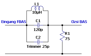

Kann mir jmd. sagen, um was für ein Bauteil es sich bei L1 handelt? http://www.mikrocontroller.net/attachment/229681/FBAS-BAS.gif Gruß Chris
Ähm- ich habe gesehen, dass das Oszi zuschaltbare Filter hat. Wahlweise kann Low-, High- und Bandpass gewählt werden. Leider konnte ich mit keinem der o.a. Filter sinnvolle Ergebnisse erzielen. Liegt dies vermutlich an der zu geringen Flankensteilheit der Filter? Gruß Chris
Hi, was funktioniert mit dem Sperrkreis nicht? Wenn du eine richtigen Waveform-Monitor nachbauen willst, brauchst du ein steiles Lowpass-Filter mit 3,5 MHz Eckfrequenz. Grüße
