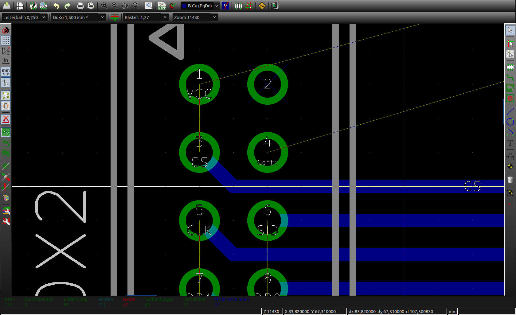

Hallo alle zusammen,
kann mir jemand einen Tipp geben, warum KiCad meint, RS/CS (im Board
erscheint nur CS) wäre mit VCC verbunden, obwohl das im Schaltplan nicht
der Fall ist.
Die Verbindungen nach Masse quer über alle Leitungen bei P1, P2 und P3
hatte ich schon testweise entfernt, ohne Erfolg.
Übersehe ich hier etwas?
L.G.
Micha
von Jim M. (turboj)
Netzliste neu erzeugen und neu einlesen?
Interessanterweise sind das 2 verschiedene Netze - sonst würde AFAIK
entweder 2mal VCC oder 2mal CS da stehen.
von Michael R. (elektr-hobbyist)
Habe ich schon gemacht, ohne Erfolg.
L.G.
Mioha
von hp-freund (Gast)
Michael R. schrieb:
> RS/CS (im Board erscheint nur CS)
Hast Du mal versucht RS/CS durch RS_CS zu ersetzen?
Ja habe ich.
Hat leider auch nichts gebracht.
Ich habe den Plan in der Zwischenzeit neu gezeichnet, und nun passt es.
Aber merkwürdig ist das schon.
L.G.
