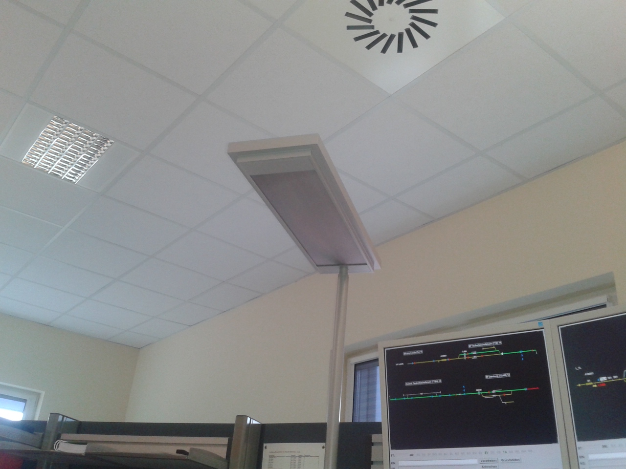

von Thomas (kosmos)
Habe auf der Arbeit auch welche von Waldmann siehe Bild kann ich auch
empfehlen. Ist aber nur Dreh nicht Schwenkbar da ich aber eine Links und
Rechts habe kann man sie in eine Reihe drehen und das leuchtet dann
einen sehr großen Bereich aus.
von Besucher (Gast)
Thomas O. schrieb:
> auf der Arbeit
Blöde Frage am Rande, ich vermute mal du bist Fahrdienstleiter. Ist das
nicht furchtbar langweilig oder musst du da oft eingreifen?
von Thomas (kosmos)
per PN gibts Infos
