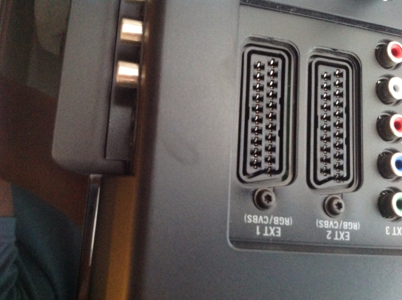

Hallo, ich möcht euch nicht nerven, habe aber gerade herausgefunden, dass der monitor auch einen SCART-Anschluss hat, ganz unten und mit einer Kunststoff-abdeckung verdeckt.(siehe erstes Bild) Kann ich diesen zu einer VGA-Buchse umwandeln? Danke schon im Voraus!

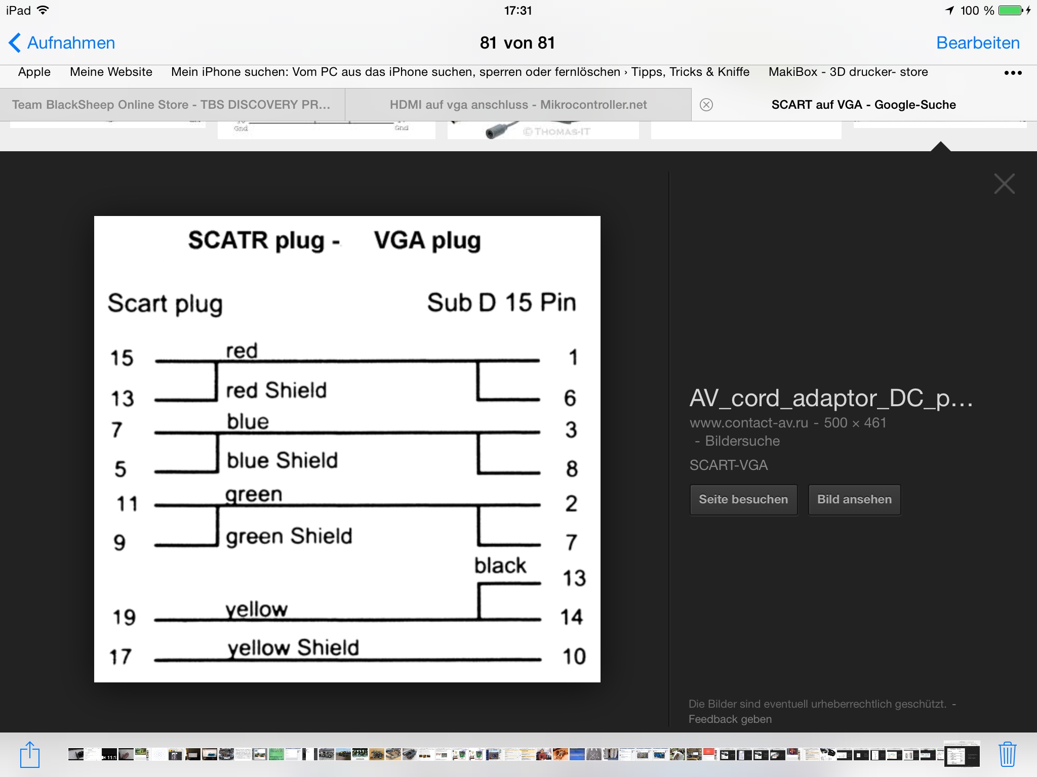

Hier bin ich wieder... Hab gerade gegooglt und das bild gefunden. Kann das so funktionieren? Wenn ja, dann schreibt es mir bitte... Danke!

Besorge Dir so ein Kabel und gut ist... http://www.reichelt.de/?ARTICLE=69658 HDMI enthält ein digitales Signal, passend zu DVI. Alles andere, wie z.B. VGA auf Scart, ist wirklich Müll. Und funktioniert noch nichtmal "out of the box": HSync: VGA 31,5kHz - Scart (PAL) 15,625kHz Gruß, Thomas

HDMI ist TDMS für Videosignale + Audiosignale. DVI ist ein Subset davon, und funktioniert üblicherweise. DVI auf HDMI ist da das Mitel der Wahl. Scart kann eigentlich nur die olle PAL/NTSC Auflösung. Die willst du an einem HD-Monitor nicht fahren, zumal ne Grafikkarte das 15,xx kHz Timing gar nicht rausgibt.
testtest schrieb: > Scart kann eigentlich nur die olle PAL/NTSC Auflösung. Prinzipiell stünde es ja dem SCART-Empfänger frei, auch andere Taktregimes zu akzeptieren (so wie die ersten NEC-MultiSync-Monitore auch die 15,625 kHz Zeilenfrequenz des normalen Fernsehens noch beherrscht hatten). Allerdings braucht SCART ein FBAS-Signal, welches man am VGA-Anschluss ohnehin nicht zur Verfügung hat.

Michael Appelt schrieb: > wenn ein Gerät mit VGA und Scart ausgestattet ist Ach, lies doch den Thread bitte ganz: das Gerät ist mit HDMI und SCART (als Eingang) ausgestattet. Was genau würdest du nun von dem Gerät erwarten? ;-)
