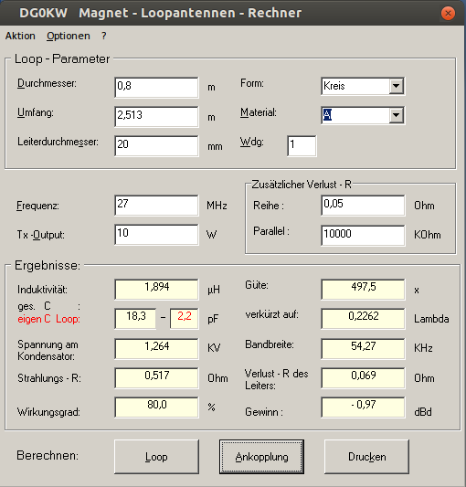

Interessant. Kennst du Anleitungen oder fertige loop-Antennen, die weniger als 30cm Durchmesser haben?
Alex, dieses Buch könnte ein Einstieg für Dich sein: http://www.amazon.de/Magnetantennen-Selbstbau-Loops-f%C3%BCr-Sende-Empfangsbetrieb/dp/3881803858
Und mit diesem Softwaretool kann man sich die Werte auch ausrechnen lassen: http://www.dl0hst.de/magnetlooprechner.htm Und wie man am Wirkungsgrad und an der Spannung am Kondensator sieht, ist die Magnetantenne nur für QRP 10Watt interessant.

Alex S. schrieb: > Interessant. Kennst du Anleitungen oder fertige loop-Antennen, die > weniger als 30cm Durchmesser haben? 30 cm sollten machbar sein, Antennengewinn wird dann bei vielleicht 0 dBi rauskommen (also leichte Verluste verglichen mit einem Dipol, der aber immerhin schon 5 m lang wäre). [Edit: wie Uwes Posting zeigt, kommt das ungefähr hin, seine Rechnungen geben -1 dBi.] Vorsicht aber: wenn das Teil ordentlich aufgebaut wird, erreicht es eine Schwingkreisgüte, bei der die Spannungen am Kondensator selbst bei nur 4 W einer CB-Funke schon lebensgefährlich sein können! Veröffentlichungen über magnetische Antennen findest du bei den Funkamateuren wie Sand am Meer. Musst du halt entsprechend der anderen Wellenlänge umdimensionieren.

Danke Jörg, das weiß ich als Funkamateur, aber real verwendet der CB-Funker nicht immer 4 Watt. Deshalb hatte ich auch eine Berechnung für 27MHz durchgeführt.
