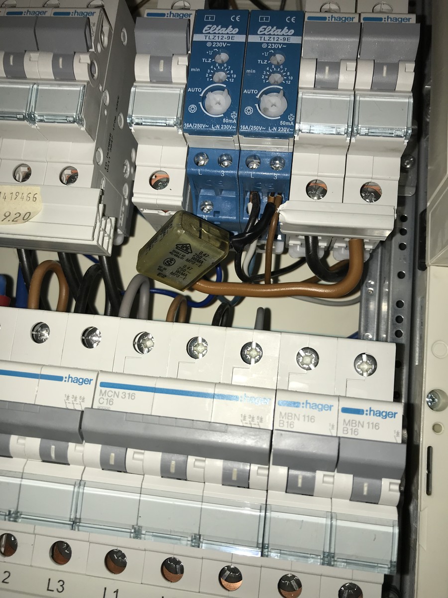

Hallo, in einem Mehrfamilienhaus haben wir im Treppenhaus die Glühbirnen durch LED-Leuchtmittel ersetzt, danach leuchteten diese schwach dauerhaft. Und dies obwohl die gesamte Elektroinstallation vor einigen Jahren erneuert wurde. Ursache ist die im Treppenhaus verlaufende lange parallele Leitungsführung von der Leitung für Beleuchtung und anderen stromführenden Leitungen. Dadurch wird auf der stromlosen Beleuchtungsleitung ein schwacher Wechsel-Strom durch Strahlung des elektromagnetischen Wechselfeldes übertragen. Lösung: Parallelschaltung eines Kondensators (zwischen L und N), konnte auch im Schalterkasten hinter dem Treppenhausautomaten erfolgen. Im vorliegenden Fall reichten 0,47 µF. Achtung, der Kondensator muss Spannungsfest sein (230V)! Danach war das Problem behoben.
StephanInLangen schrieb: > Im vorliegenden Fall reichten 0,47 µF. Achtung, der Kondensator > muss Spannungsfest sein (230V)! An dieser Stelle sollte man auf jeden Fall einen sog. X-Kondensator verwenden.
Wieviel Watt verbrät denn der vorgeschlagene X-Kondensator?
Der Kondensator ist ein Wechselstromwiderstand und wird auch durchaus warm. Da geht es um die zu bezahlende Leistung. Erst recht wenn man sich davon 20 Stück in den Schaltschrank baut. Wie sich die zu bezahlende aus der Blind- und Wirkleistung zudsammensetzt, kann ja auch jemand sagen der es weiß
