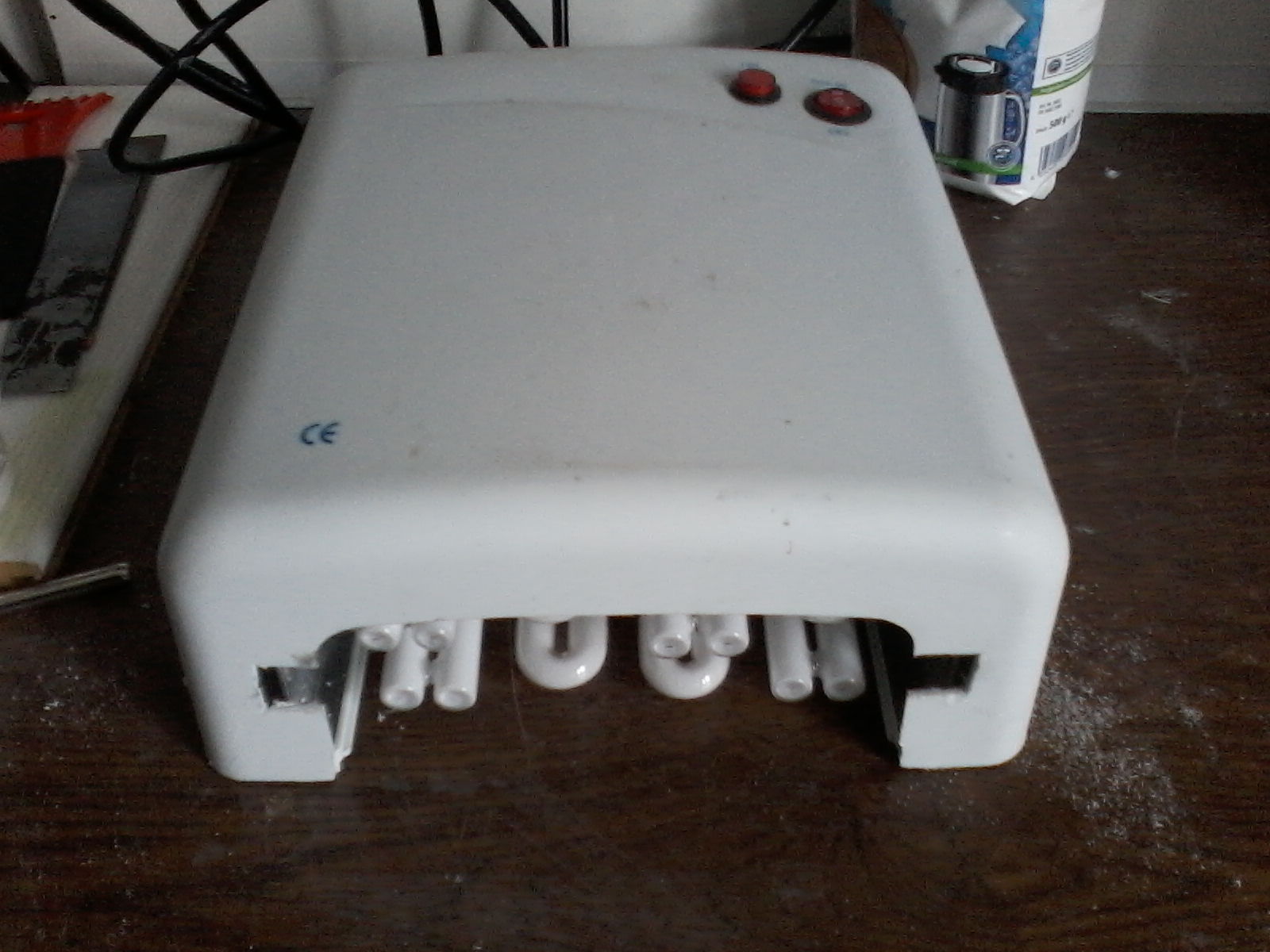

Es geht auch recht günstig mit einem einfache UV-Nagellackhärter für 20€ Ich habe gleich zwei davon gekauft und zusammengebaut damit ich doppelseitig belichten kann. Läuft schon etliche Jahre wunderbar mit Material von Bungard und 3 min. Belichtungszeit.
FM S. schrieb: > Es geht auch recht günstig mit einem einfache UV-Nagellackhärter für 20€ So teuer müssen die nichtmal sein ebay 171355677749
